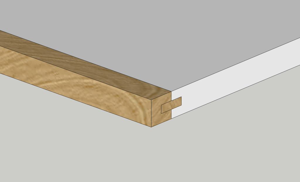

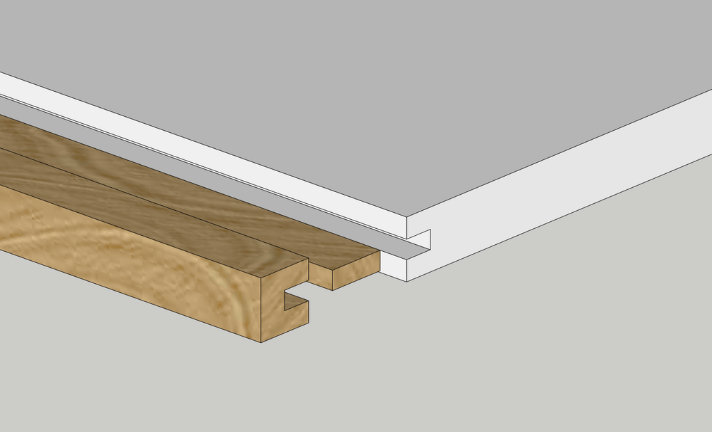

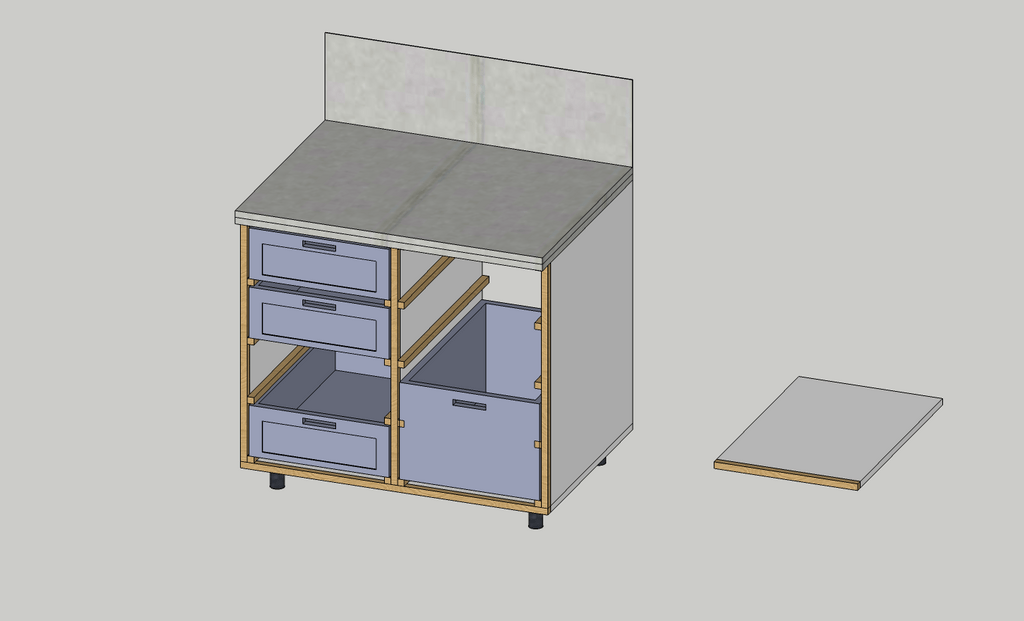

Effectivement le fait que je l'aie sous la main est un vrai critère : C'est pour un chantier d'assez grosse ampleur en milieu associatif avec très peu de moyen, et le fait d'avoir fait cette grosse récup mélaminé + 800 tasseaux de framiré me donne très envie d'en faire un principe de construction : la même section que les alèses servira également à faire des baguettes dans les caissons qui porteront des caisses de rangement, comme ça je fais tout le corroyage en même temps.
Outre que j'aime pas le chant PVC et que j'ai pas de plaqueuse de chant, ça me donnait une raison de plus de me convaincre d'utiliser le framiré, mais la limite serait la tenue du bois dans le temps -
Question :
Tu dis vernir avant de coller - c'est les alèses que tu vernirais avant ?
Je pensais tout corroyer avec un peu de marge, affleurer à l'affleureuse après collage, puis mettre du scotch de masquage pour faire la finition sur le bois sans baver sur le mélaminé.
Si une couche ou deux de vitrificateur a parquet fait l'affaire, j'avoue que j'aimerais bien
Concernant la colle pour coller les alèses sur la tranche de mélaminé : pourquoi cette colle spécifiquement ?
Je pensais faire une fausse languette (avec la chute de framiré) entre les deux et coller à la colle vinylique D3.
