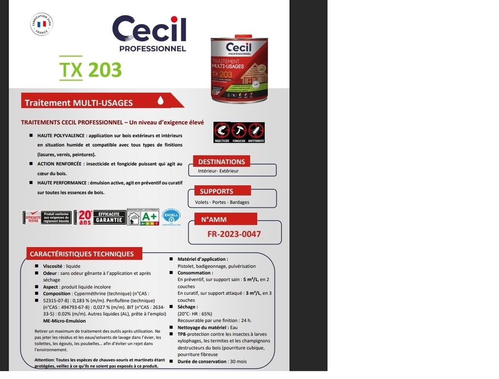

stefchrys
appliquez un traitement preventif fongicide et insecticide, lisez bien la notice en principe c'est 2 couches.
ci joint une photo et le lien du produit
