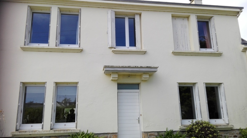

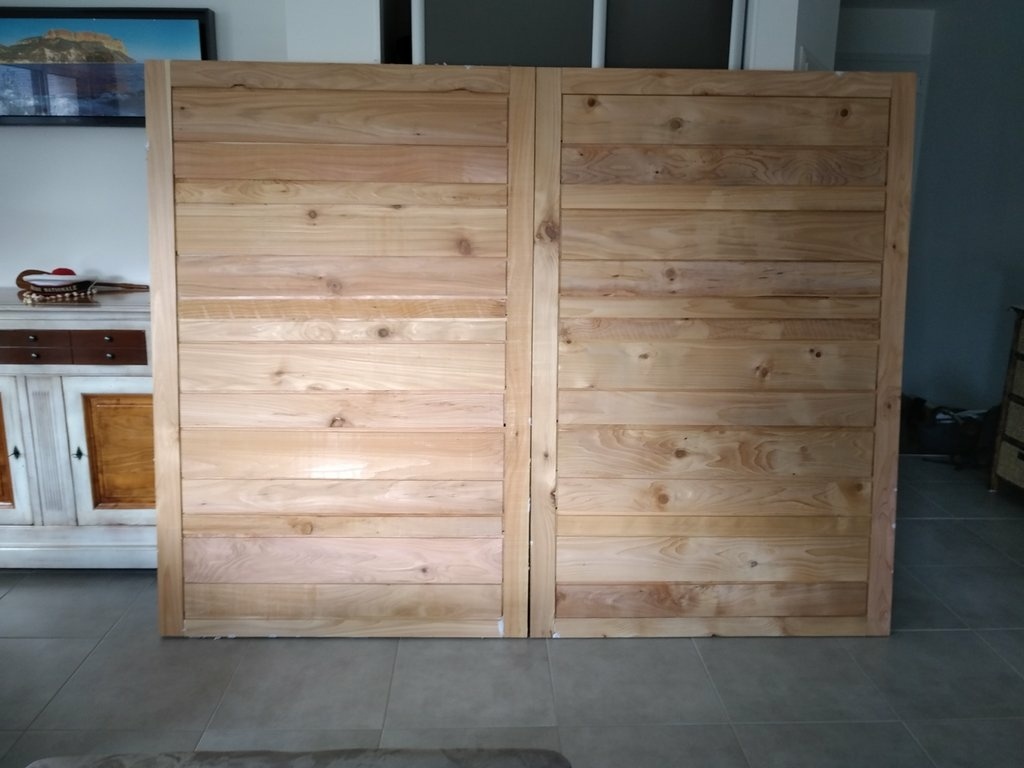

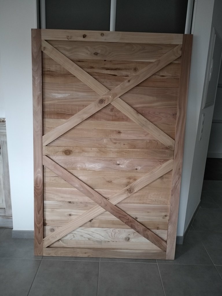

Je suis actuellement sur une commande de volets sur rail coulissant. les volets sont fait en cèdres et reprennent le style du bardage de l'extension de la maison du client.
Chaque volet mesure 172 cm de haut sur 113 cm de large et pèse une vingtaine de kg.
Au dessus des volet du haut il y a une corniche.
Mon soucis concerne le volet centrale du haut.
quelles idées vous auriez pour le fixer ?

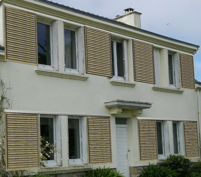

Un rail en décalé sur la corniche du haut pour que le volet vienne recouvrir celui d'à coté en position ouverte amène pas mal de contrainte : un décalage important avec le mur des fixations aux galet trop longues...
Un ouvrant classique (penture) pose le problème que le dos et la face du volet doivent s'inverser pour qu'en position ouverte celui du milieu viennent recouvrir celui du coté. Mais en position fermée l'esthétique ne sera pas terrible. et si je rajoute des lames au dos le poids risque d'être conséquent (et puis les lames rajoutées risque de travailler différemment du cadre).

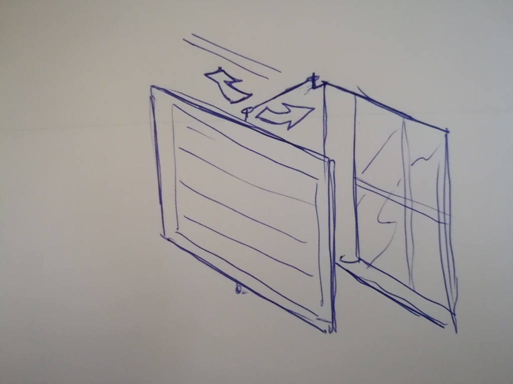

Un système avec deux bras,selon schéma ci dessous. le panneau se decalera naturellement devant le volet coulissant d'à côté en position ouverte, et c'est toujours la même face exposée .
dependancesbois
Merci DewhitYoussef !l'idée est intéressante mais je ne vois pas quel type de quincaillerie pourrait permettre ça ?
dependancesbois peut-être voir avec un serrurier, qui te proposerait du sur mesure car il ne peut pas y avoir de standard là dessus.
