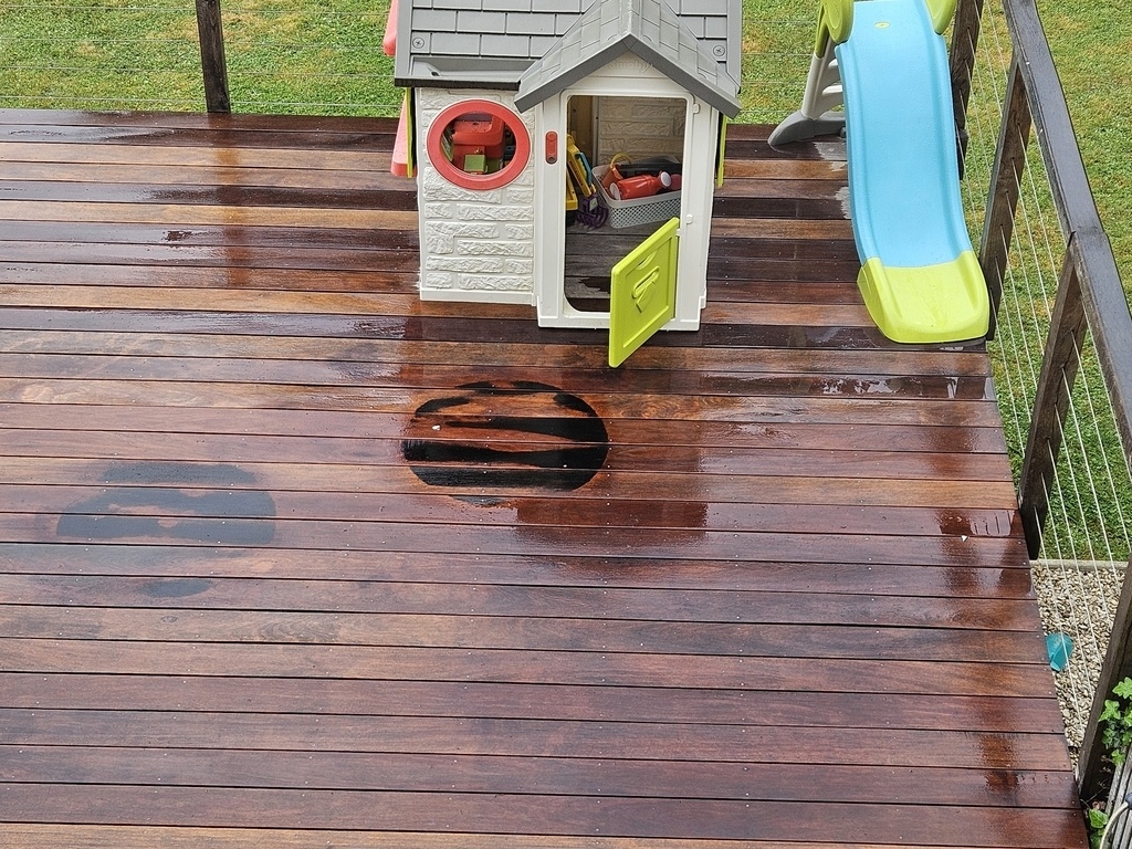

Taches pied parasol métal- terasse bois exotique
Bonjour à tous.
J'ai une terasse en bois exotiques sur laquelle le pied de parasol en métal a laissé des traces noires. Karcher et poncage n'a rien pu y faire. Avez vous déjà vu ce genre de réaction avec le bois ? Avez vous des idées pour retirer les taches ?
Merci d'avance pour vos conseils précieux.

on peut surement faire estomper un peu au dégriseur (acide oxalique), mais ça ne marche pas parfaitement, et risque de laisser une tâche d'un auttre genre. Globalement les taches noires laissées sur les bois tanniques par les objets en acier, c'est en profondeur et ça reste pour la vie... c'est très commun, on le voit par exemple sur les portes extérieures clouées à l'ancienne, les trainées noires en dessous des clous, et globalement partout ou on a de l'acier + de l'eau en contact avec un bois. Plus il y a d'eau longtemps, plus la réaction va en profondeur dans le bois. l'inox évite ce genre de désagrément.
la solution la plus simple c'est d'accepter la "tache". On peut imaginer en faire un élément de décor, en plaçant d'autres ronds de métal de partout 😅. Sinon remplacer les lames, ou les retourner si elles sont aussi lisses sur la face inférieure. tenter raclage ou ponçage, mais vu le temps de stagnation sous un pied de parasol, je pense que c'est plusieurs mm en profondeur donc peine perdue.

Attention avec tous ces produits à base d’acide oxalique, il faut traiter toute la terrasse, sinon on aura une tache d’une autre couleur à la place de l’initiale
Oui, plus le contact est prolongé, plus la coloration noire pénètre en profondeur. Je l'ai constaté par exemple sur un morceau d'amarante qui servait à l'emballage à l'aide d'un cerclage métallique (ruban). Au contact du cerclage, le bois était noir sur bien 1cm de profondeur. Cela dit, je connais pas le temps de contact dans ce cas précis.

Il s'agit de quelques semaines en contact. Merci pour votre retour d'expérience. Je vais essayer de poncer longuement pour voir s'il s'agit de quelques mm dans mon cas ou plus.
Juste percer un trou diamètre 6mm et observer la couleur de la sciure au cours du perçage, lent bien sûr.
Rapide, discret et rebouchage facile
