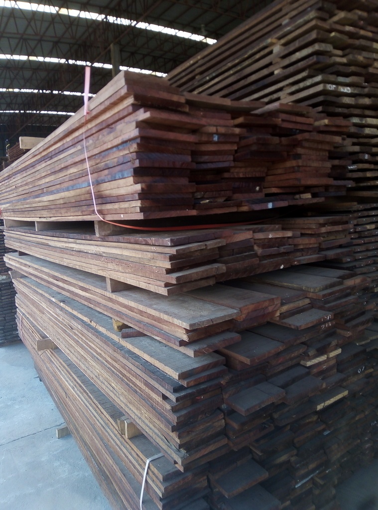

On decide de cacher les fixations zt de visser sur 2 points à chaque traverse 60cm sur 3m.
Photo ci jointe.

bien boulonner, la tenue seras bonne tant que le support reste stable donc importance du suport, les rainures sous face réduisent les déformation, principalement le tuilage  important sur pièces  de dose ou proche) plus généralement, la stabilité  çà dépend beaucoup du bois que l'on connaît... ou pas...
