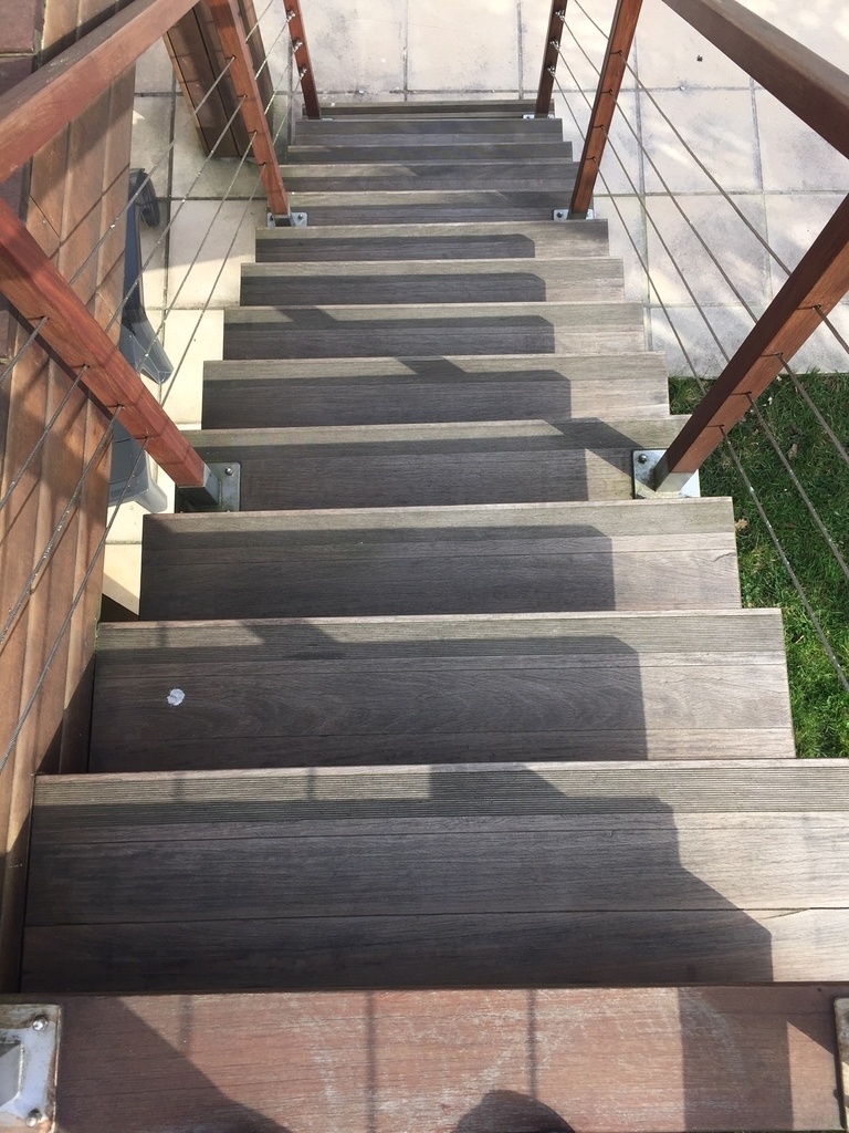

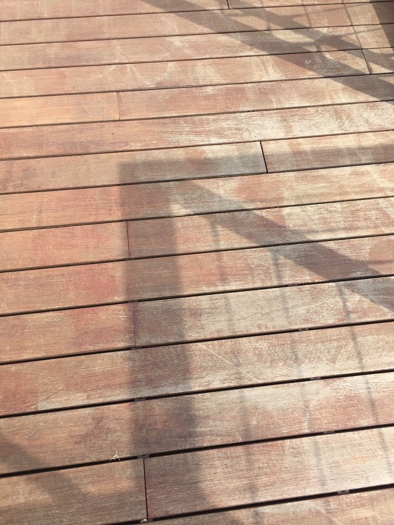

J'ai une terrasse en bois exotique que j'ai poncée intégralement en 2 fois : la terrasse il y a 2 ans et l'escalier l'an dernier. La raison principale est le temps que j'y ai passé (quasiment un mois pour la terrasse à cause des gardes-corps, également en bois, à faire à la main). Il y a 2 ans j'ai mis un saturateur Starwax en phase aqueuse (que sur la terrasse donc) et l'an dernier un saturateur en phase solvant (parce que Covid oblige il n'y avait plus que ça) de la même marque (sur le tout).
Voici le résultat aujourd'hui. Comme vous pouvez voir ça ne tient absolument pas. L'escalier est quasi comme poncé à neuf et la terrasse est bicolore avec les traces de frottements du karsher que j'avais utilisé pour nettoyer avant de poser le saturateur (avec le système spécial terrasse). Les gardes corps sont à peine mieux alors que j'avais juste nettoyé avec une brosse nylon.
Je comptais mettre du Rubio qui a l'air de tenir beaucoup mieux dans le temps mais franchement, je ne me sens absolument pas le courage de me retaper le ponçage (l'idée était de poncer une fois pour toutes puis d'appliquer le saturateur une fois par an). Du coup pensez-vous que je puisse faire quelque chose ? Je me doute de la réponse mais je m'accroche à un faible espoir de ne pas avoir à reponcer.

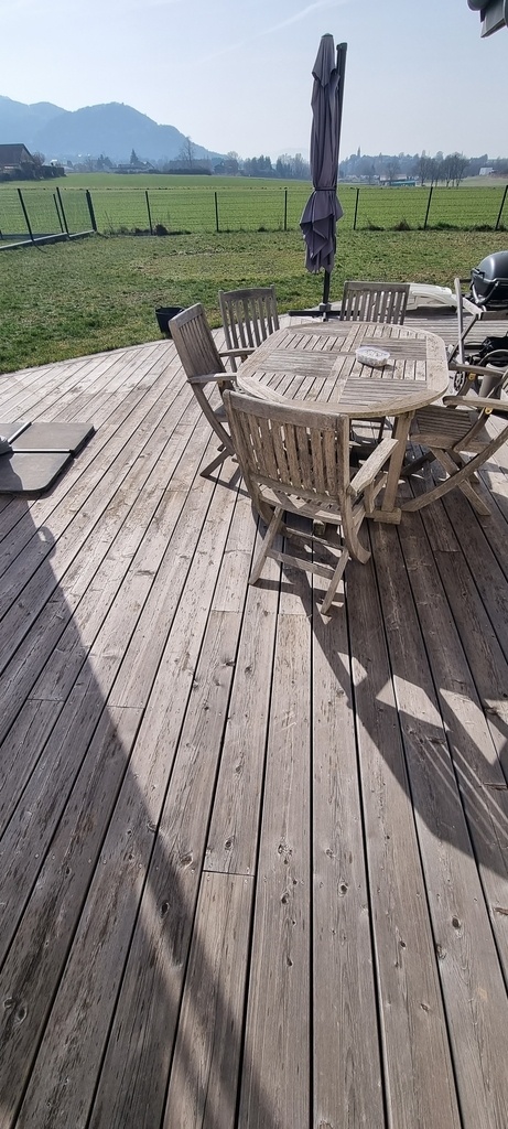

Eric25
Mu40 j’ai le même problème à la maison... j’ai déjà réussi à négocier de ne pas traiter le bardage 😅
Pour la terrasse ça me coute une journée de boulot par an entre le coup de brosse et les 2 couches de saturateur. (Environ 45m2 bientôt 60...)

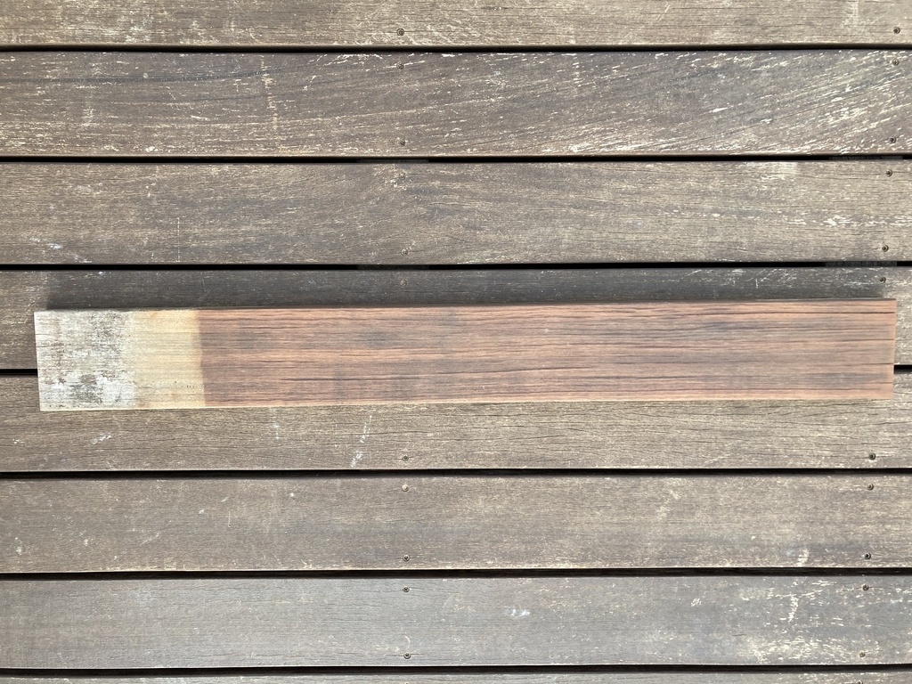

J’ai fait un test de ponçage sur une lame témoin qui traîne dehors depuis la fabrication de la terrasse il y a 5ans.
J’avais une face faite au saturateur et une au Rubio. Après qqes années 2 faces sont aussi moches.
La j’ai poncé une face au grain 80 et j’ai passé un coup de Rubio...
Pour la terrasse en fond sur la photo ça fait un an et demi que je l’ai pas traitée...
Là je suis parti pour la poncer un coup et j’hésite a remettre le même saturateur qu’avant ou du Rubio pour tester...
Je ne suis pas sûr que l’alternative de rien remettre soit envisageable par le gouvernement 🤔😇

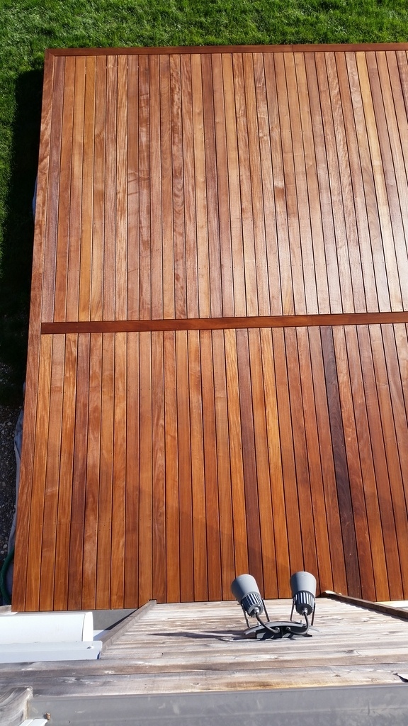

Ah ma chère terrasse 😊, je rajoute une photo de quand elle était jeune et fraichement saturée...
