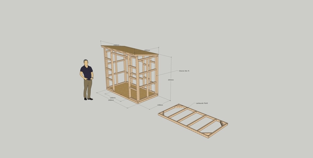

Quelle est votre avis sur la structure d'une cabane de jardin ?
J'aurai quelques questions pour un projet de construction d'une cabane de jardin.
J'ai quelques contraintes, dont surtout un espace limité.
La cabane est adossée a un mur mitoyen de 2m. La cabane fait environ 2,4 m sur 1,20m pour une hauteur d'environ 2m.
La structure serait recouvert d'une bardage en bois.
La cabane serait monté sur des plots de terrasse pour des lambourdes.
J'aurai déjà souhaité avoir votre avis sur la structure de la cabane.
Pour les lambourdes, je suis partit sur des 70x45 et pour les montants sur des chevrons de 50x75. Est ce suffisant ou au contraire trop épais, voir trop lourd?
Ensuite le plancher est prévu en OSB mais est ce que je dois le poser sur les lambourdes et ensuite poser les montants ou poser d'abord les parois pour ensuite découper l'OSB pour créer le plancher ?
Pour les parois, est ce suffisant de mettre des renforts entre les montants ou est-ce je dois juste mettre des renforts dans les angles. ?
Pour le toit je suis partit sur un toit en OSB recouvert d'un bardeau bitumineux.
Quelle est la bonne épaisseur d'OSB pour un toit ?
Pour la gouttière, je pense mettre une gouttière nantaise.
Pour positionner ma cabane faut il mieux que la "colle" le long du mur mitoyen ou fait il que je laisse un espace de quelques centimètres ?
Pour terminer, j'envisage éventuellement de recouvrir les parois intérieur en OSB.
Je n'ai pas positionné les portes, mais l'idée est d'avoir deux portes battantes de 60cm.
Je vous remercie beaucoup pour vos conseils et remarques.
Pierric

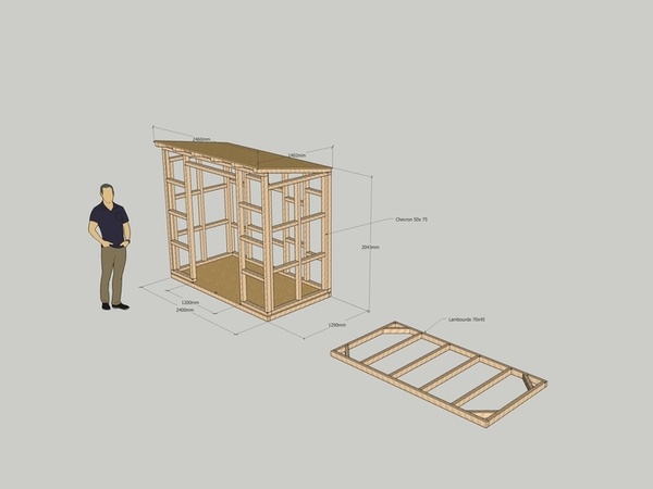

Bonjour Pierric,
Je suppose que la structure à plat dessinée à côté de la cabane est le support du sol, et c'est bizarre de l'avoir contreventée (et inutile, c'est déjà naturellement contreventé par l'OSB, et la cabane ne va pas bouger dans ce sens).

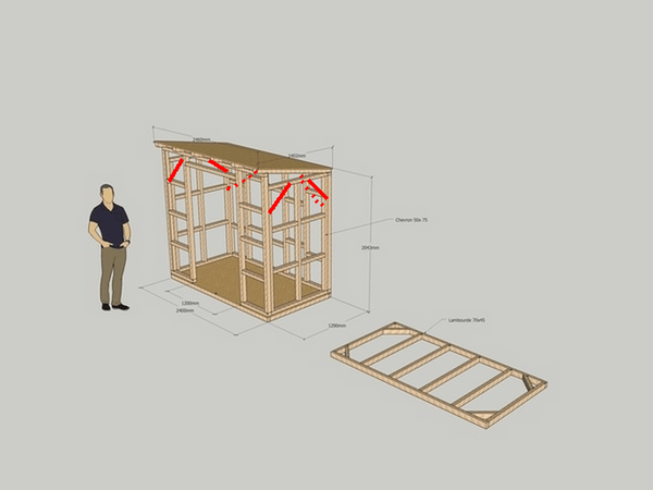

Par contre ça manque de contreventement pour les murs. Voici ce que je ferais (les pointillés correspondent au mur du fond).
Pour la structure, oui je poserais le plancher, puis je fixerais les murs sur le plancher, je collerais l'ensemble au mur mitoyen (en prévenant le voisin qu'il va perdre sa vue sur mon jardin).
Pour les sections, chez moi j'ai tout fait en chevrons (ton sol va soutenir des humains et une tondeuse, ça devrait tenir !), et pour le toit, de l'OSB de 12 est suffisant, pas d'OSB est suffisant aussi...

Au vu des commentaires, je vais alléger la structure.
comme Ara me l'a fait remarquer, je vais visser la structure du fond sur le mur en agglo. je fais ainsi m'éviter de mettre du bardage sur ce coté.
J'ai retiré aussi les renforts entre les montants pour ne garder que des contrevents sur les deux poteaux aux angles.
J'ai gardé deux montants de chaque coté pour fixer le bardage. Si le bardage est assez rigide, je n'en garderai peut être qu'un seul.
J'ai une dernière contrainte, c'est le coté à gauche que je devrai barder avant de poser les montants, car le coté est inaccessible en raison du mur.
Par rapport à la photo, je veux garder un peu d'espace à droite entre la cabane et le dérouleur de tuyau d'eau pour positionner un récupérateur d'eau de pluie.
Si vous avez d'autres conseils, je suis preneur.

Pierric
Alors selon moi, tous ceux entourés sont inutiles, et même les deux restants sont moyennement utiles, compte tenu de la taille et du poids de la structure.
Une simple belle grande vis dans le montant avant gauche qui va dans le mur de pierre, et tu n'as plus besoin d'aucun contreventement.
