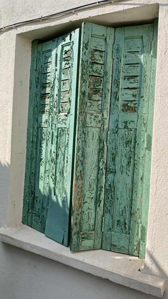

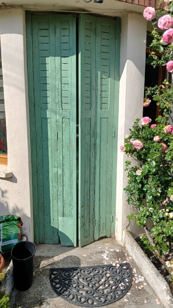

On m'a proposé de refaire des volets mais je ne sais pas trop comment m'y prendre. Alors je voudrais savoir si vous aviez des suggestions.
La cliente m'a dit qu'il n'y avait pas de problèmes pour simplifier le design. Par contre il faut juste que je garde les petits vantaux qui se referment l'un sur l'autre.
Comme c'est un petit projet et que j'aimerais ne pas faire grimper le montant de la facture trop haut, je ne voudrais pas forcément partir de bois brut, puis tout raboter, dégauchir et usiner d'autant plus que je n'ai pas de toupie ou défonceuse sous table pour l'instant. Du coup j'imaginais faire quelque chose à partir de lames de volets déjà faites, peut être les assembler avec un tige filetée vu qu'on ne peut pas mettre d'écharpes dans ce cas là, refaire un dormant propre et remettre le même système de charnières.
Le truc là c'est que chaque petit vantail fait 190mm et que les lames vendues en magasin c'est 90mm. Donc déjà si j'en met que 2 par vantail c'est un peu juste et si j'en rajoute une 3eme que je redéligne ça va peut-être pas faire un truc très joli.
Après je peux juste essayer de faire sauter les rainures et languettes et de faire 3 lames de même largeur et de les coller à plat joint, ça formera une sorte de panneau qui pourra se dilater à gauche et à droite. Par contre si je fais ça comment je m'assure que la dilatation garde mes volets fonctionnels et que la rétractation ne fasse par apparaitre un jour au milieu de chaque paire. Je pourrais anticiper ça avec un couvre joint au milieu des 2 paires mais là je ne peux pas car ce couvre joint m'empêcherait de refermer les petits vantaux sur eux même.
Niveau esthétique, je ne sais pas non plus si ce serait super joli d'avoir juste des lames droites. Peut-être qu'en rajoutant des alèses en bout ce serait plus sympa mais j'ai peur qu'avec les mouvements du bois les alèses et les lames verticale ne soient plus à fleur à force.
Voilà voilà tant de questions pour quelque chose qui pourrait paraître simple à la base.
Merci d'avance pour vos suggestions et bonne soirée à tous
