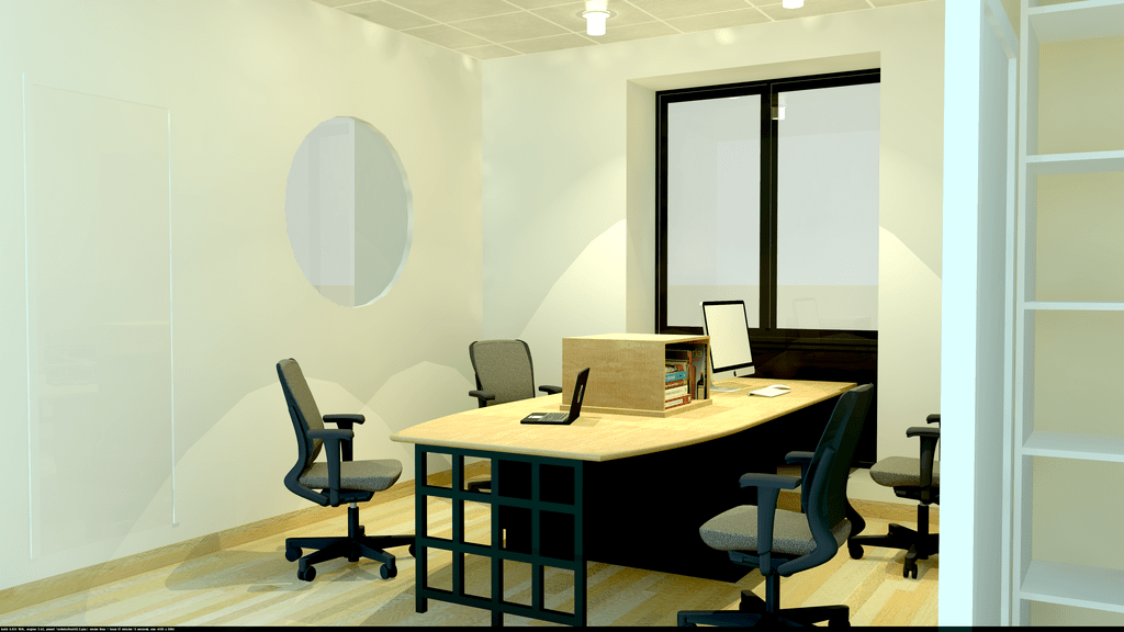

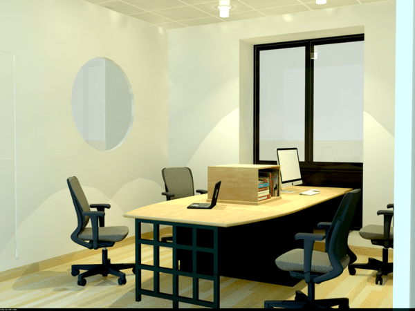

Laurent51
J'utilise bcp SU… avec module de rendu sinon, c'est très peu vendeur.
Le module en question est SUpodium, que j'ai trouvé facile d'utilisation contrairement aux autres modules que j'ai testés.
Autrement, il existe une bibliothèque très fournie d'objets divers, végétaux, automobiles, etc, etc à importer dans le modèle créé.
Les modules recherchés existent aussi (je n'en ai pas le besoin), les tarifs varient, c'est à voir.
Finalement, j'aime bien utiliser SU, les travaux d'extrusion sont rapides une fois le logiciel maîtrisé.
Un exemple après calcul de rendu mais pas trop de post prod.

Laurent51
Le rendu initial sous SUpodium est fade, très fade, il ne faut pas hésiter à jouer sur les curseurs de l'image (expo, contraste, saturation, temp°, etc) afin d'obtenir un visuel plus "riche".
Je sors systématiquement cette image au format .png, la transparence du fond permet de coller facilement l'image sur une autre photo… c'est très utile quand je dessine l'insertion d'une maison pour un permis de construire (mon activité principale comme indépendant 😉)
