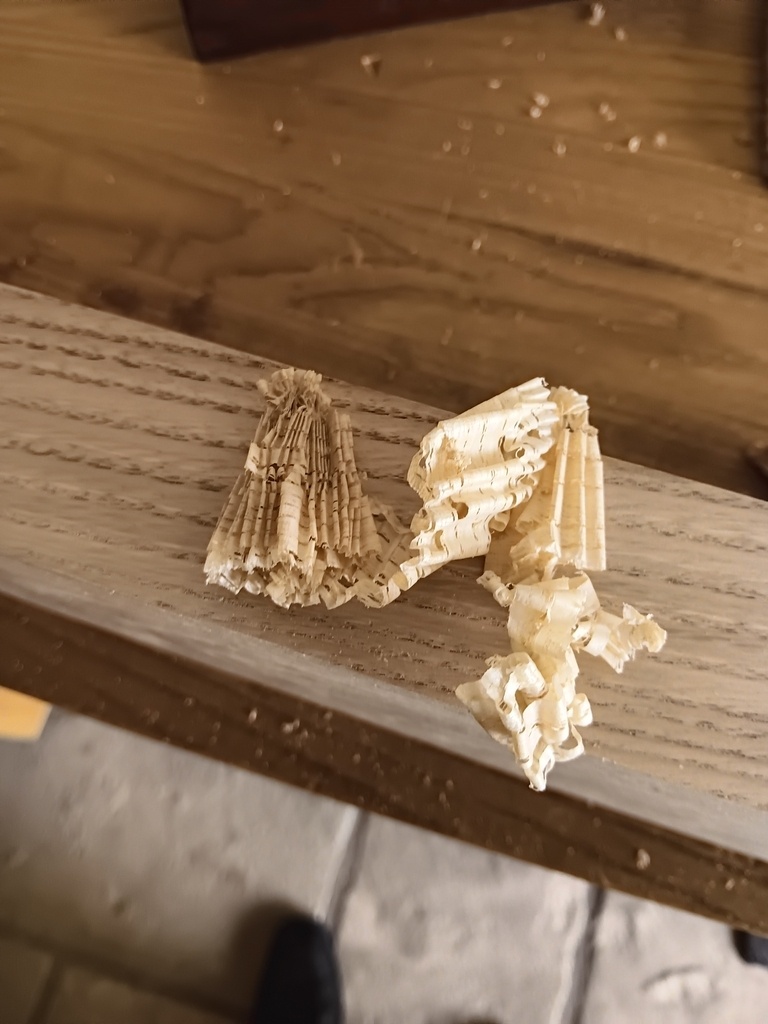

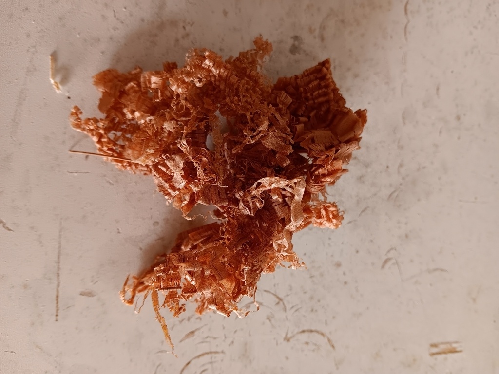

J'aime le sifflement et la musicalité que procure un rabot bien affûté lorsqu'il est utilisé, mais moins les copeaux en accordéon, qui tendent à s'agglomérer et bloquer leur évacuation 🙃

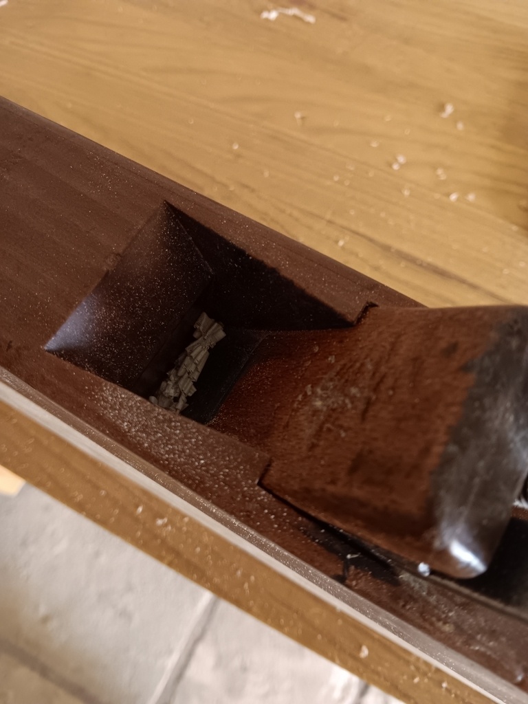

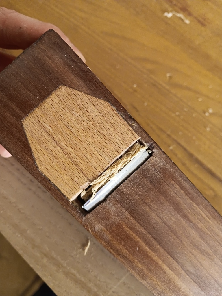

Je possède un petit rabot en bois que j'utilise (ou souhaite utiliser) pour la finition, donc en prenant un copeau très fin. Le fer est bien affûté, et le contre-fer (à vis longue) bien ajusté et bien réglé. Ce dernier est placé très proche du tranchant, moins d'un dixième de millimètre. La lumière quant à elle est assez grande, mais c'est presque inévitable sur un rabot en bois à terme, et d'expérience l'affûtage et le réglage du contre-fer influent bien plus sur le résultat final : j'obtiens d'ailleurs un très bon état de surface sans arrachement. Au passage le rabot tel quel avec une lumière faible ne marchait pas (le copeau bloquait au niveau de la lumière), je l'ai volontairement agrandi en retouchant l'empiècement.
Le problème est qu'en rabotant des longueurs qui deviennent importantes (plus de 20-30 cm) le copeau que j'obtiens est en forme d'accordéon et tend à s'agglomérer et boucher la mortaise du rabot, sans s'évacuer, et l'effort pour pousser le rabot augmente fortement. Attention, ça n'est pas un bourrage au sens où il viendrait se coincer entre le fer et contre-fer et qu'il faudrait tout démonter pour débourrer, je peux dégager le copeau avec un petit bout de bois, mais il faut le faire après chaque passe.
Je pense que cet effet est dû au réglage fin du contre-fer, qui tend à fortement enrouler le copeau sur lui-même et qui vient se bloquer dans la mortaise. Deux solutions pour moi:
  • Reculer le contre-fer pour que le copeau s'enroule moins, mais quel intérêt car il ne jouera plus son rôle et on risque d'avoir des éclats ? D'ailleurs j'ai essayé et ça fonctionne (on obtient un copeau qui monte à la verticale), mais il faut raboter dans le sens du fil.
  • Retailler la mortaise, en particulier le guide copeau, pour faire une mortaise plus ouverte. Ça me semble être la solution. D'ailleurs sur les rabots métalliques, rien ne vient gêner l'évacuation du copeau qui peut tranquillement s'enrouler jusque sur la poignée avant.
  • On pourrait éventuellement discuter d'aspérités sur le coin qui viendraient accrocher le copeau, mais ça semble bon.
Quelques photos d'illustration ci-dessous, le rabotage est effectué dans le sens du fil, pas de contre-fil.

Le copeau en accordéon semble quand même être un défaut, pas forcément typique de la finition, même s'il doit se manifester plus facilement avec un copeau fin.
L'idée est de ne pas avoir à faire des passes courtes pour éviter les défaut de raccordement entre les passes, c'est quand même mieux de faire toute la longueur d'une seule passe, en plus de la satisfaction d'avoir un copeau de 2 m de long.

il y a une pièce mal disposée, et qui ne remplie pas sa fonction, l affutage est mauvais une rectitude du fer qui ne favorise pas la formation du copeau, un contre fer qui ne rempli pas sa fonction du fait du réglage et de sa forme

À mon avis c’est l’angle que fait la planche du contre-fer avec la planche du fer qui est trop proche de 90 degrés qui est la cause d’un copeau de ce type. Ou éventuellement un affûtage déficient du contre-fer.🐺
BeauLeRabot
Oui c'est clairement une bonne explication, mais je fais ça aussi sur mes rabots métalliques (mettre un "biseau secondaire") sur le contre-fer pour augmenter l'angle vu par le copeau (se rapprocher des 90°, disons que j'arrive à 45° pour l'angle du fer + 35° pour l'angle du contre-fer = 80°) et je n'observe pas ce copeau en accordéon. Peut-être que le contre-fer n'est pas bien affûté sur ce rabot en particulier. Faudra que je retouche ça.
