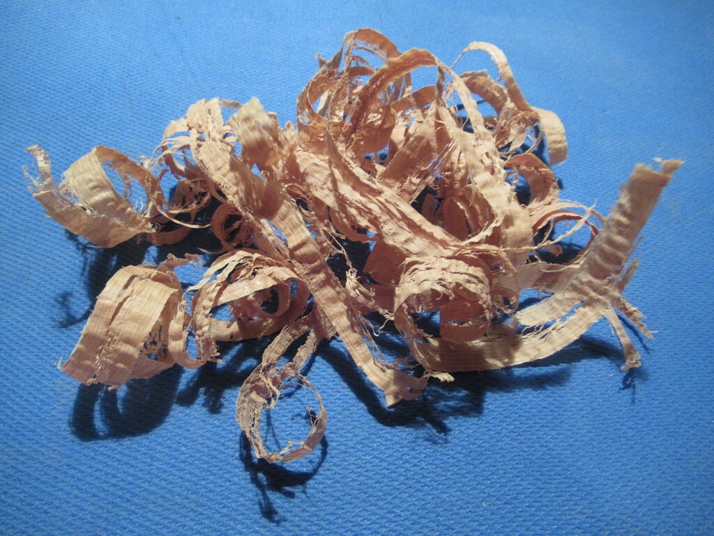

Bonjour les travailleurs manuels,

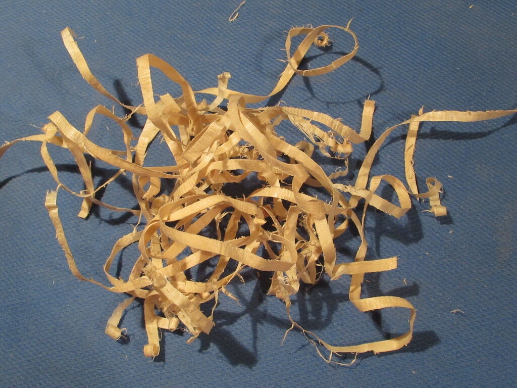

En ces temps de confinement, ma créativité est stimulée: je vous propose un quizz copeaux &cie.
La règle du jeu est simple: il s'agit de deviner quel est le nom de l'outil qui a permis de produire ces copeaux ou autres petits morceaux.
Plusieurs niveaux de difficulté:
  • 💪 trouver uniquement à partir de la photo du copeau;
  • ⛓ relier la photo du copeau avec la photo de l'outil.
⚠ les photos des outils seront publiées en commentaire de cette question, si vous visez le niveau 💪, ne les dépliez pas! Je mettrai aussi des indices supplémentaires.
⚠ il peut y avoir plusieurs photos de copeaux du même outil !
🙈 et on ne regarde pas les réponses des autres, chacun pour soi!
Question bonus pour départager
Et pour les boss de fin de niveau 🏰🏅🦁👑, identifier l'essence du copeau. [Bon, vu la qualité des photos, cela va être dur. Je ne suis pas un pro de la balance des blancs...]
Allez, à vos ✍ 🤔
... la suite...

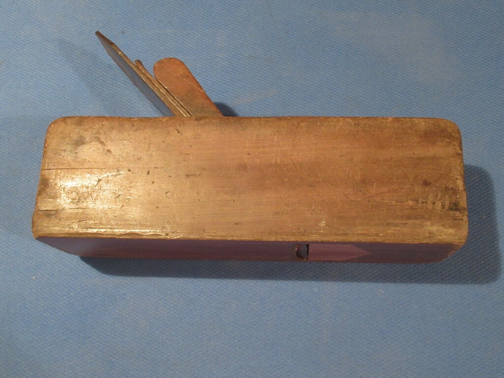

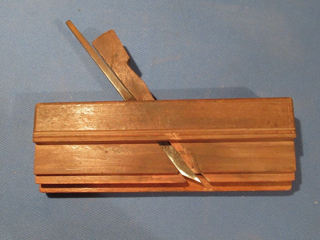

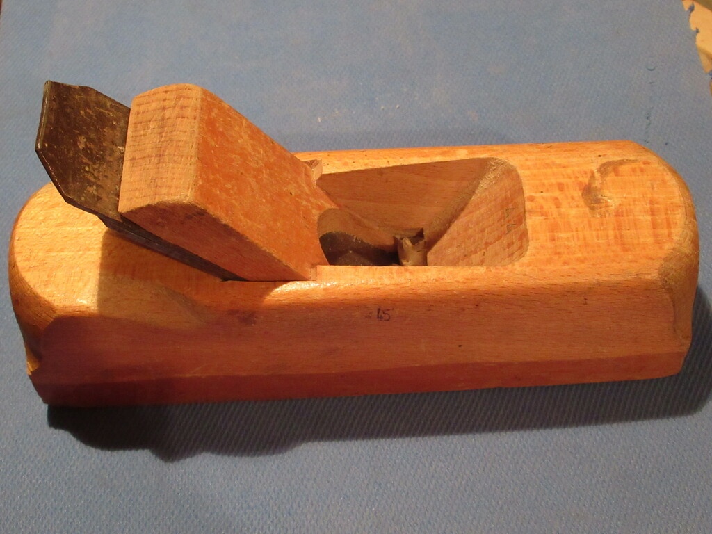

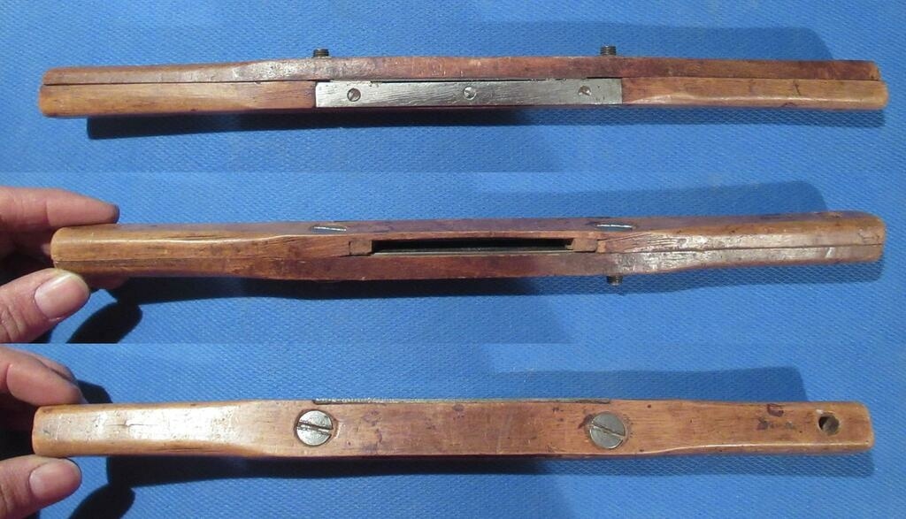

Voici donc toutes les photos des outils précisément utilisés pour les copeaux de la question. Il y en a autant que de photos de copeaux, c'est donc bijectif !

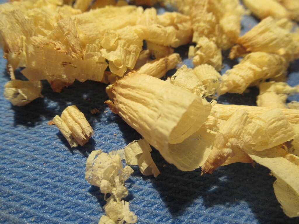

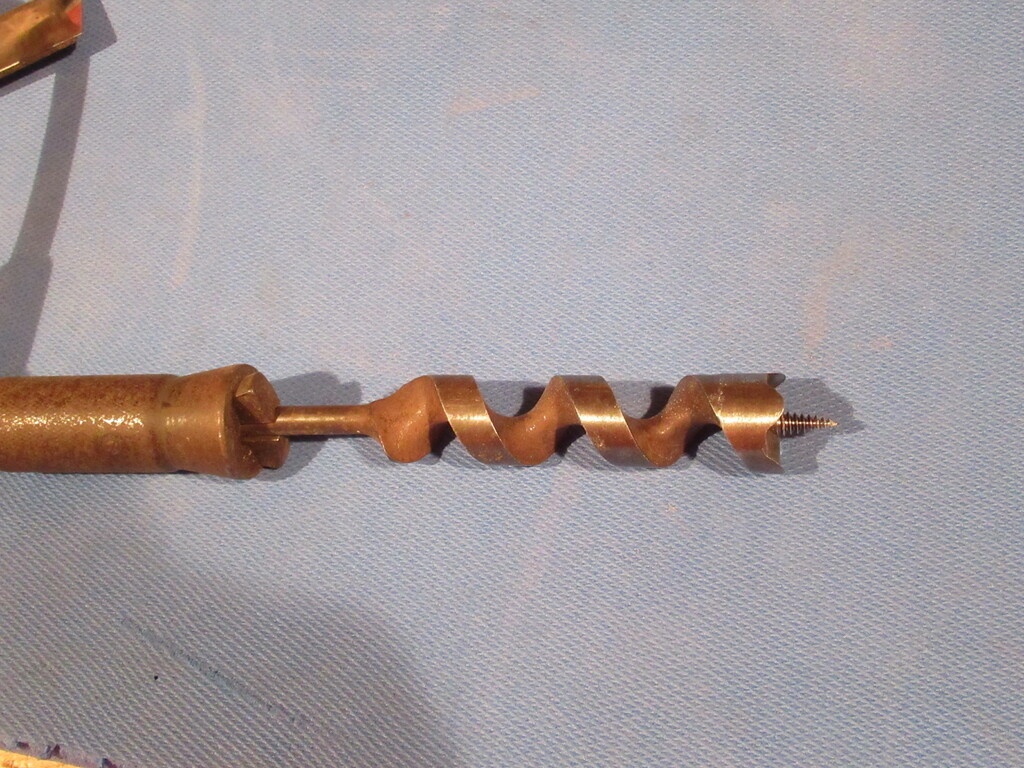

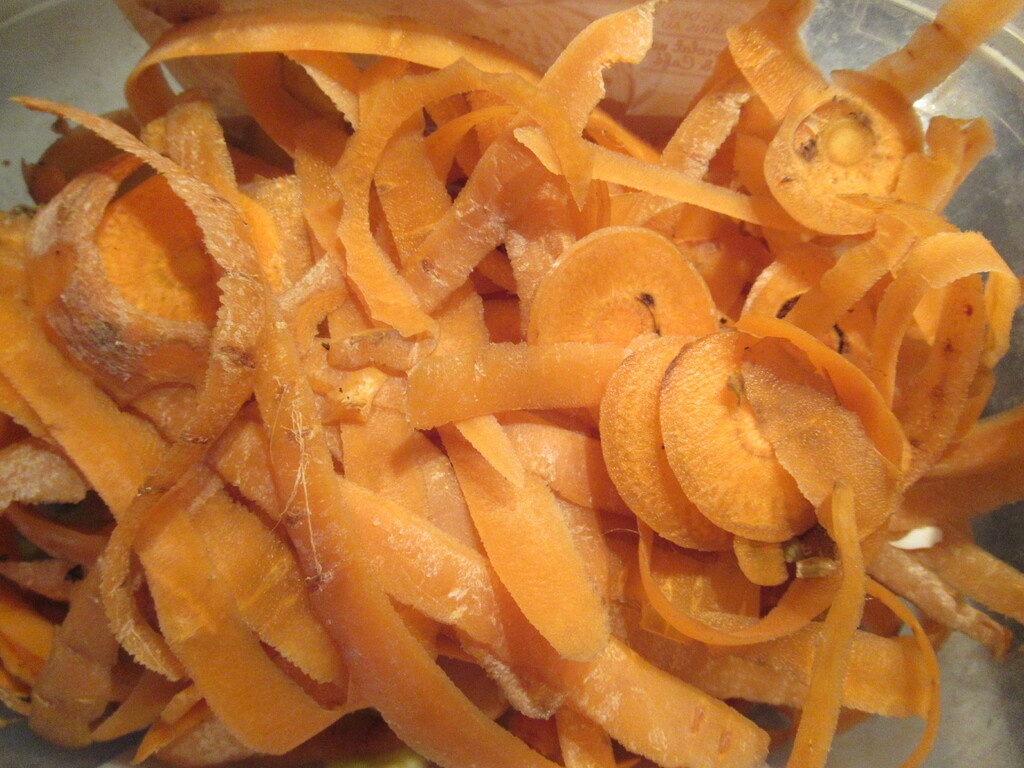

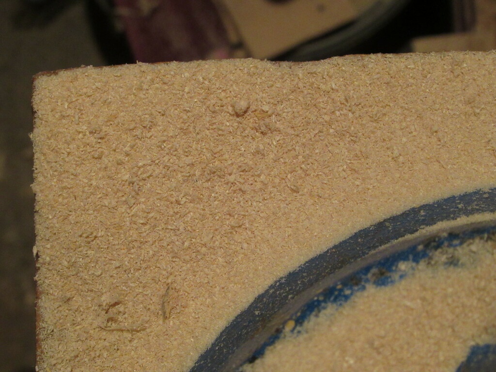

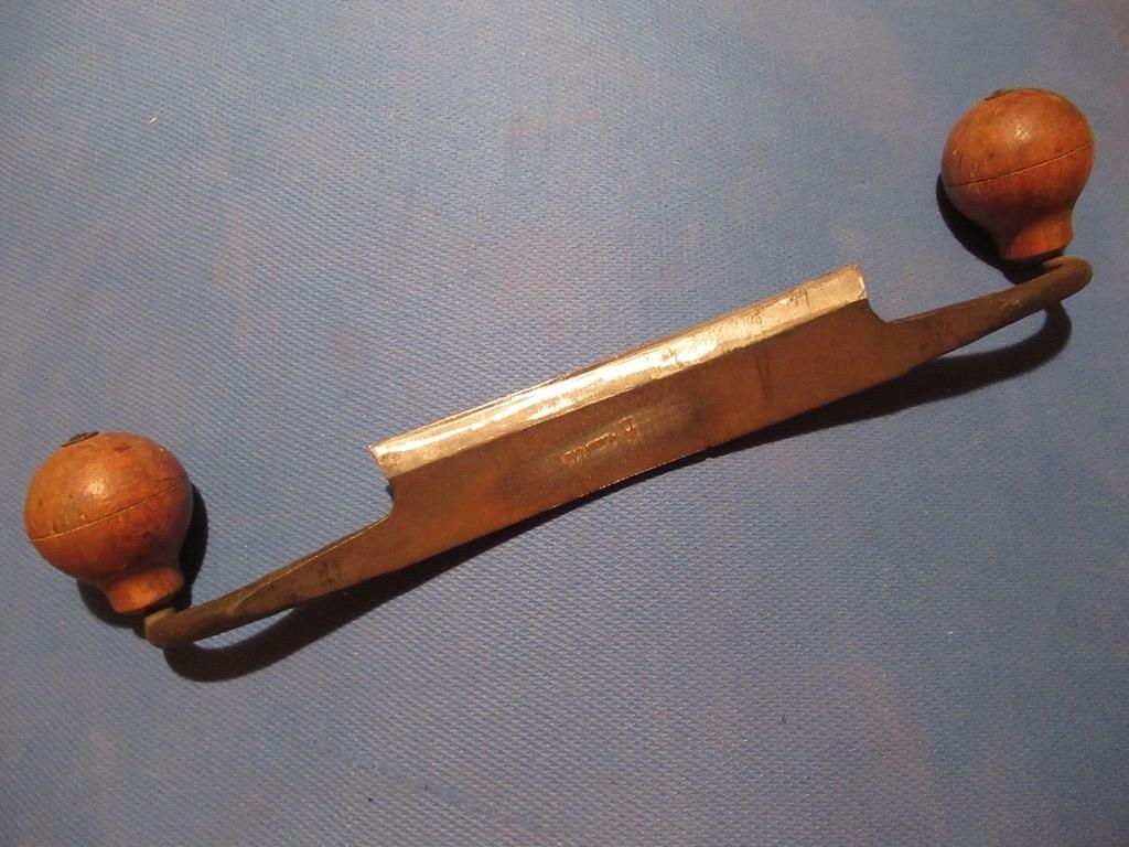

Voici donc les réponses du quiz:

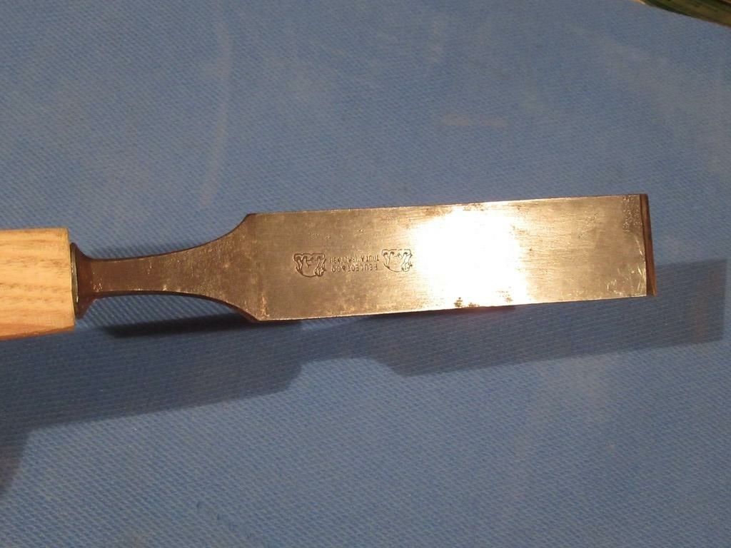

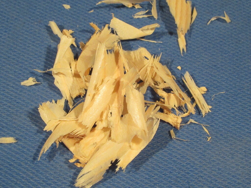

  1. ciseau Peugeot & Cie de 34mm, résineux de fil, à 45°;

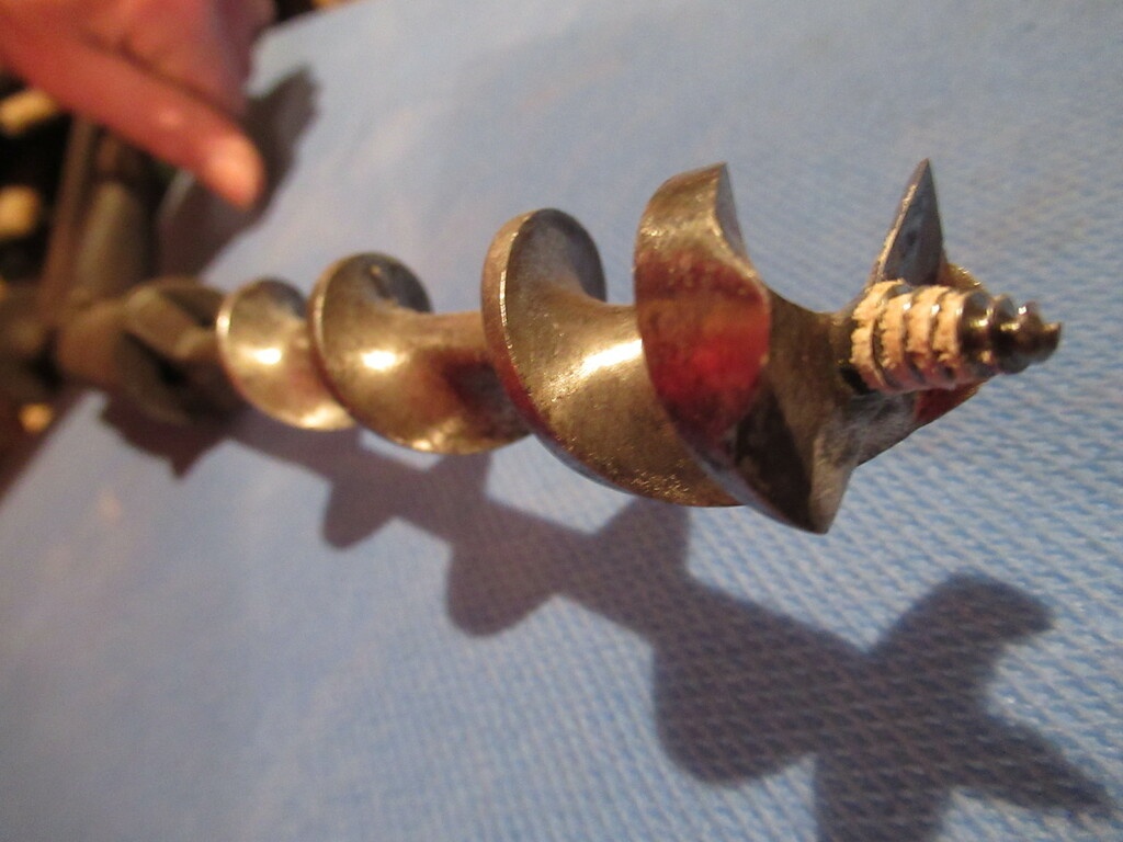

  2. mèche torse ~26mm, résineux de fil;

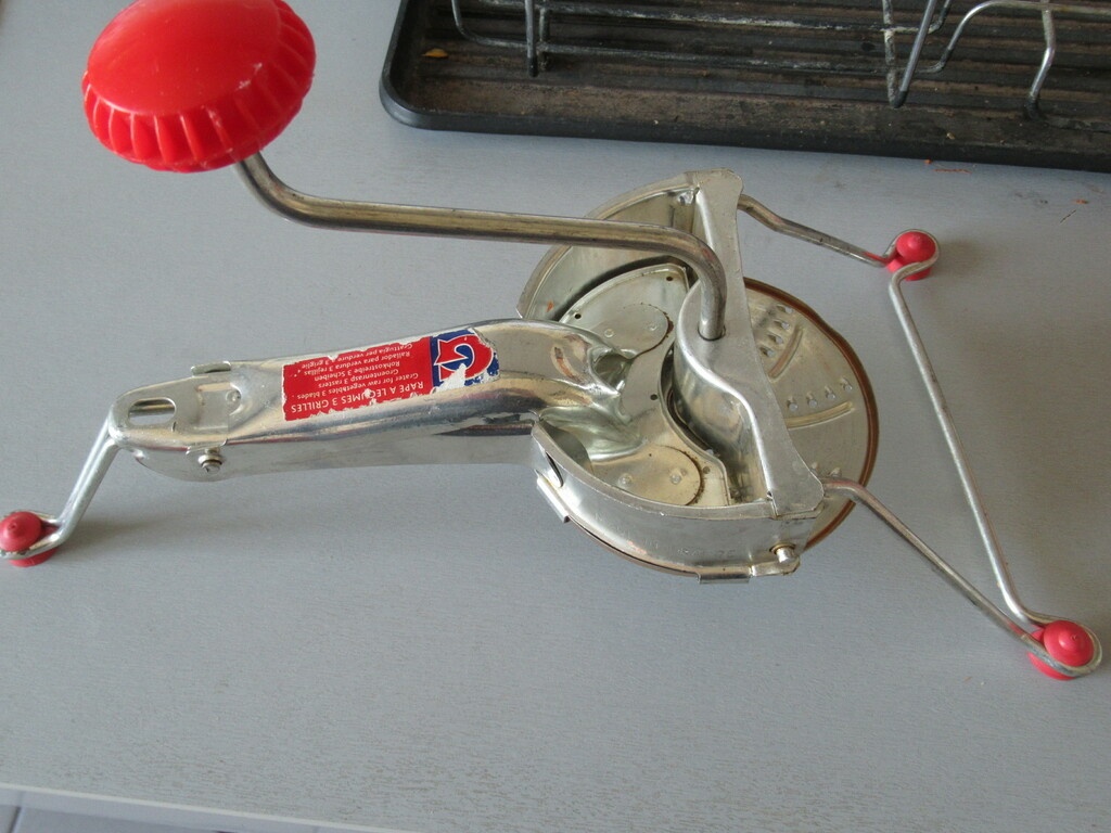

  3. râpe à légumes à manivelle, carottes;

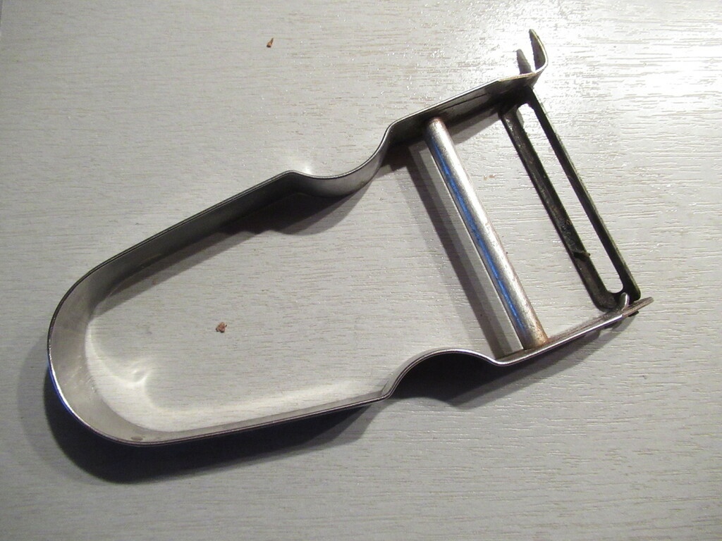

  4. économe Castor inox (meilleur modèle qui soit pour sa qualité de coupe), carottes;

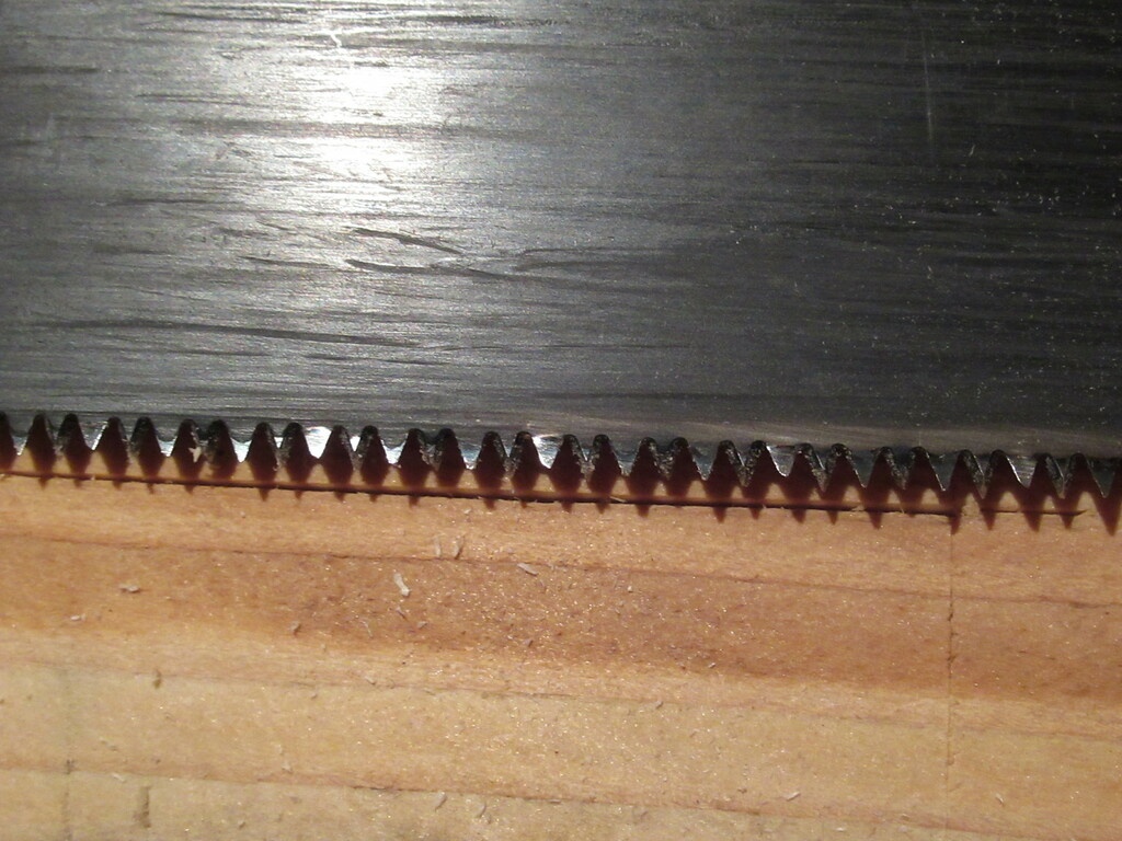

  5. scie à denture fine à tronçonner, résineux;

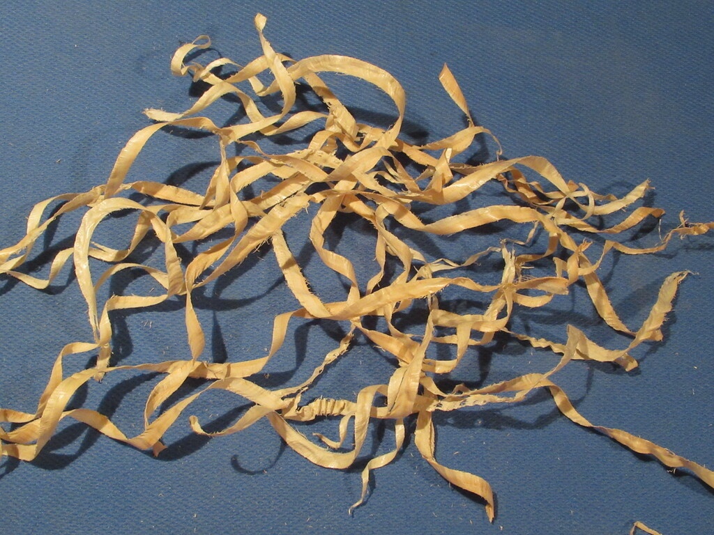

  6. rabot, planche résineux sur champ;
  7. bouvet à joindre, rainure, peuplier;

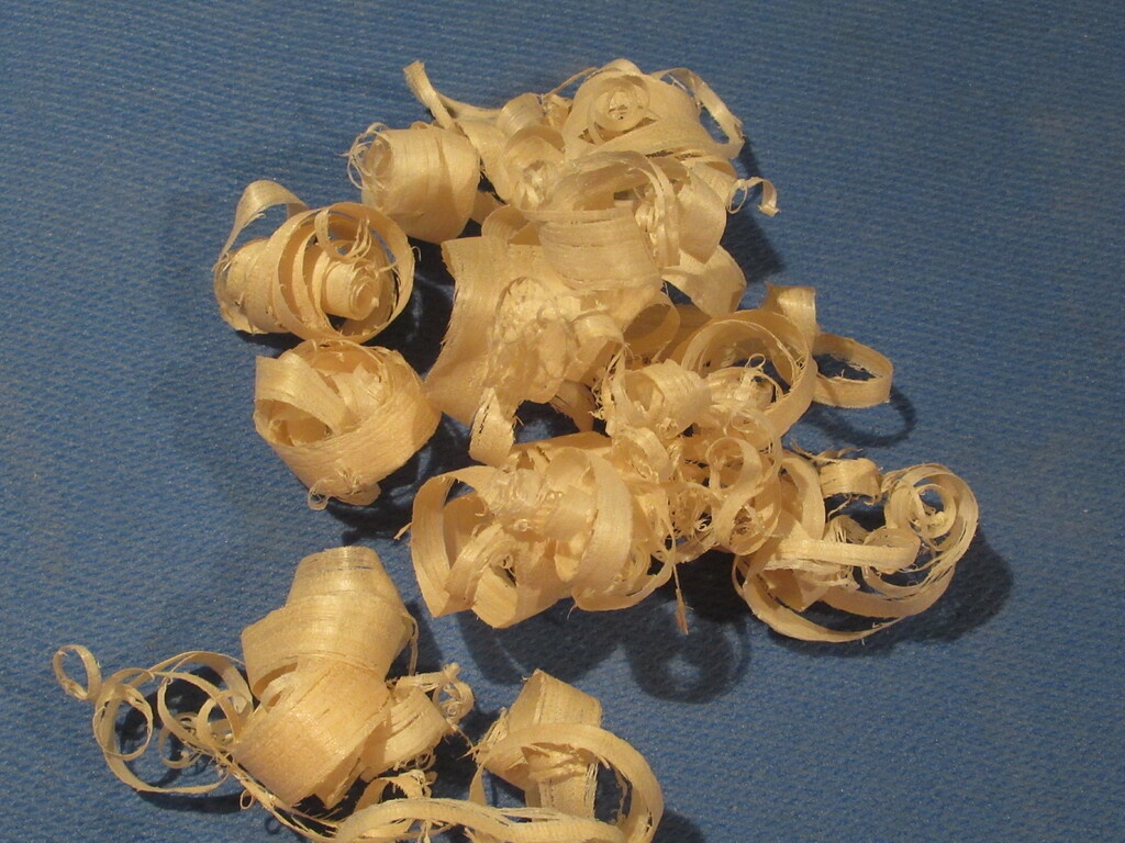

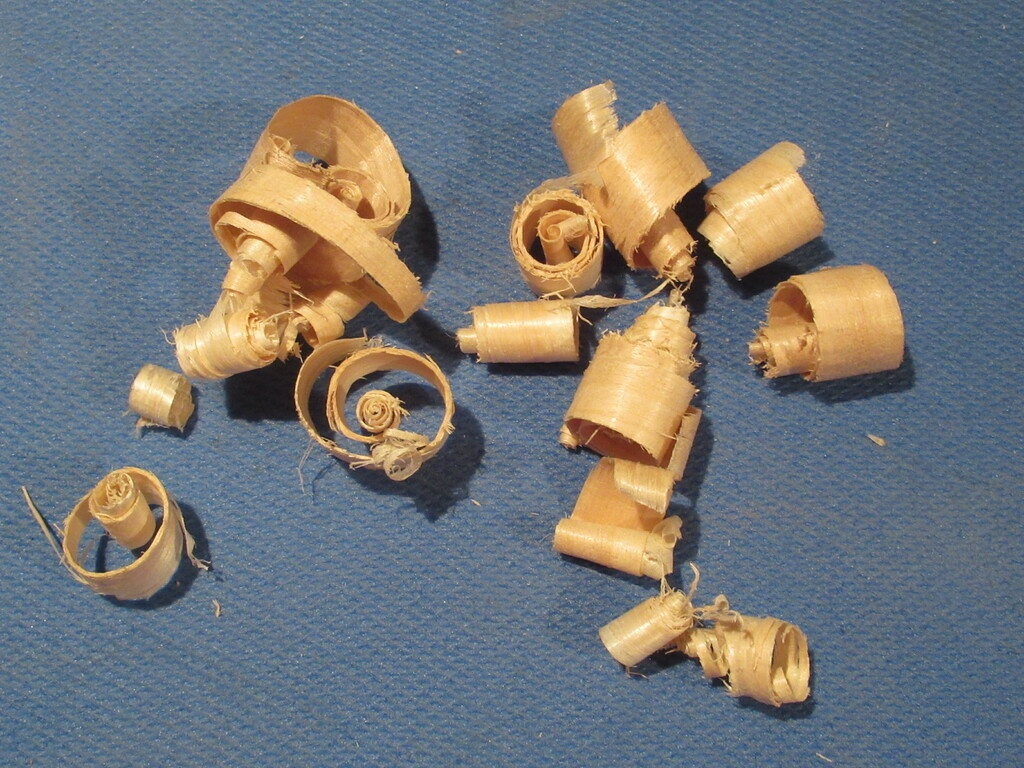

  8. plane, peuplier (copeaux typiques de la plane: légèrement épais, fortement enroulés sur eux même);

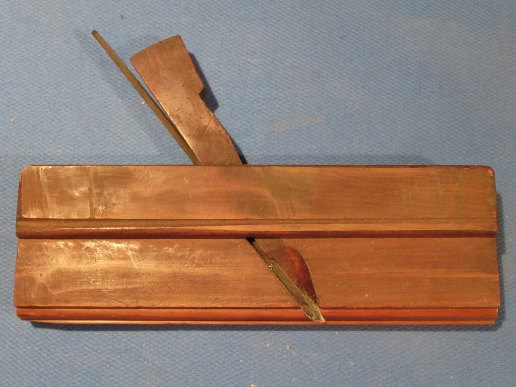

  9. outil à moulure, quart de rond, peuplier;
  10. mèche torse, bois de bout, frêne (j'en ai bavé !);

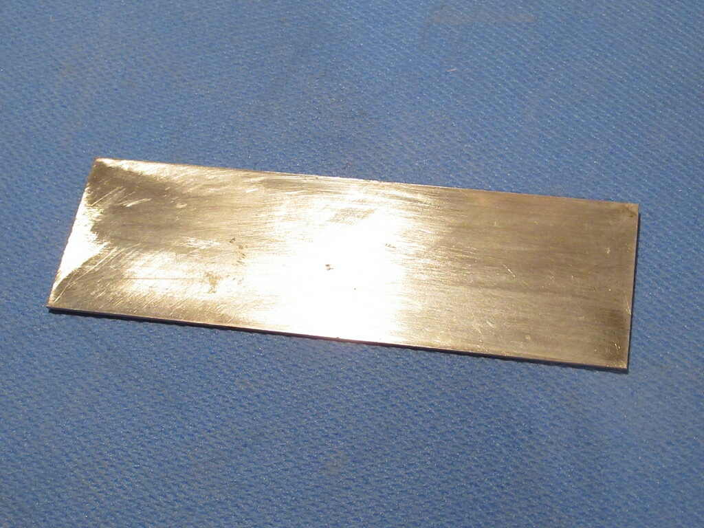

  11. raclette (ou petit racloir monté), chêne;
  12. rabot, copeaux fins de résineux;
  13. racloir, buis (le copeau est frisé);
  14. plane, robinier faux acacia.
Et voilà !

benjams
On est sur de l'outil à main ? ou on a le droit à l’électroportatif ? La vache certain c'est pas facile
  1. Copeaux de riflard (dégrossisage à 45° en travers bois, résineux) ciseau à bois en travers fil
  2. Vilebrequin
  3. Râpe de cuisine (carotte)
  4. Épluche légume (carotte)
  5. Scie
  6. Riflard (ça ma l'air épais) (peuplier) (rabot pour de dégrossissage)
  7. Bouvet à approfondir (peuplier)
  8. Guillaume plane (peuplier)
  9. Feuilleret Bouvet à mouloure (les copeaux en tire bouchon me font penser à une lame en biais) (peuplier)
  10. Encore du perçage ?
  11. Rabot de finition (sur du chêne)
  12. Du beau copeau de palette (rabot de finition)
  13. Racloir
  14. plane (robinier ?)

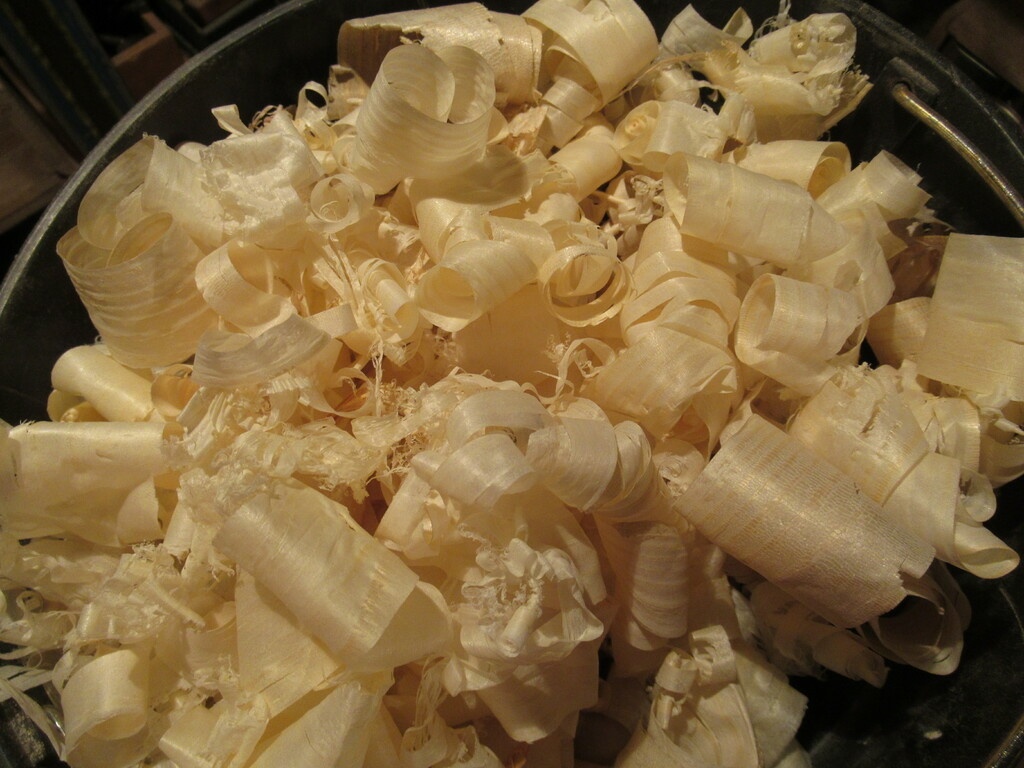

Non sérieusement, je me posais la questions parce que je trouvais que ça faisait un sacré tas de sciure quand même en 5.

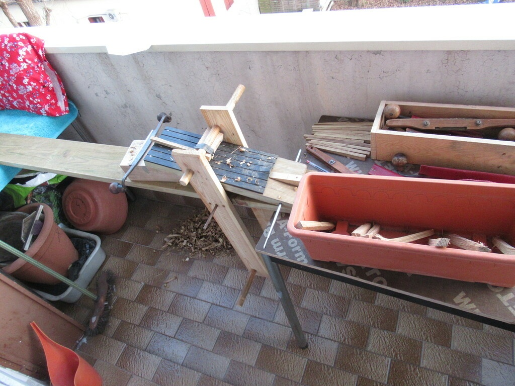

En bleu c'est l'embase de mon étau de mécanicien. C'est une vue très rapprochée !
benjams

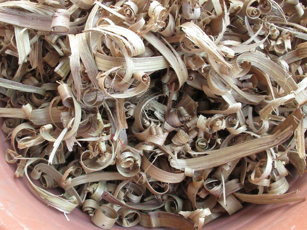

ah, l'illusion est parfaite alors. Du coup je me demande si c'est pas des copeaux de râpe maintenant 🤔
Je me demande aussi si le 1. serait pas plutôt du copeau de fond de feuillure reprise à la guimbarde / ciseau, ça me rapelle mon dernier meuble.

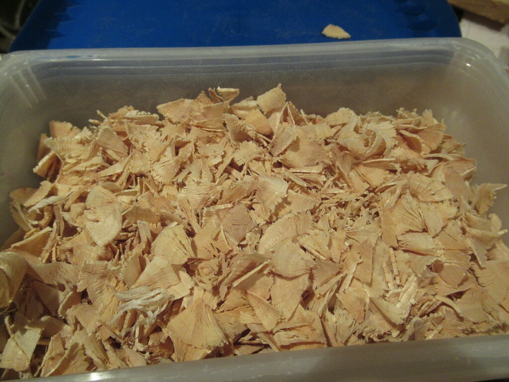

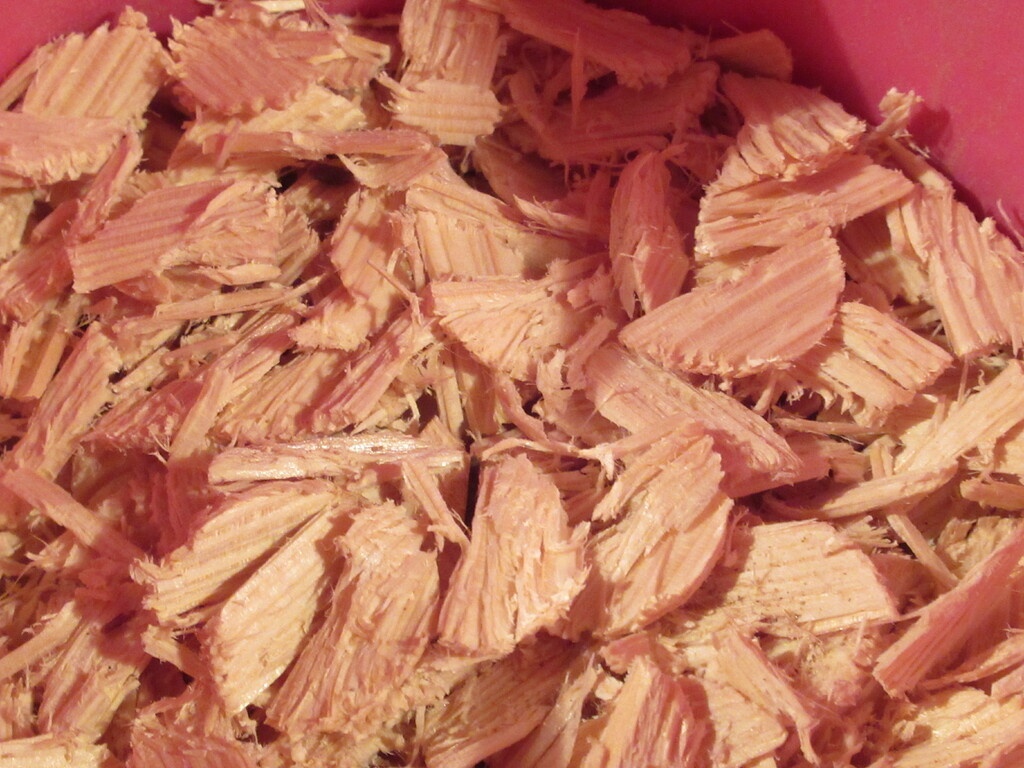

Par contre aucune idée de ou vient le 2. C'est une grosse quantité ou non ?
5- c'est assez fin en effet;
2- indice: le récipient cylindrique rose doit faire 20cm de diamètres environ;
1- ordre de grandeur de la largeur des copeaux: 3cm.
Sans regarder les outils :
1 ciseau à bois largeur 26
2 bédane trop rond, ça doit être une mèche mais j'y connais rien en mèche manuelle

Merci cocoM ! Tu n'es vraiment pas loin pour le 1., je te donne un indice supplémentaire pour affiner la largeur du ciseau: le fond bleu texturé correspond à un matelas mousse de bivouac Millet !!

4: Pèle-patates

9: Rabot à feuillures

Exactement, y'a embouille. C'est effectivement un outil monté, mais il faut regarder en détail le copeau, il est pas exactement comme le n°7. La question est pourquoi ? Il faut en déduire la forme de l'arête tranchante et donc le type d'outil.

1-Copeau de riflard, à travers fil, peut être du pin.
