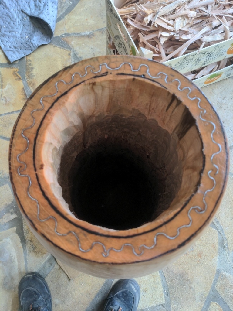

J'ai taillé un fut de congas dans du frêne encore vert.
  • Tronçonneuse pour le dégrossissage externe et interne.
  • Façonnage de l'extérieur tout d'abord à la plane, puis au rabot et enfin au racloir.
  • L'intérieur à la gouge puis au racloir.
Au bout de quelques jours, des petites fentes sont apparues aux extrémités.

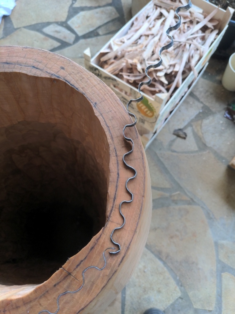

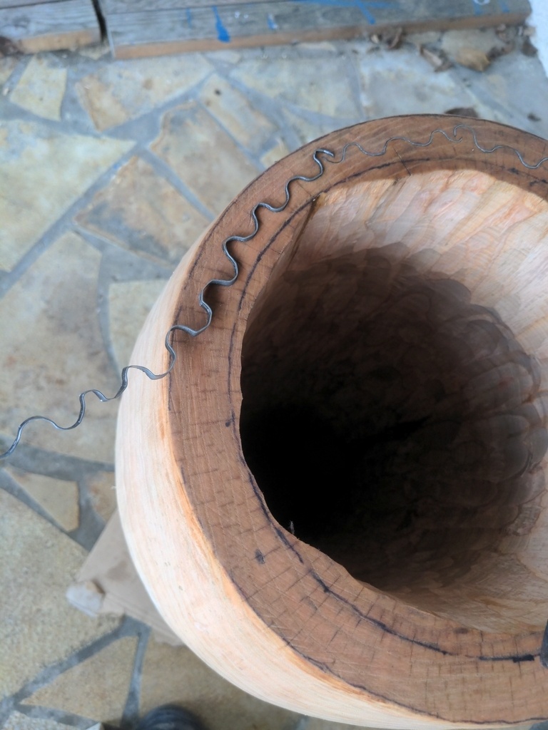

J'ai alors aplati du fil de fer à l'enclume, je l'ai affûté d'un côté, puis tordu en forme plus ou moins sinusoïdale à l'aide de deux pinces à becs fins.
J'ai enfoncé ce dispositif aux deux extrémités du fut, ce qui a eu pour effet de resserrer les fentes existantes, et d'empêcher que de nouvelles apparaissent.
Cela a été très efficace car après plus d'un an de séchage sous abris en extérieur et un hiver en intérieur au dessus d'un convecteur électrique, aucune fente supplémentaire n'est apparue.
