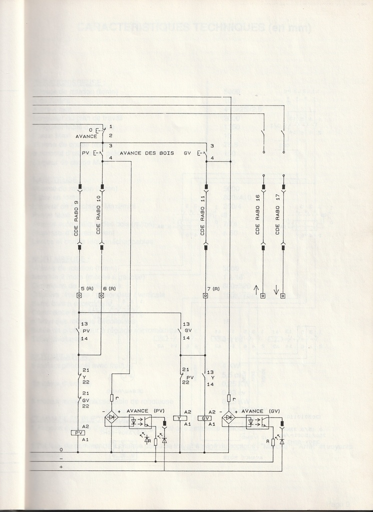

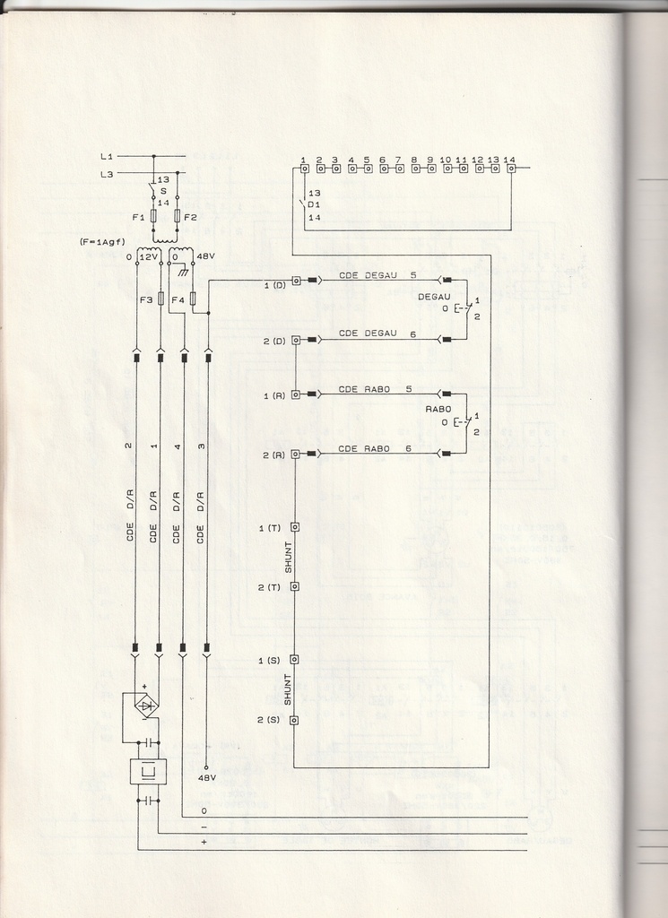

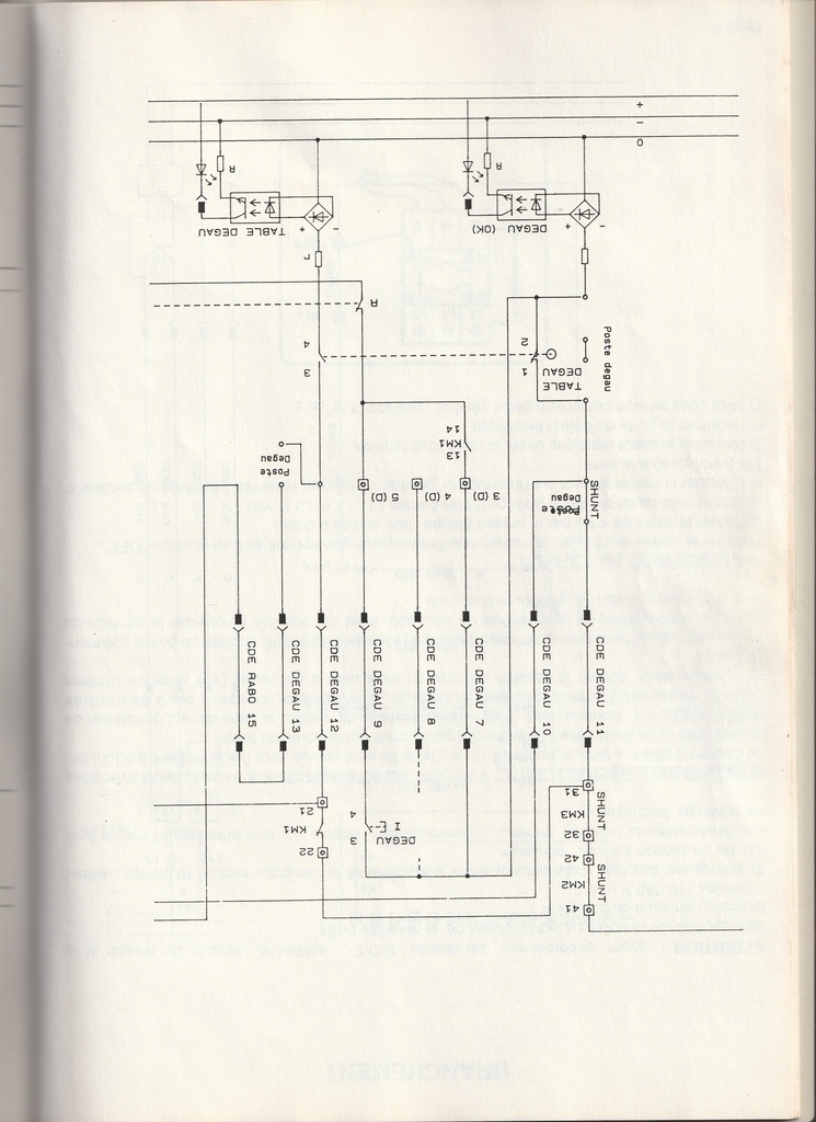

je possède cet article
tu es de quel coin, par hasard? moi de la haute loire

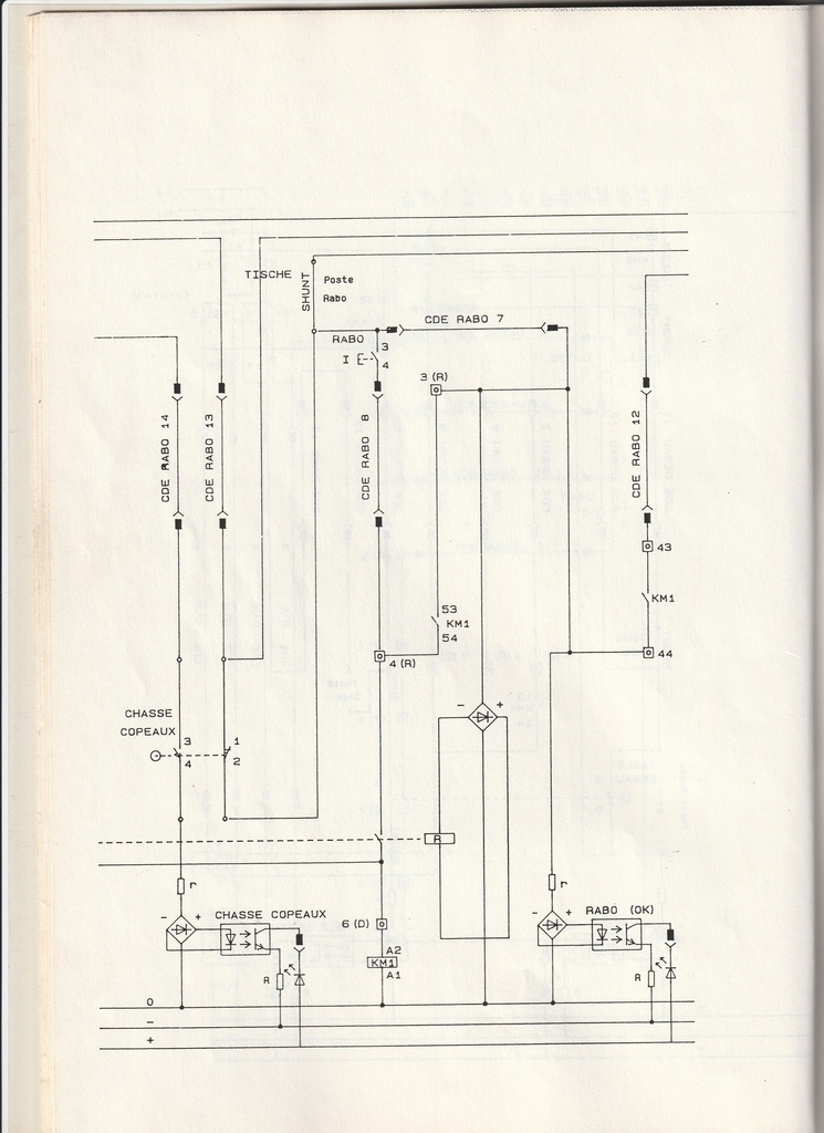

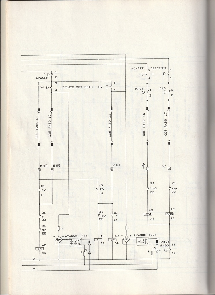

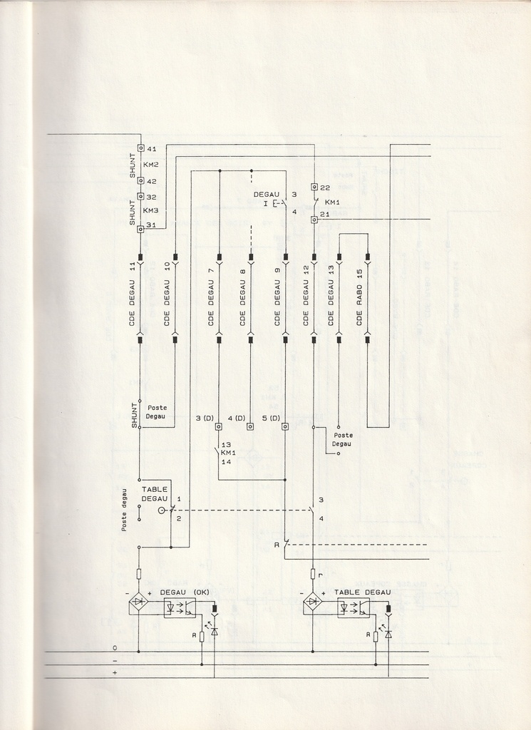

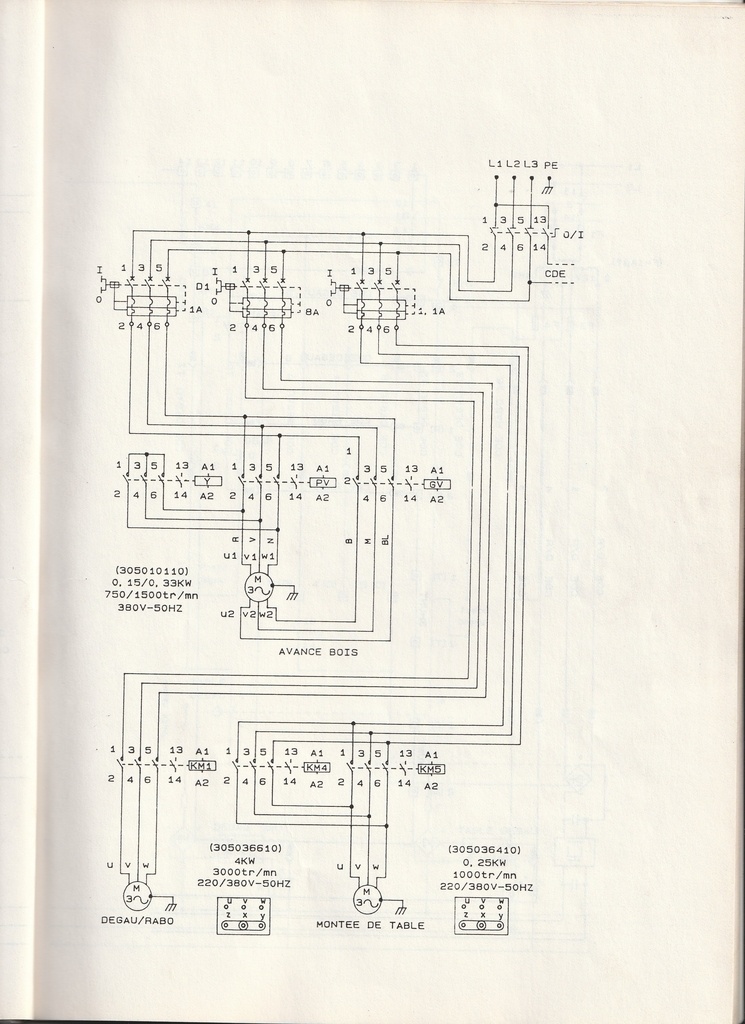

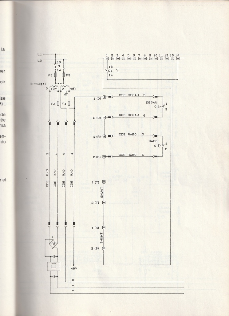

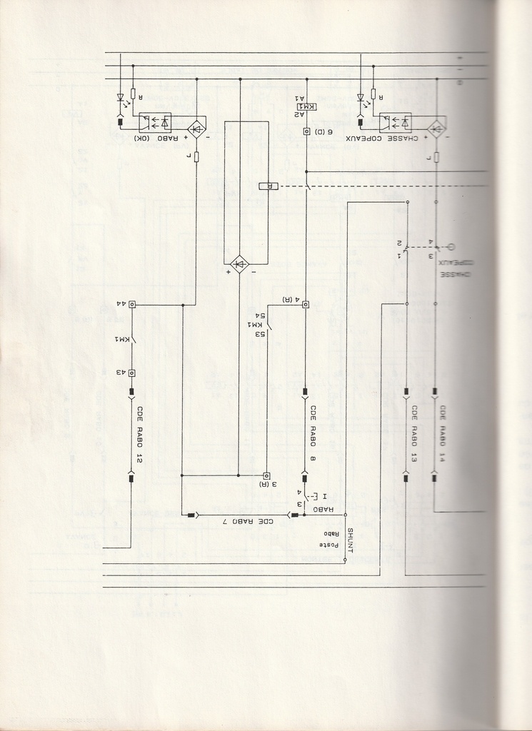

Attention, ce sont les schémas d'une dégau Rabot CHAMBON, fabriquée par LUREM (du temps où ils étaient copains), mais identique à la RD41 de LUREM, donc ca devrait t'aider pour la partie rabot - dégau, tout au moins!
