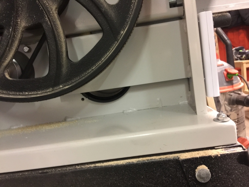

Bonjour a tous
je trouve que ma scie a ruban n est pas bien aspirer apres verification il y a a l interieur une plaque en feraille qui « bouche » partiellement la buse de 100 d aspiration
je me dis qu il y a peut etre une raison mais je trouve pas et j ai envi de la virer 🤔
qu en penser vous ?
voir photos ci dessous !
pour info c est une leman SRU356
avec un aspi a copeaux 1500w derriere (asp152)
pour augmenter la vitesse de l air il est possible que la sortie soit étranglée vérifier a l' anémomètre la vitesse de l 'air avec ou sans la plaque

bonsoir pour moi perso elle sert a rien je l enlèverai
