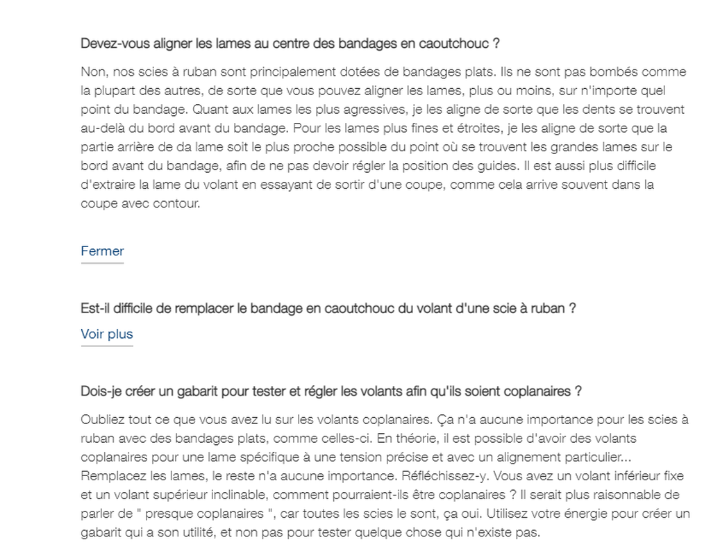

vous avez eu raison , j'ai toujours utilisé des scies a volants plats avec pour le réglage la denture en extérieur dans pas mal d'atelier de modelage depuis 1886 , ou la scie a ruban est indispensable pour ce métier. sans compter le lycée technique ou on a appris comme ça. ci joint les explications d'un fabricant actuel de scie a ruban bois bâti fonte a volants plats
Les poulies bombées, il me semble que c'est pour les courroies, assez large, de manière à ce qu'elles prennent la forme de la poulie et donc, restent centrées.
Pour une scie à ruban, je suis dubitatif... Mes vieilles scies à ruban n'ont pas les volants bombés, et cela fait presque 100 ans qu'elles tournent.
Je ne vois pas trop comment une lame de scie pas très large ferait pour rester juste au sommet du bombé. Elle va glisser et sortir.
D'autant plus que normalement, me semble t'il, on s'arrange pour que la lame dépasse légèrement sur le bord du volant, de manière à protéger l'avoyage des dents. Donc, la lame n'est pas centrée sur le volant.
Par contre, ce qu'il faut, c'est bien régler l'orientation du volant.
