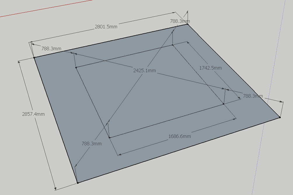

J'ai fait un plan avec su et je débute avec ce logiciel,je cherche à coter à l'intérieur des diagonales, des angles et les dimensions des différents panneaux et je n'ai pas trouvé.
Je voulais insérer le fichier dans ce message et je n'ai pas trouvé non plus.
Je remercie beaucoup pour la réponse et bonne journée.

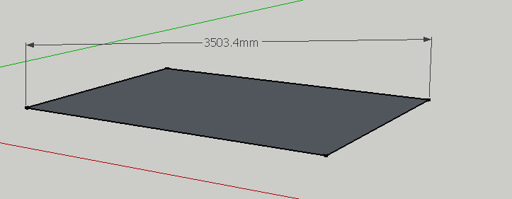

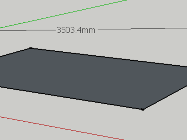

1 - Sélectionne l’outil de cotation.
2 - Avec le bouton gauche de la sourie, clic sur le premier coin du parallélépipède puis sur le seconde coin.
3 - Avec le bouton gauche de la sourie toujours appuyé, déplace le point du second coin en choisissant l’orientation convenable pour une mesure correcte de la diagonale. Sur la photo 3 tu verras plusieurs possibilités.
