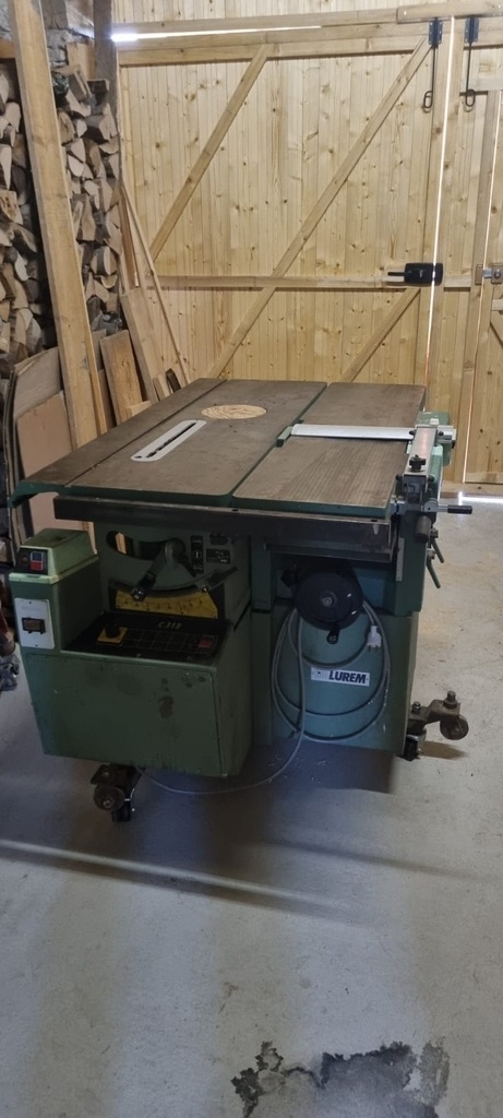

Je viens d'acquérir un Lurem C313 de 1984 et j'ai 3 questions sur lesquelles je sollicite votre aide et bienveillance habituelles :

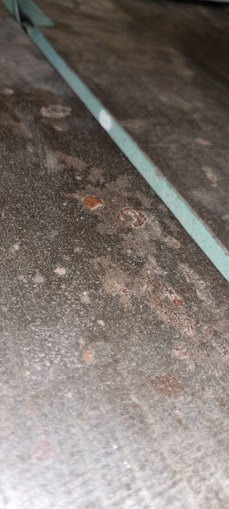

1- si il à l'air globalement en bon état la surface des tables est légèrement abimées par qques résidus (rouille surtout). Comment les remettre en parfait état SVP ?
2- Ya t'il des choses que je peux faire par moi même pour le préserver ? (soufflage de l'intérieur, graissage des engrenages par exemple)
3- Avez vous la notice de ce bestiau ? je trouve seulement pour le C310

1 Un surfaçage. Autrement tu ponces très légèrement. C'est pas tellement cata sur la photo.
2 soufflage oui, vérification des engrenages, des bagues de roulement, des roulements, du moteur, des pièces en mouvement, des courroies..
Je dois oublier certains éléments, je laisse les autres compléter !
Graisse au PTFE, sinon graisse normal. Sauf contre-indication.
3 le c310 est vraiment très différent pour la notice ?

1- Oui je vois avec une laine 0000 ?

Laine 0000, c'est parfait ! Pour les grosses marques comme sur la seconde photo, c'est pas un reste de colle ou un autre résidu ?
En général, les machines sont plutôt standardisées avec des différences mais minimes. Le mieux si tu as le manuel de la C310, c'est de démonter une partie que tu juges utile et tu vérifies si elle correspond.
Pour le 2, dans un premier temps tu peux te concentrer sur les courroies/roulements et bagues. Ce sont les premières pièces qui meurent en général. Etre attentif aux bruits suspects !
En dernier, coplanarité des tables et réglages guides de coupes.

Si c'est ça je crois qu'il y a aussi qques résidus de ce genre aussi
