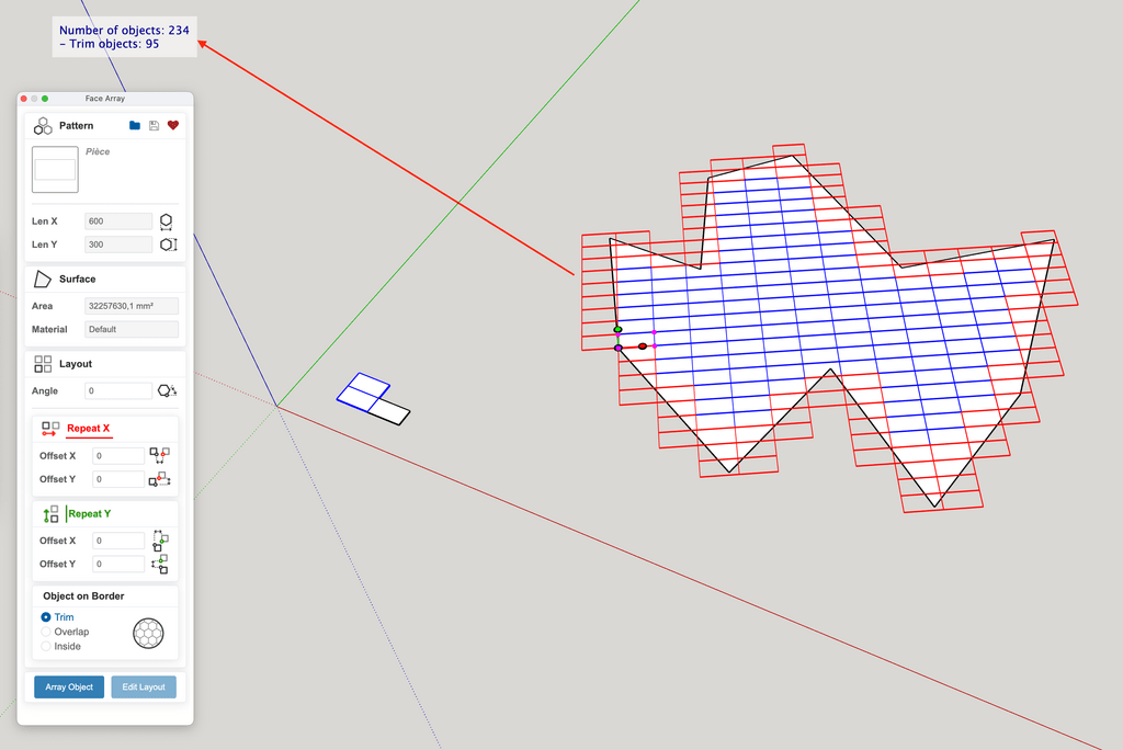

Avec OCL seul, tu ne peux pas.
Sinon,
  1. Tu dessines une répétition de tes dalles d'OSB avec Face Array ... ou à la main.
  2. Tu les découpes à la forme que tu veux avec Face Knife
  3. Tu lances OCL pour qu'il te dise combien il lui faut de panneaux (chutes calepinées comprises)

En deux cliques, avec Face Array, tu peux aussi savoir le nombre de plaques et même déplacer le point de départ.
Bon, bien entendu, c'est la solution sans récupérer la chute.
Ce qui serait le cas avec un calepinage OCL après.
Mais c'est certain que pour les matériaux à languette, le calepinage OCL n'en tiendrait pas compte dans son optimisation.
