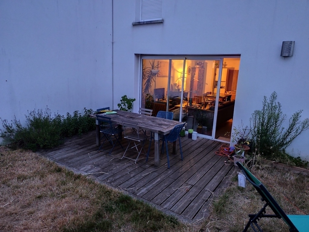

Le mur sur lequel est adossé la pergola est tout hauteur de la maison (environ 6m) donc pas de gouttière directement au dessus de la pergola.

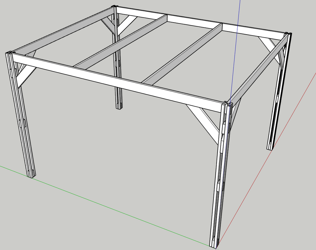

J'ajoute une photo de l'emplacement (désolé pour la luminosité j'ai fait a vite fait hier soir) et un schéma de ce que j'envisage comme structure (je n'ai pas encore les sections que je vais utiliser).
J'aime bien la structure de tes poteaux. Cela reprend le principe des charpentes des architectes japonais modernes:
ph.pinterest.c...96950581425688/
A mon sens, le système que tu proposes devrait tenir. La structure ne va pas s'envoler, elle est protégée de deux cotés. Seul le pied à l'extérieur pourrait être en tension.
Et si un ouragan s'annonce, tu peux replier la voile.
Tu peux aussi essayer de trouver un système d'attache de la voile, qui se libère en cas de forte tension. Comme cela, en cas de vent très fort, la voile s'envole, mais n'arrache pas tout.
Peut-être peux tu rajouter des diagonales sur le "toit", pour qu'il reste bien carré.
Oui effectivement les charpentes japonaises modernes étaient dans un coin de ma tête 😁
Les diagonales sur la partie horizontale sont une bonne idée! Je vais voir pour ajouter ça tout en restant démontable.
