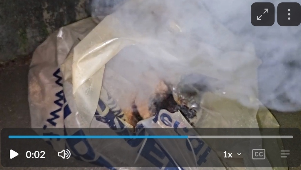

On est pas passé loin de la grillade dans notre atelier partagé hier soir..
Un membre qui bossait tard a senti comme une odeur de brulé et voilà ce qu'il a découvert dans le bac de l'aspirateur à copeaux..
Même avec 10 litres d'eau, le sac a repris feu sur le parking dehors.
On a une caméra qui surveille l'atelier, on va investigué sur ce qu'il s'est passé dans l'après midi, mais je souhaite avec vos avis sur la cause probable ?
Nous avions on lame de 72 dents sur la scie à format, qui coupe mais qui est très sale. combiné avec un utilisateur qui coupe dans le sens des fibres très doucement, ça peut chauffer très vite.. Je ne pense pas qu'une scie à ruban ou la dégau puisse produire de la poussière incandescente.
Des idées, des suggestions pour que cela ne se reproduise plus?
PS: on est un makerspace avec 250+ membres actifs, peu-être 50 utilisateurs différents par semaine dans la menuiserie, avec un niveau moyen relativement faible et inexpérimentés..
PSS: Felder RL 125 pour l'aspirateur, avec un système de tubes acier prévus pour de l'aspiration. Hammer K3 pour la scie à format.

Bonjour Chrislorax,
Petit point sur ce début d’incendie
D’après les photos, on voit clairement qu’il s’agit d’un feu couvant : pas de flammes, mais de la chaleur et sans doute un peu de fumée. C’est typiquement le genre de situation qui peut passer inaperçue… jusqu’à ce que ça dégénère. Heureusement, ça a été repéré à temps !
Qu’est-ce qui peut provoquer ce genre de départ de feu ?
Pour faire simple, il faut trois éléments – c’est ce qu’on appelle le triangle du feu :
  1. Un carburant → ici, les copeaux et poussières de bois.
  2. Un comburant → l’oxygène de l’air, qu’on a partout.
  3. Une source de chaleur → ça peut venir d’un échauffement, d’une étincelle, d’un frottement, réaction chimique, etc.
Quand ces trois-là sont réunis, le feu peut se déclencher.
Dans notre cas ?
Il y a plusieurs explications possibles, et elles peuvent même se cumuler :
  • La lame de scie n’était peut-être pas adaptée à la coupe qu’on faisait, ou alors elle était trop usée ou encrassée. Résultat : elle chauffe, le bois chauffe… et les copeaux aussi. Ça peut suffire à lancer un feu couvant.
  • Des clous, des vis ou autres morceaux de métal dans le bois : s’ils touchent la lame ou sont aspirés, ça peut faire des étincelles ou provoquer des frottements violents.
  • Enfin, le flux d’air de l’aspiration peut entretenir une température suffisante pour que le feu continue à couver tranquillement, sans qu’on le voie tout de suite.
L’essentiel à retenir
C’est qu’il a été détecté à temps -> surveillance comme rappelé, impérative
Ce genre d’incident peut arriver, surtout quand plusieurs petits facteurs se combinent. Le bon réflexe, être conscient de l'impact de nos choix outils et usinages adaptés. Supprimer autant que possible les causes

il est bon d avoir la certitude de l' origine du départ incendie , les ponceuses sont souvent coupables , les interrupteurs , et autres contacteurs, les condensateurs les freins et les courroies qui patinent dans la poussière
la sécurité est importante et l aspiration est un facteur aggravant
un menuisier qui en a vue beaucoup , d incendie

chrislorax Il suffit d'une fine particule un peu échauffée, qui "fermente" dans la poussière, et quand on fait repartir la machine, le courant d'air embrase tout.

Clous ? Vis ? Vous testez ce qui est métallique dans le bois ?
C'était du délignage avec la 72 dents ? Dans du massif ?
Avoir des outils propres et adaptés. Pas une 72 dents si délignage par exemple.

quelqu'un a installé des gros aimants à la sortie du tuyaux dans la machine, dans l'idée de récolter les clous et vis qui se feraient aspirer. Mais je me demande si c'est une bonne idée d'avoir des morceaux de métal qui rentrent en contact à cet endroit...
et oui la 72 dents a du servir pour du délignage dans du chêne
BingoDS
Malheureusement, des aimants placés à la sortie des tuyaux ne servent à rien à ce stade, même si je comprends l'idée. L'étincelle se produit à la source, c'est-à-dire au contact entre la lame et le métal. Les aimants ne peuvent rien y faire une fois que le dégât est fait.
Le mieux serait de tester en amont les bois qui entrent dans l’atelier, avant toute opération. C'est contraignant, mais je ne vois pas vraiment d'autres solutions.
Ceci dit, à la lecture de ta réponse, on comprend bien que les causes peuvent être multiples, voire combinées.
Et pour moi, utiliser une lame 72 dents dans du chêne pour déligner, c’est clairement une folie :
Elle évacue très mal les copeaux, elle chauffe beaucoup plus vite.
Et si elle est encrassée, alors là, c’est le combo gagnant pour faire monter la température.
Du coup, si on récapitule :
  • Tester le bois avant utilisation : un petit coup de détecteur pour éviter les clous, vis ou agrafes planqués.
  • Utiliser un outil de coupe propre, que ce soit la scie à format, la toupie ou autre.
    Choisir une lame (ou un outil) adaptée à l’opération : on ne délignes pas du chêne avec une 72 dents.
