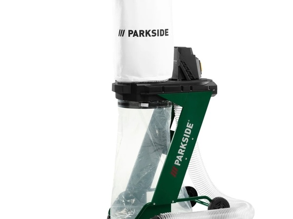

Bonjours j’ai cet aspirateur a copeaux est ce que je gagnerait de l’aspiration si je diminue le diamètre du tuyau et est ce que je peut mettre a la place du tuyau souple un tuyaux rigide en pvc style gouttière en mettant bien entendu une mise a la terre pour éviter les incendie merci de vos réponse bon dimanche à tous cordialement
BingoDS
Pourquoi veux tu diminuer le diamètre ?
C'est un aspirateur pour machines stationnaires, il est fait pour évacuer les copeaux. Dans l'absolu c'est possible, mais je ne vois pas l'intérêt.
Pareil pas d'intérêt. Il y a 2 paramètres la dépression et le volume d'air déplacé. Tu vas augmenter la dépression mais réduire le volume d'air or pour les copeaux c'est le volume d'air qui importe. Pour la sciure (ce pourquoi il n'est pas fait) c'est la dépression qui importe.
En plus je ne suis pas sur que le moteur supporte de de voir tirer plus fort sur la durée.
Jean-Claude Di Fazio
La performance d’Un aspirateur à copeaux se mesure par son débit d’air généré ET la vitesse du flux d’air.
Si tu réduis le diamètre, la vitesse de l’air va certes augmenter mais le débit va diminuer. Pas sûr donc que ces nouvelles caractéristiques soient meilleures que les anciennes.
(Un aspirateur à poussière domestique a besoin d’un fort pouvoir de succion pour arracher la poussière notamment des moquettes et tapis, ce n’est pas le cas des aspirateurs à copeaux.)
Pour optimiser tes perfs, il faut limiter les changements de direction du tube, à garder donc le plus droit possible, avec de grandes courbes si nécessaire (deux coudes à 45 au lieu d’un seul à 90 par exemple), utiliser un tube lisse (plastique ou métal peu importe sauf en effet l’électricité statique), éviter les changements de diamètres, garder un tuyau spiralé au plus court seulement pour les raccordements machines indispensables (rabot, cape de scie stationnaire, etc).
Et décolmater son filtre tissu régulièrement.
Fab21
Ok merci des conseils je vais restés en diamètre 100 mais en lise comment je raccorde mon fils de terre a mon tuyau je vis simplement dessus ?encore merci a toi
Ce n’est pas possible d’éliminer l’électricité statique d’un tube PVC. Le PVC est non conducteur, les charges électriques restent donc en surface, à l’intérieur du tube, là où elles sont créées par le frottement des copeaux secs.
C’est pour cette raison qu’il est déconseillé en atelier professionnel d’utiliser ce matériau pour l’aspiration. Les gaines PU ont un fil de cuivre interne spiralé qui peut être mis à la terre.
Donc, soit tu persistes en PVC, soit tu cherches sur le bon coin du tube métallique.
Sinon, une mise à la terre est simple : tu relies au chassis métallique de ta machine si celle-ci est stationnaire ET reliée elle-même à la terre (fiche 3 broches en monophasé soit 2P+T).
