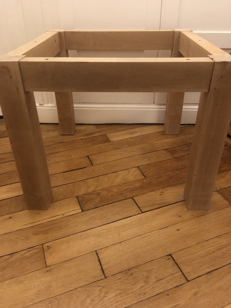

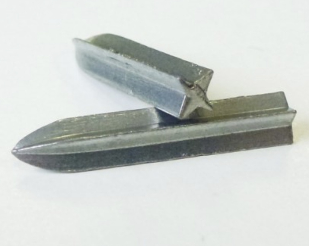

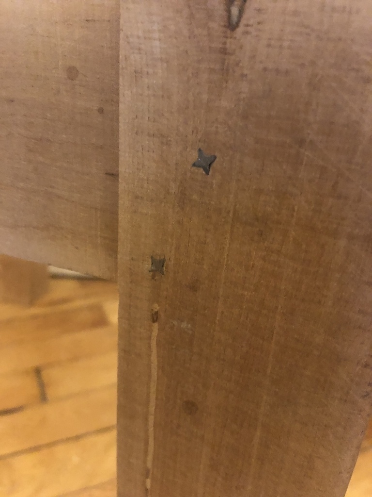

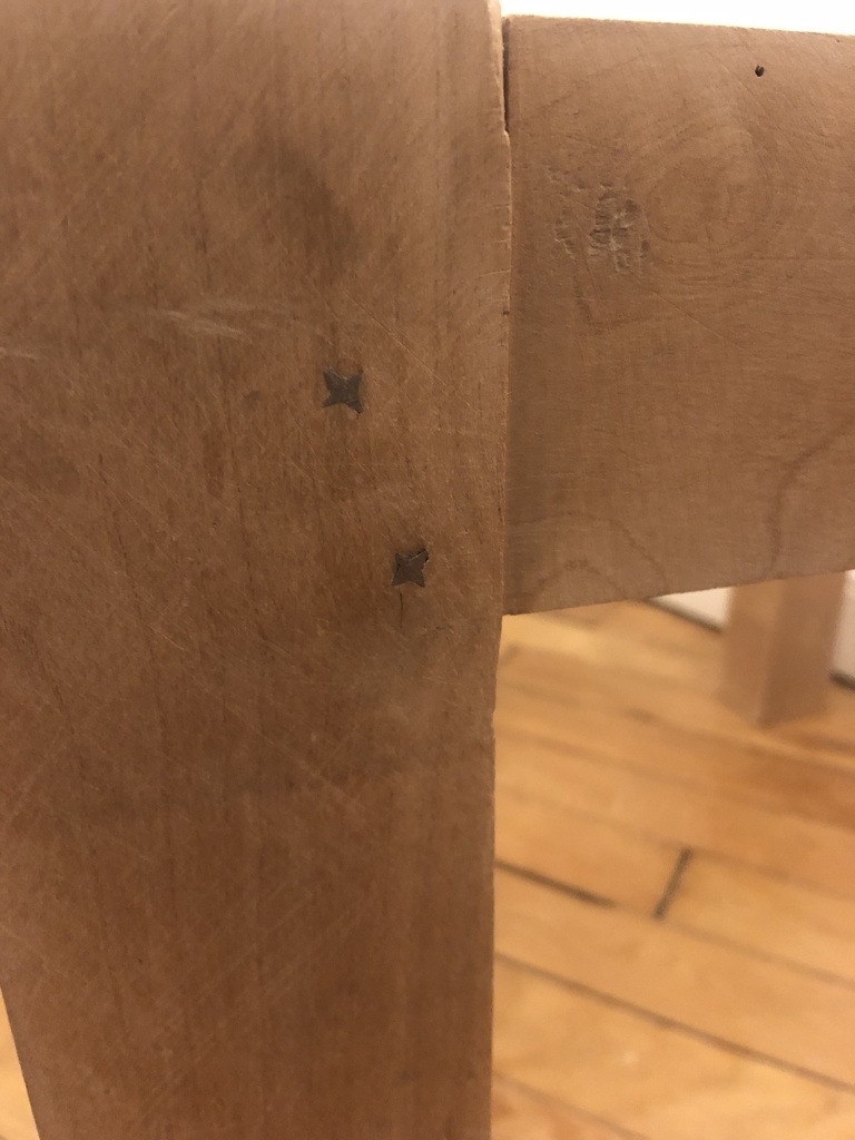

Les montants de ce socle sont chevillés avec des tetra.

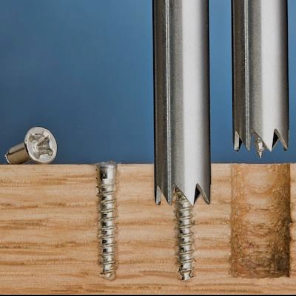

J’ai fait quelques recherches, qui préconisent de taper dessus avec une même cheville à l’envers, ou d’utiliser un chasse clou. De mon côté ça ne marche pas. L’attaquer sur les côtés pour la retirer avec une pince, non plus.
J’ai pensé à la scie-cloche, petit diamètre. Si quelqu’un a déjà eu ce cas de figure, ou sait comment s’y prendre, pour éviter de tout casser…

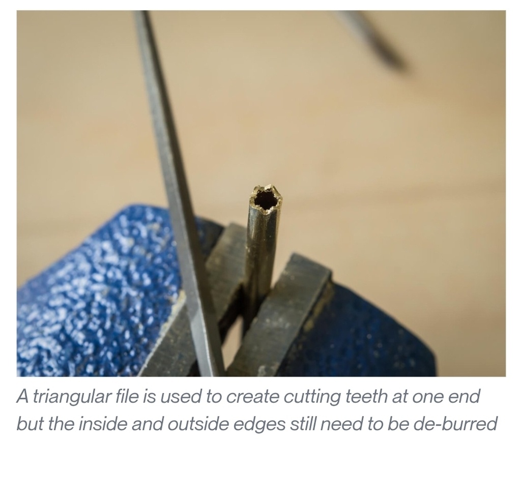

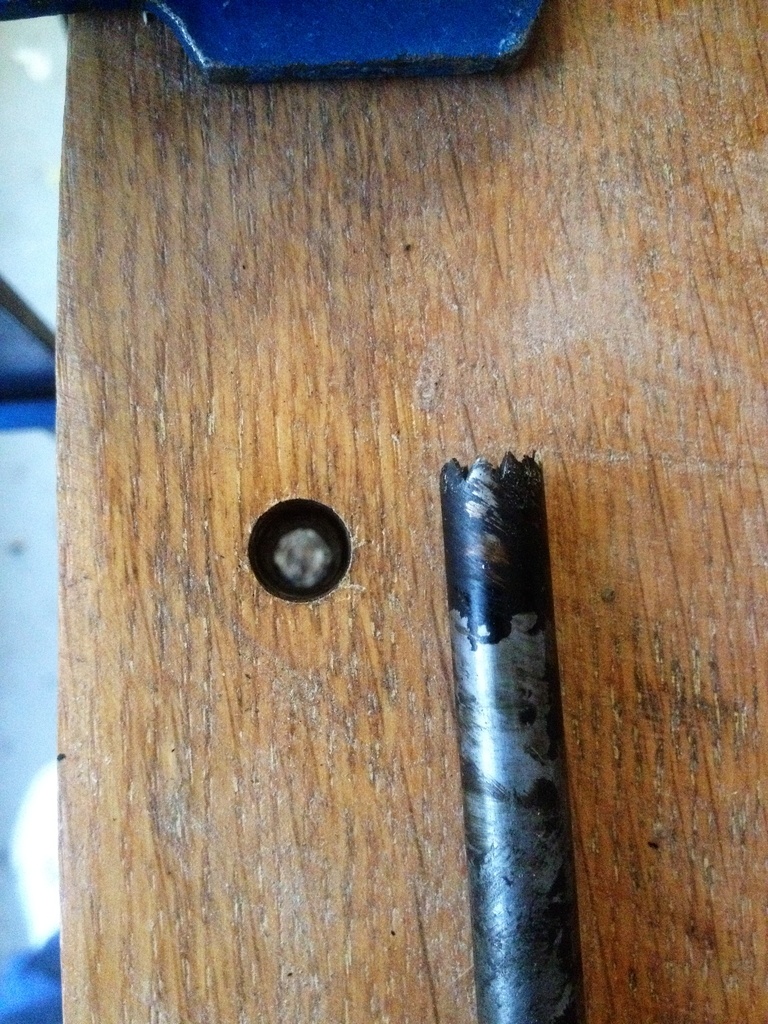

Pour un autre usage, j'ai fabriqué des mini scies cloches avec des morceaux de tube acier.
J'usine des dents avec une lime.
Dans ton cas, il faudrait le faire avec un tube de 8 ou 10 mm de diamètre.
La cheville métal devrait guider cet outil

Non sur visseuse

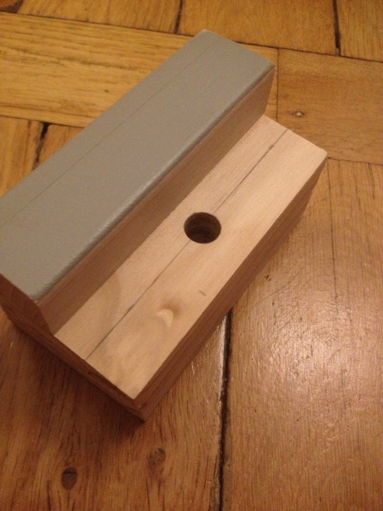

Fais toi un petit guide pour être d'équerre au mieux.
Si tu as une perceuse à colonne, tu fais un trou bien d'équerre dans une petite pièce de bois dur qui te servira de guide pour percer à la volée

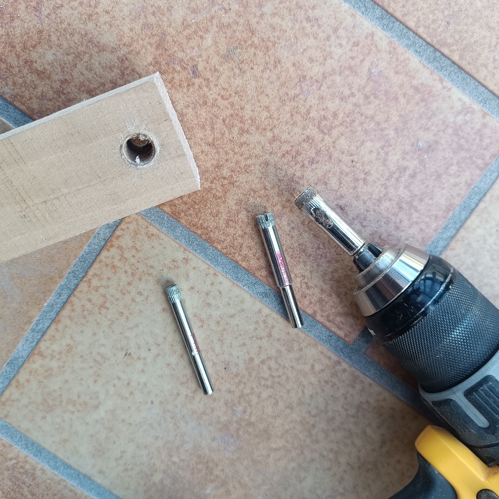

Les seules que j'ai trouvé c'est les scies hss diamant, ça marcherait sur le bois?
Donc vous avez raison, seule solution le DIY à partir d'un tube acier limé, ou les chevilles cumulonimbus mais les 8mm ne dépassent pas 6cm de profondeur...

6cm de perçage cela doit suffire ?il suffit de dépasser le tenon pour pouvoir retirer la cheville.
Les scies cloche diamant sur la photo sont faites pour le carrelage.

Le guide de perçage pour aller droit en commençant. Quand tu as percé 3 cm dans ton "montant", tu peux t'en passer.

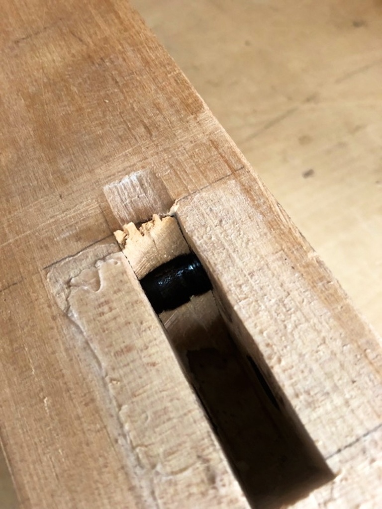

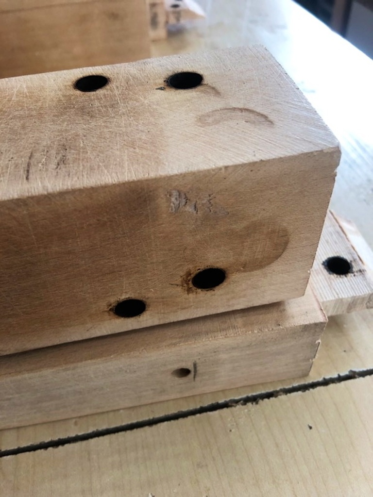

Guide de perçage DIY + scie trépan 10mm DIY dans un tube acier = 👍
Y'a plus qu'à le faire en vrai.
Ca chauffe un peu beaucoup...
J'imagine qu'il faut percer moins vite, dégager la sciure, et faire des pauses, sinon c'est parfait pour faire le feu pour Koh Lanta.

La solution de etiennedesthuilliers avec une mécanindus est sûrement meilleure que le tube car la fente doit aérer et évacuer la sciure.
Mais comme toujours avec le bois : vitesse + frottement = brûlage donc charbon noir, traces difficiles à supprimer.
Donc vitesse lente, dents plus grosses, beaucoup de pauses et de patience

Et au désassemblage, quelques tenons ont cassés, mais ça je m'y attendais, ils étaient déjà abîmés de base.
Je pense refaire les mortaises correctement, bien refaire tous les trous, et puisque je compte rajouter 4 autres tenons, je pensais même refaire ceux qui ont pris quelques pètes.

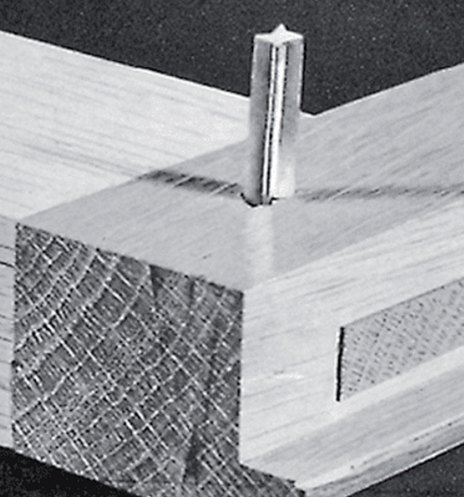

bonjour j ai déjà répondu a la question de nombreuses fois évitez d essayer de taper dessus c 'est la plus mauvaise solution vous vous faites un trépan et ainsi vous aurez récupérez la cheville et a la place un trou de 8 mm
je taille mes trépans dans des chevilles acier Meca nimbus

il suffit de faire des dents (4 ou 6 même pas forcement régulières) sur un bout a la disqueuse ou a la lime comme sur une scie cloche
