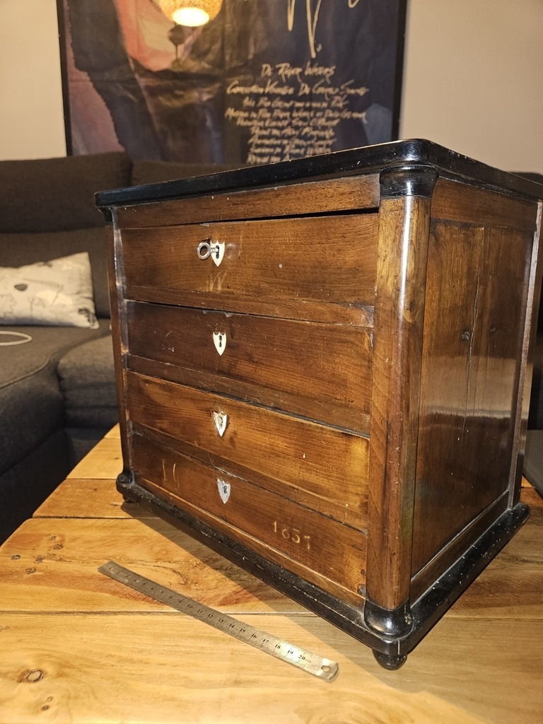

J'ai récupéré il y a quelque temps dans le grenier du grand père cette petite chose :

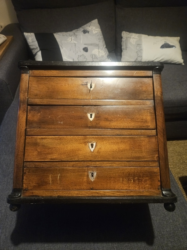

Un petit meuble à tiroirs plutôt mignon, reconvert d'un vernis très brillant avec quelques inscriptions dessus : des initiales et une date, 1837. J'aimerais lui redonner un coup de propre et de jeune.. petite valeur sentimentale et puis c'est un petit projet facile.
Les vrillettes ont bien mangé quelques fonds de tiroirs mais vu la taille je pourrai les mettre au congel sans problème. Le bois a un peu travaillé, il y a quelques fissures mais facilement rattrapables avec un peu de pâte à bois...

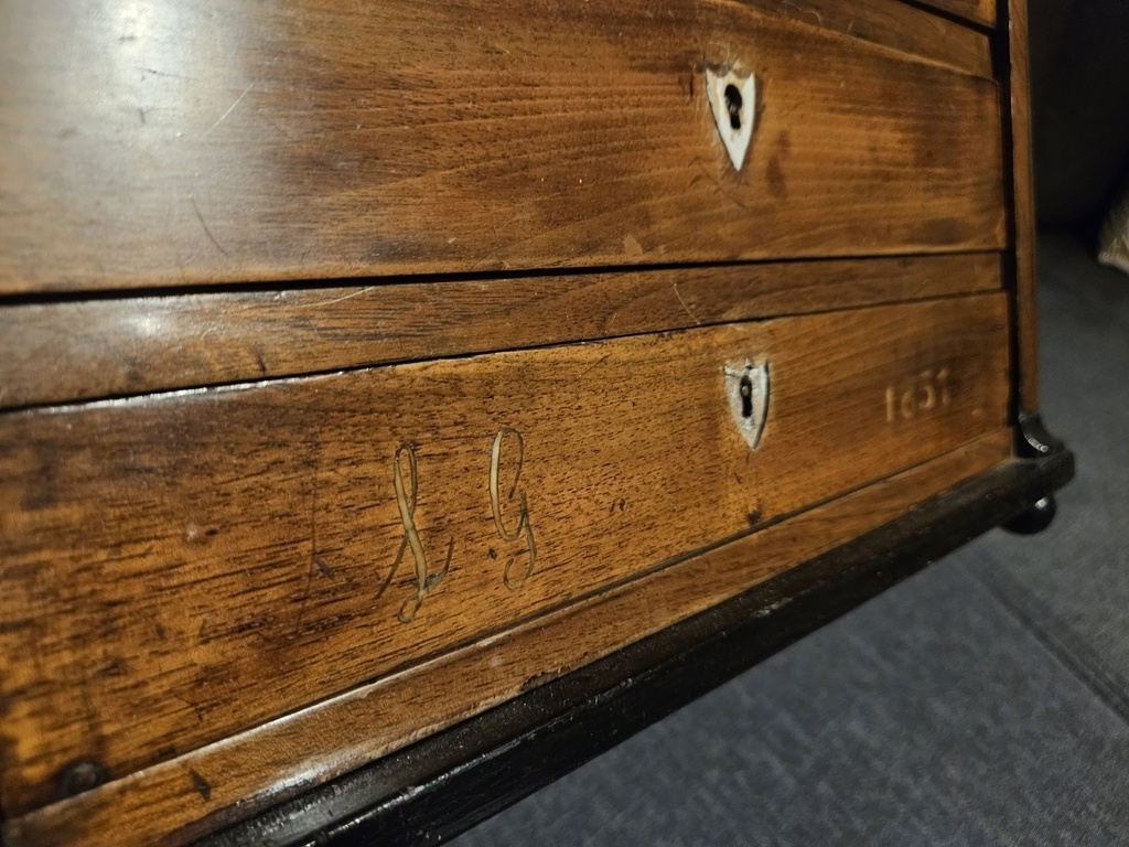

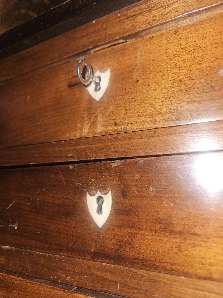

Les placages au niveau des serrures sont blancs, je me demande si c'est possible que ce soit de l'os/ de l'ivoire ? (? vos avis ?)
Seuls 2 sur les 4 sont encore un état, l'un a semble-t-il été remplacé par un morceau de bois repeint en blanc (visible sous la peinture qui s'écaille), et le dernier a purement et simplement disparu.
Je me questionne sur comment refaire cela. En os je ne vois pas trop comment 😅 à part en récupérant des cuisses de poulet ? 🤣, en bois ça me parait trop minutieux.... bonne indication pour une impression 3D ?
Et il reste un problème avec les inscriptions : j'ignore si un ponçage léger risque de les faire sauter ou les abîmer... qu'en pensez-vous, des expériences avec ce genre de petite chose ?

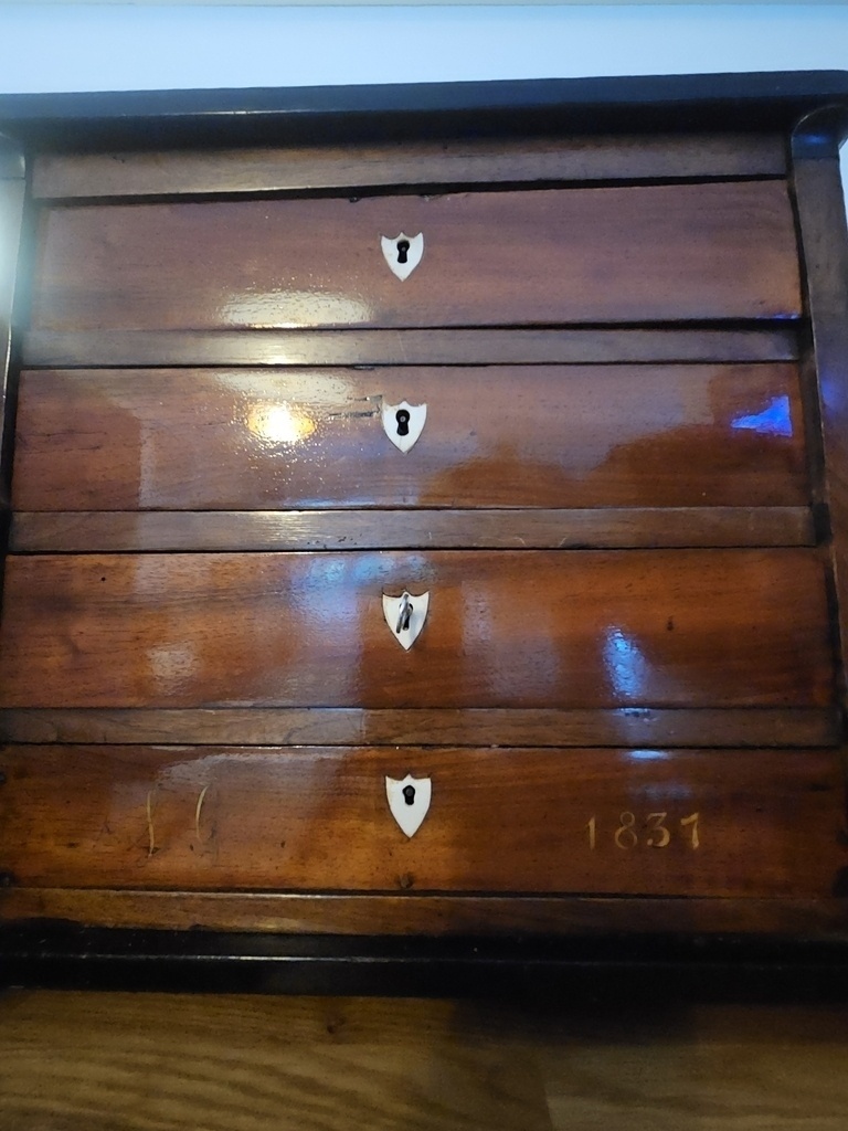

Et voilà, grâce à une bonne âme du forum qui m'a gentiment fourni le matériel ET les explications qui vont avec, j'ai pu refaire les 2 serrures qui manquaient.
J'ai utilisé de l'ivoire, c'est très similaire aux pièces existantes.

Pour les inserts autour des clés je partirai soit sur de la récup d'ancienne touche ce pianos si c'est assez large sinon l'autre solution c'est de l'ivoire synthétique, on utilise ça beaucoup en coutellerie. Je me fournis ici, c'est un site sérieux avec des prix honnêtes.

Je n'avais jamais entendu parler de l'ivoire synthétique, ça a l'air super, ça se travaille bien ? Je vois que les prix sont abordables, je pense que c'est une très bonne solution. Merci :)
Oui ça se travaille très bien c'est fragile quand même (très sensible aux rayures on peut faire du scrimshaw avec) il faut pas y aller trop fort mais avec des outils a main en y allant petit à petit c'est parfait.

un coup de ponçage au 240 puis reprendre le vernis avec une mattine ciré double (laverdure) bien écrasée. Avec du 240 les inscriptions ne risquent rien.
Pour les entrées de serrure , il s'agit probablement d'os (placages Georges), tu prends les empreintes de celles manquantes et tu les refais.

pour les entrées de serrure il faut en démonter une afin de savoir si c'est de l'os ou de l'ivoire. Pour l'os il s'agit d'os de bœuf un plus gros que les os de poulet
