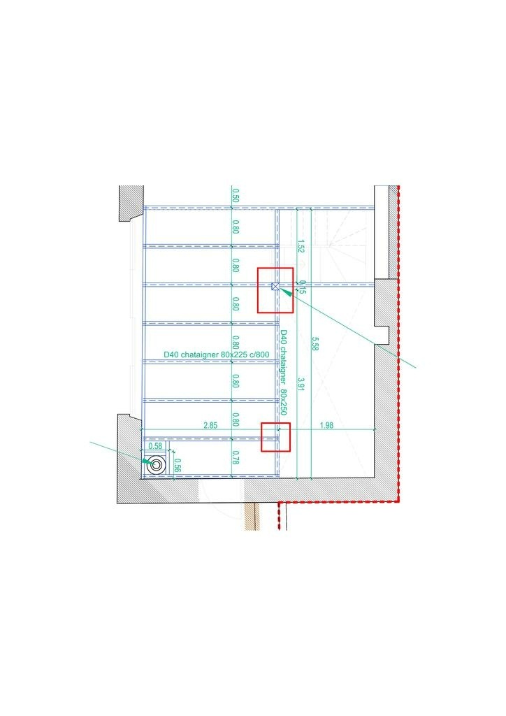

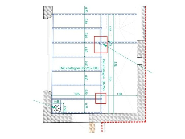

Déjà voici un détail du plan de solivage
Ma première question correspond au carré rouge où l'on voit un poteau.
J'ai donc 2 solives qui se croisent sur ce poteau et elles ne sont pas centrés, cause présence du futur escalier.
Je pensais, pour stabiliser la première, insérer une tige fileté et venir faire reposer dessus. Puis procéder à un mi-bois entre les deux solives. Cette méthode vous parait correcte ?
L'autre question est l'assemblage des solives sur une trémie.
Cette page donne un bon aperçu des différentes option possibles (il en existe encore peut être d'autre ?) philippe.berge...ves/Solives.htm
Une bonne partie des assemblage sera visible (pas de faux plafond) alors forcément ma préférence va vers les queues d'arondes qui reprennent très bien tout les efforts. Mais est ce possible sans la mafell-et-son-guide-qui-coûte-un-bras.
Et je suis surpris par l'assemblage à queue droite, si une solive décide de "pousser" sur une trémie un peu large comme la double hauteur ici présente n'y a t'il pas un risque ? Où il n'y aucune raison que des forces poussent dans ce sens là ?

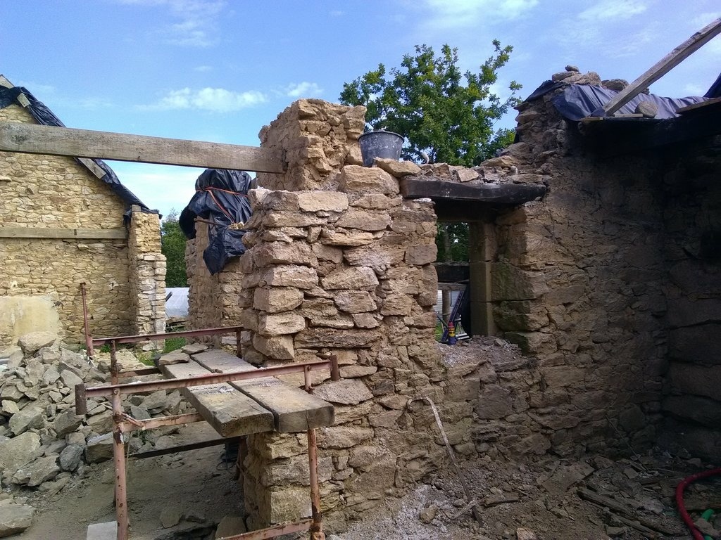

Une p'tite photo du chantier ^^
La vue a 2 champs derrière chez nous ;)

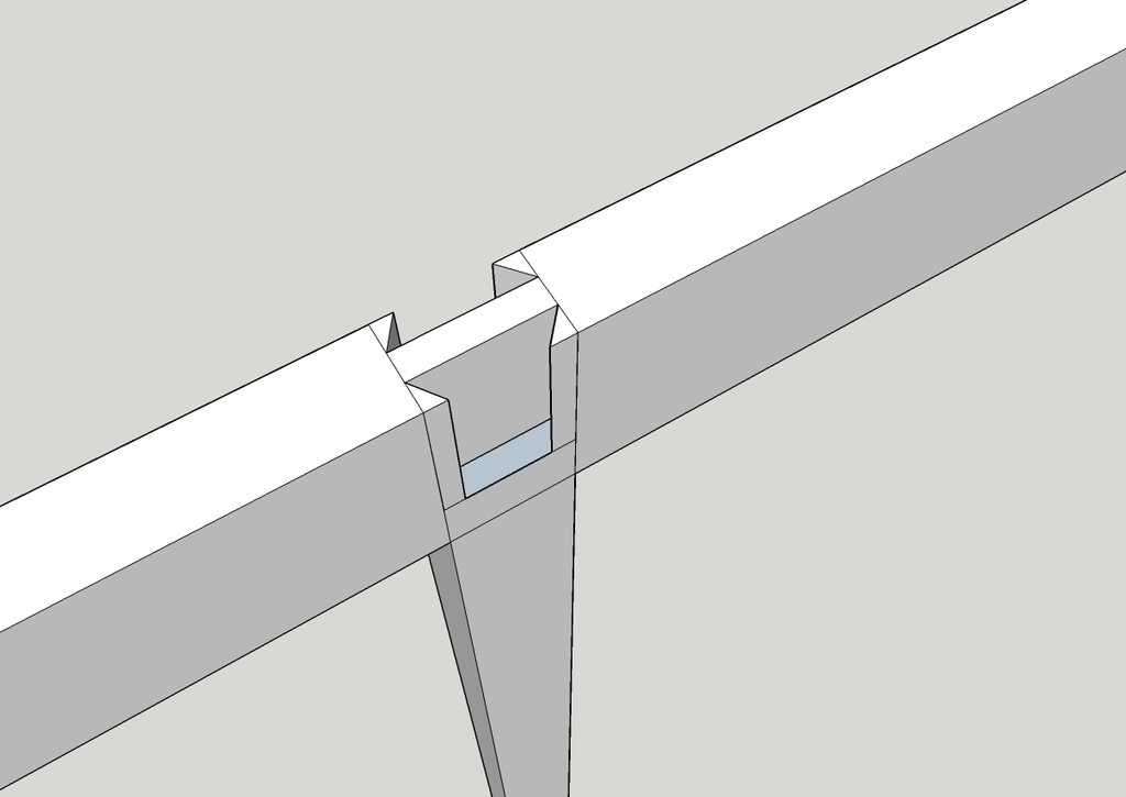

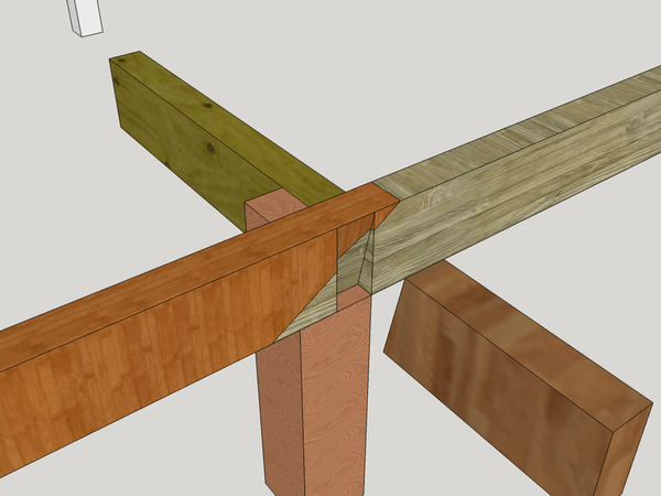

hello , traditionnellement je ferais cela , c'est solide autobloquant , vissage caché !
Niouniou
Dommage qu'une fois assemblé, on ne perçoit pas le travail de taille... Mais c'est l'avantage aussi, si le boulot n'est pas nickel!
Gcloarec
Oh c'est sympa ça ! Je le prends en note !
Gcloarec
Par contre on peut pas faire la meme chose mais sans la coupe en sifflet ?
Et cette idée là peut fonctionner ?
dans l'absolut oui mais c'est ce faire ch............ pour pas grand choses à mon avis (je suis plutôt un traditionnel français ;))

Je précise que je regarde avec un téléphone et que les photos sont du coup petite mais quel type de plancher vas tu mettre ? si je le seul à trouver que 80cm d entraxe entre les solive c est trop grand pour une portée de 2,8m ?
Stef64
Desoler j ai oublier la poutre en 80/250 qui sur 4m de portée reprend un grosse partie des efforts ( elle aussi me parait un peu faible).
Je n'avais pas regardé les cotes, mais effectivement, 80, c'est énorme. Pour la poutre, faut calculer, mais ça me semble faible aussi.
Gcloarec ,tu te bases sur quoi pour tes calculs ?
pour ce point là , je rejoint le groupe , 50 cm d'axe en axe pour ces sections !
Gcloarec
Hum le calcul des charges a était fait par une architecte, alors elle s'appuie sur les normes espagnoles qui différent peut être un peu de celle française mais normalement de pas énorme (tolérance à la flèche un chouilla plus importante).
En fait on est un peu limite il est vrai mais d'après les calculs la flêche devrait être de 14 mm sachant qu'il y aura très peu de choses à l'étage. Donc perso la flèche de cette importance de me dérange pas.
Pour être totalement dans les clous il faudrait en effet passer à 50 d'entraxe comme on le fait dans tout construction moderne. Mais esthétiquement je trouve ça super chargé.
L'autre partie de la maison est en entraxe 50 car il y aura plus d'aménagement au dessus et il y a un faux plafond qui cache tout.
La poutre de 250 a elle aussi était calculé donc normalement ça passe.
réduit au moins à 700 mm si tu peux re calpiner , du fait que les solives sont peux en longues portées
Stef64
Norme espagnol !!!
On est en france non !!
Quitte a refaire la maison autant rentrer dans les clous des normes francaise (dans l éventualité d une vente futur)
Apres avec 80cm d entraxe tu vas limiter le choix du plancher car il n accepte pas tous cet entraxe.
Apres chaqu un fait comme il veut mais je trouve dommage dans le cadre d une refection total d etre juste sur les limite de tolerance ( il n y a pas de retour en arriere quand c est fait ,c est trop tard).
Sur 4m de porté pour la poutre principale moi je passerai en 300mm de haut.
Bon courage
Gcloarec
du coup vos commentaires nous ont amené à reparler de tout ça. J'avoue que l'argument du parquet, entre autre à fait mouche !
Du coup quelques modifs : On passe à un entraxe de 700, ça nous laisse en effet plus de marge pour tout.
La poutre principale va aussi être modifié et se retrouve à 300 de hauteur. C'est vrai qu'au lieu d'un "ça passe" on a un "on charge autant qu'on veut en haut".
Sur le coup des calculs espagnols en fait ça le fait : ce sont vraiment des calculs structurels et le bois ayant les mêmes résistances d'un pays à l'autre ça ne pose pas de problème. C'est surtout qu'on avait eu tendance à tirer par le bas les chiffres, sûrement le portefeuille qui parle ;)
Aussi je me rends compte que j'avais oublié de préciser qu'on se base sur du châtaignier qui a une plus grand résistance mécanique que le douglas par exemple. Enfin j'ignore à quel point ça change quelque chose.
Avec l'entraxe décalé plus de problème au niveau du poteau, les solives ne se croisent plus au même endroit.
Merci pour toutes vos remarques !

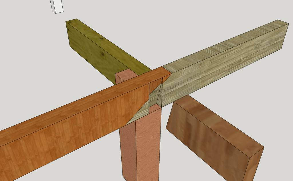

Pour ma première question ayant parcouru l'article de Sylvain a priori les mi-bois sont une mauvaise idée, j'imagine que soutenu par un poteau aussi ça reste à éviter...

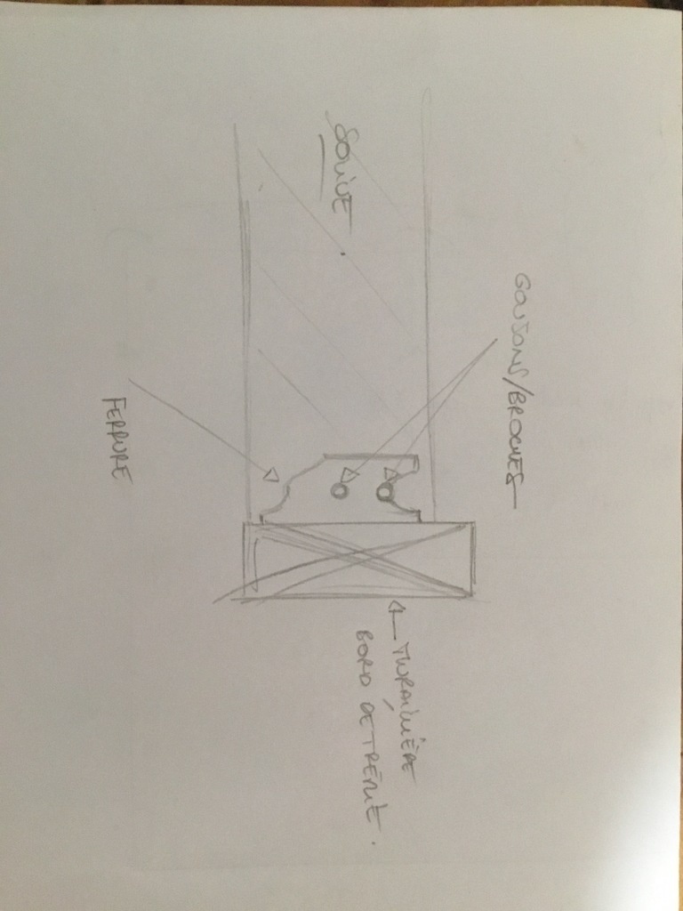

Sinon il me reste tout simplement à faire un assemblage en queue d'aronde sur la solive qui repose sur le poteau et venir encastré la suivante de chaque côté... Va falloir que je dessine ça pour être clair...
Je fais ça dès que j'ai le temps !
C'est ça oui la mauvaise idée 😛. Nous sur les solivages nous ne posons que des queues d'arondes ou des sabots, pas de queues droites effectivement.
Il existe des sabots invisibles si tu ne veux pas te lancer dans trop complexe, ou encore des ferrures qui permettent d'assembler les deux pièces à l'aide de broches.
