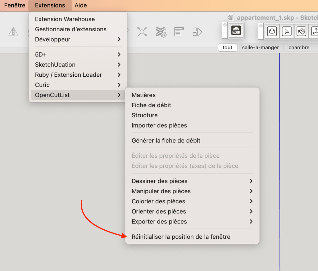

Et depuis toujours, quand je travail sur 2 écran et que je place la fenetre OCL sur le second écran, quand je reviens sur un seul écran je n'ai plus la fenetre...
Oui le comportement d'avoir la fenêtre OCL qui reste sur un second écran même s'il n'est pas branché est connu. Mais il est aussi sans solution. SketchUp ou le système n'informe pas OCL que la fenêtre est en dehors de l'écran.
C'est pourquoi, j'avais ajouté un bouton pour réinitialiser la position de la fenêtre OpenCutList pour pouvoir la remettre sur l'écran principal.
Menu : Extension → OpenCutList → Réinitialiser la position de la fenêtre

Bon je me répond moi même, ayant trouvé la cause et une solution provisoire.
Quand on utilise 2 écrans avec l'écran du pc pour sktchup, et on met sur le second écran la fenetre OCL; cette fenêtre s'ouvrira toujours sur le second écran.
Le problème, c'est
  • si on n'a pas le second écran la fenêtre OCL s'ouvre à un endroit invisible
  • si le second écran est placé à gauche alors que la dernière fois qu'on a ouvert, elle était placé sur un écran à droite, on ne voit pas la fenetre OCL.
=> en attente de correction du bug, penser quand on ferme OCL de remettre la fenetre sur l'écran principal.
