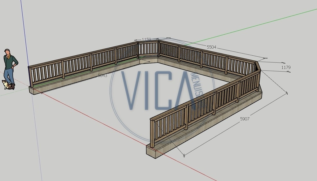

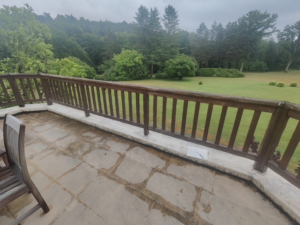

J'ai une demande qui sort de mon coeur de métier qui est la réalisation de balustrade en chêne pour une terrasse extérieur. le souhait est qu'elle soit comme celle en photos. Je pense que le tout tient avec des tenons / mortaise + chevillé. n'étant pas équipé de tenonneuse ni mortaiseuse à bédane je me pose la question de domino + colle PU. qu'en pensez vous?
au pire je m'équipe d'une mortaiseuse car ca ne prend pas trop de place, mais un tenoneuse je n'ai pas la place et les faire à la scie ca va etre long vu le nombre à faire!
Pour le bois je compte partir sur du chene juste ressuyé.
J'ai aussi une rambarde mais pour l'intérieur que je compte faire pour le coup avec domino + colle.
merci pour vos avis.

bonjour du chêne a peine ressuyer

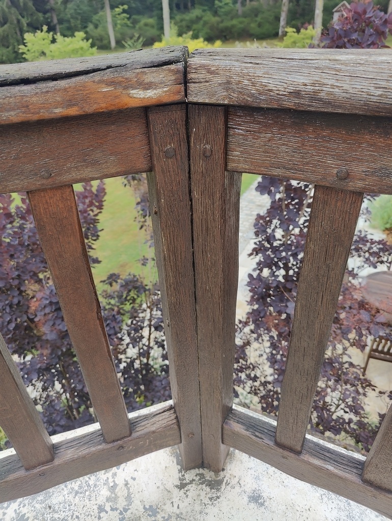

un mauvais point
rependre a même conception un autre mauvais point
vous voyez qu'il y a eu des problème ne pas les recommencer
les joints de la lisse haute un problème le traitement des pieds de poteaux a revoir
il faut impérativement revoir la copie avant d 'entreprendre
prévoir un traitement efficace
et votre combine de domino a l(extérieure ce n est pas la bonne solution
