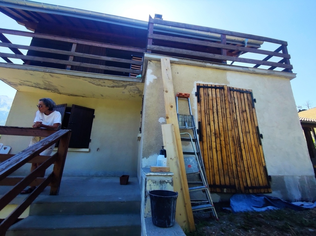

Chez une cliente, je dois remplacer un ancien garde corps de balcon, car l'ancien est tout branlant.
Ma question concerne la fixation des poteaux, notamment car il y a une partie en toit terrasse avec un revêtement carrelage. Fixer des platines par dessus me fait craindre des infiltration d'eau. C'était visiblement la crainte de celui qui avait fait le premier garde corps, car celui ci n'était même pas fixé au sol ; incroyable !!
J'envisage une fixation dans le nez de dalle, mais celle ci est relativement fine (12cm), friable et non rectiligne. Est ce que certain d'entres vous ont une expérience à me partager pour m'aider dans mon choix de solution technique ?

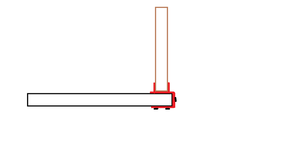

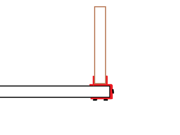

Je sais pas si c'est un peu l'idée de mofran , je partirais sur un truc du genre. Avec fixations sur la tranche et dessous et donc pas de perçage sur le dessus pour éviter les infiltrations. Après si ce genre de platines ne se trouve pas facilement tu peux sans problèmes les faire réaliser.
aubouleau
pas idiot ! J'ai 50ml de garde corps, donc a peu près 35 poteaux, ca va couter cher en platines. Mais je pourrais ne les utiliser que sur la partie toit terrasse et mettre des platines classiques ailleurs.
