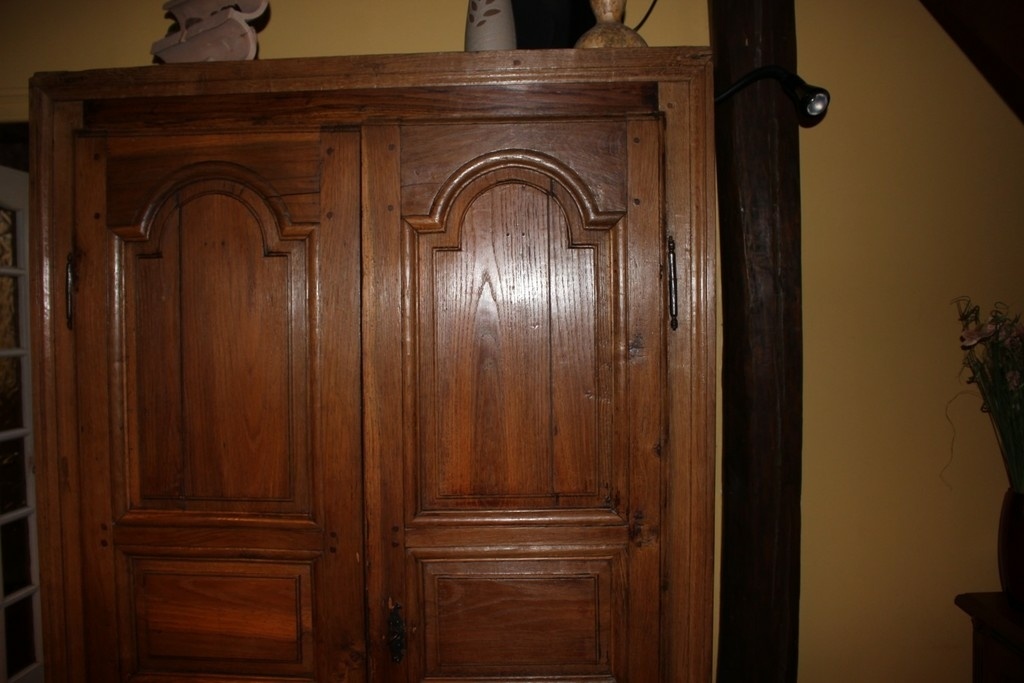

Toujours dans le cadre de la réfection de mon meuble de métier :)
J'ai réalisé toutes les pièces en tenon mortaise.
Les profondeur étaient initialement clouées. Je pense partir sur du collé.

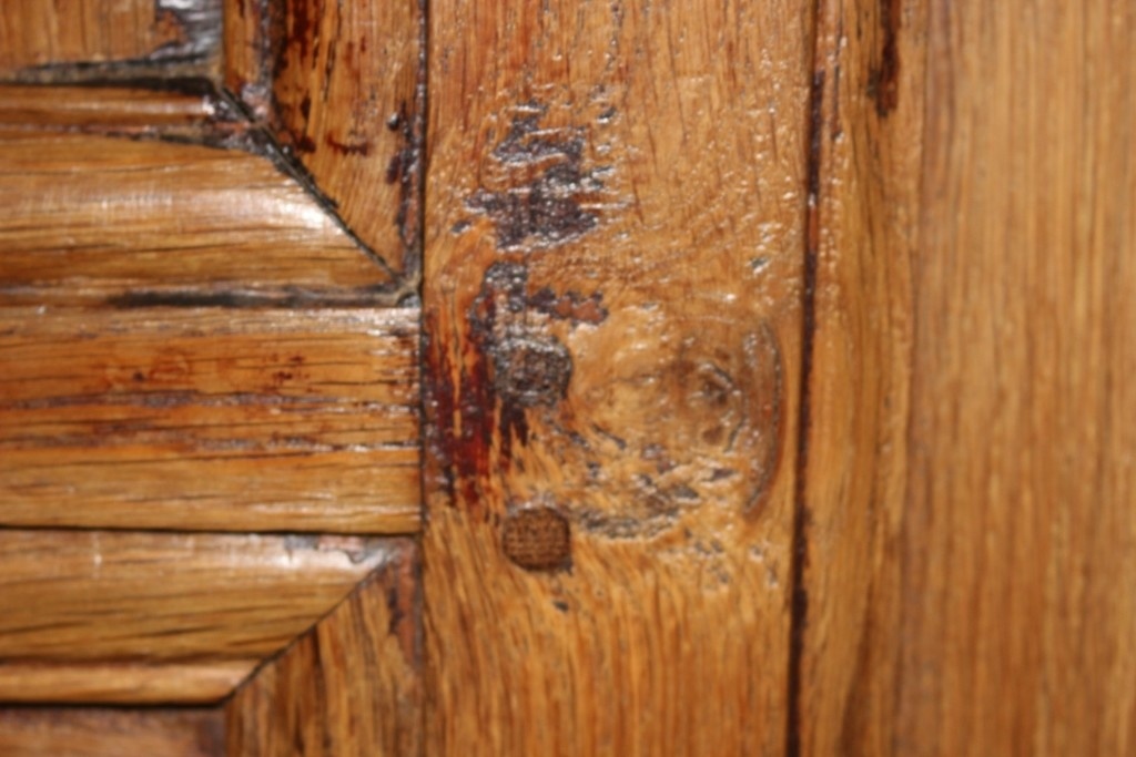

Les montant latéraux/sur les pieds de facade (donc visibles) étant quand à eux tenus par des chevilles.
Mes tenons font 27mm de longueur et de largeur, pour 12mm d'épaisseur.
Les chevilles d'origines faisaient 4mm de côté (carrée).

Si la cheville est en forme effilée, c'est à dire si la partie vers la pointe fait 3 mm et l'autre extrémité fait 4mm de diamètre, le trou est de 3,5mm.
Si tu perces avec un forêt de 4mm alors la pointe de la cheville fait 3 mm et l'autre extrémité 5mm. La longueur de la cheville mesure le double de l'épaisseur du montant.
