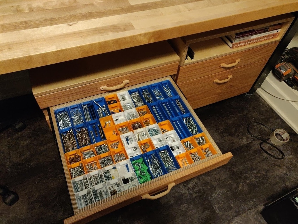

Voici ci dessous ma solution qui est encore en cours d'aménagement. Il s'agit d'un système très modulaire imprimable en 3d. la boite la plus petite fait 5cm * 5 cm et toutes respectent cette proportion. les tiroirs sont aussi construits sur un multiple de 5. Aussi,je peux tout arranger comme je le souhaite, sortir une boite, la remettre, la changer de place… je peux avoir un code couleur et j'ai une place pour étiqueter chaque boite si besoin…
en video
C'est directement inspiré de la solution ci dessous, que j'ai revisité selon mes besoins : boites moins hautes et avec d'avantage de subdivisions, ainsi que des boites custom pour certains outils.
Si certains veulent en savoir plus, je pourrais developper d'avantage.
Je pense que pour quelqu'un qui aurait bcp de rangement a faire, ça amortie largement l'achat d'une imprimante 3d à 200 euros.
L'imprimante 3D complète super bien un atelier pour ce genre de réalisations ou pour la création de petit gabarits / outils.

Je suis en train de me mettre à ce système avec le système "original". C'est vraiment pratique ! Effectivement je trouve parfois les boîtes un peu hautes pour certains éléments peu volumineux. Tes boîtes sont-elles "compatibles" avec la grille originale ? Sinon, de manière générale, tu as fait quelles modifications ?
