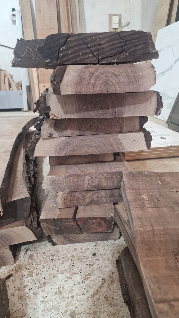

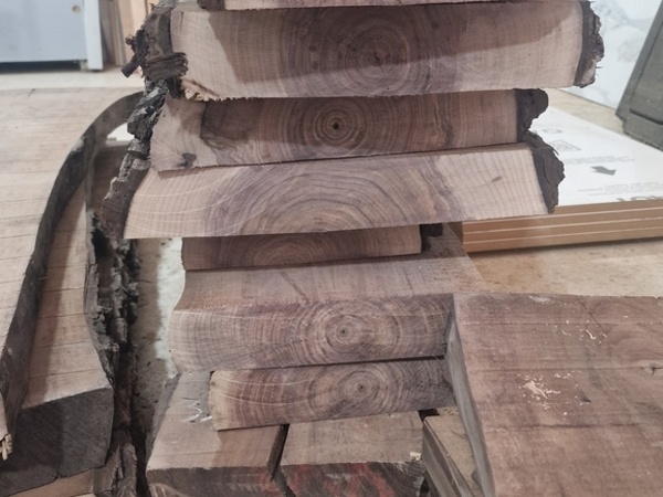

Bonjour a tous. J'ai acheter un lot de Noyer. Et je vient de me rendre compte que toutes les planches sont du cœur. Je doit faire un plan de travail de cuisine. Mais je pense fortement que ca va bouger. Quel conseil me donnerait vous ?
J'ai des morceaux a 14% humidité et d'autre a 8%.
Mesure prise au milieu après avoir couper la planche en 2.
Dois je fendre la planche en 2 pour éviter que ca ne bouge ? Merci
le bois sur quartier est la partie la plus stable de la bille ,il n est pas
possible de travailler des bois pour du mobilier avec un taux d humidité a 14 pour cent il faut maximum 10 pour cent
vous devriez traiter les bois de bout pour éviter les gerces et faire sécher vos bois a l abris du soleil et rablettez correctement
d autre part je suis étonnez que vous n ayez pas vu que les plateaux était du cœur
de couper ou refendre les plateaux n' est pas une obligation mais un choix
lorsque les bois serons sec vous nous présenterez les photos des plateaux choisis pour votre travail et on prendra une décision
pour tout travail il y a un ordre d exécution
mais finalement vous faites comme bon vous semble
bien amicalement etienne desthuiliers maitre menuisier entre autre
les couper en deux et purger la zone de cœur puis les laisser se stabiliser.
Si tu as 8% d'humidité c'est parfait même inespéré car en laissant sécher naturellement des bois il est bien difficile de descendre à 10%.
Loïc Blandin
Merci pour ton retour. Purger le coeur serait obligatoire ? Car au final je n'aurai pu assez de largeur pour mes plateaux. Si je le fend en deux au milieu du Coeur et j'inverse au collage sa pourrait le faire ?
constibat
Le coeur à de très grandes chances de fendre
