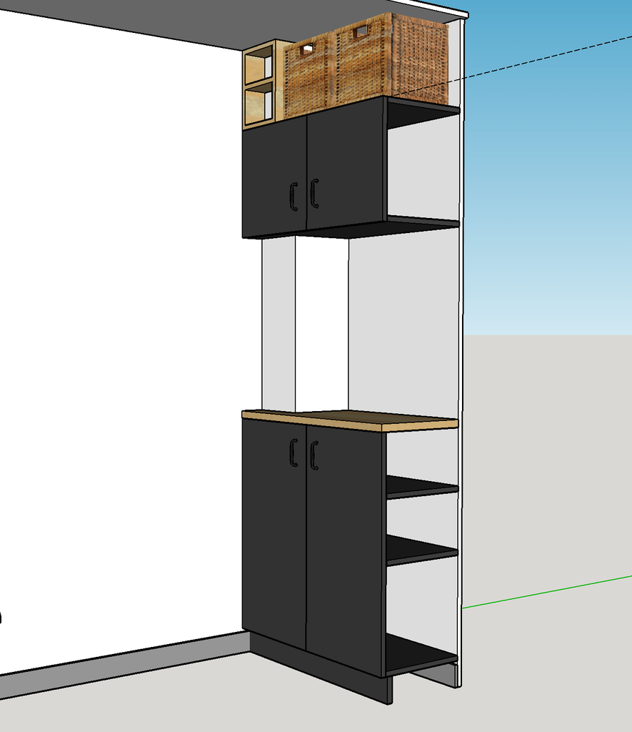

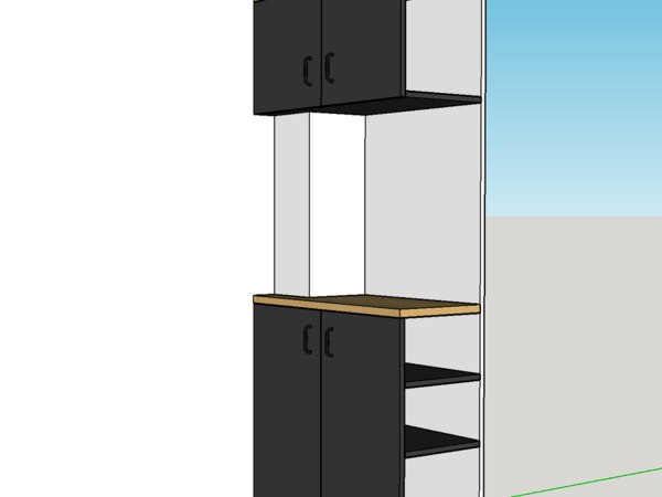

Si vous êtes dans le groupe Facebook de BlBbois il y a une superbe réalisation récente d'étagère en medium ici : facebook.com/g...54988891687953/ avec un plan sketchup puis sa réalisation
J'ai prévenu la personne que j'allais en parler ici. (je crois d'ailleurs que ça va le motiver à s'inscrire)
Dans les réponses aux questions, il mentionne l'utilisation d'une laque acrylique : trimetal permacryl PU

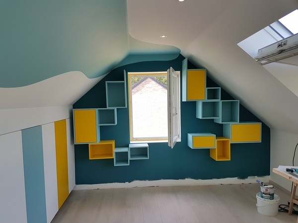

Autre réponse possible, ce qu'à fait ren22 avec du craft pour les chants
