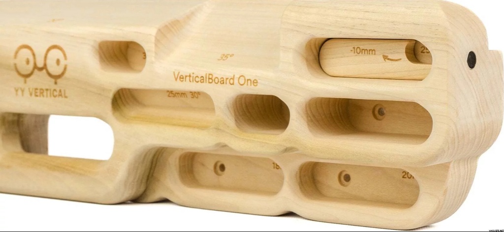

J’aimerais realiser une poutre d’escalade (voir photo ci joint).
Pour cela, j’utilise la défonceuse de chez Lidl ( Défonceuse POF 1200 E4, 1200 W ) et les fraises de bases. J’utilise aussi l’outils de copiage. Mais je me retrouve avec un problème.
Mon outil de copiage est assez épais, donc mon gabarit fait au minimum 15mm.
Je vais pour travailler mon bois mais je me retrouve à usiner uniquement 2-3mm sur la poutre, loin des 30 mm que je dois faire pour les prises de doigts.
Je pensais utiliser une fraises de 50mm de longueur utile. Qu’en pensez vous ?
Merci par avance !

Tu peux reconstituer le bloc de massif en empilant plusieurs épaisseurs de bois collées, plus faciles à usiner avant collage.
dBPs
Faire les tracages des trous, effectuer une passe avec une fraise plus longue, percer en traversant avec un forêt, dégrossir à la scie sauteuse et terminer avec une fraise à roulement.
Sinon avec le gabarit maître faire un gabarit fille dans du CP fin, cela permettra de gagner la différence d'épaisseur.
Eric25
L’utilisation d’une fraise à roulement en haut te contraint sur la profondeur des poches et t’oblige a faire toute la profondeur en une passe. L’épaisseur du gabarit permettra de faire varier un peu la profondeur.
La bague à copier permet de plonger comme bon te semble (a condition d’utiliser une fraise plongeante et dans la limite de la course de ta défonceuse)
Vu le nombre de trous à faire et le volume de bois à enlever, parts de préférence sur de la bonne fraise surtout si tu ne fais pas d’ébauche. La fraise low cost auront du mal à tenir l’affutage. A la fin ça risque de faire plus de fumée que de copaux. Une fraise carbure hélicoïdale permet de sortir le copeaux plus facilement.
Mais tu peux aussi jouer du ciseau à bois avec ou sans ébauche à la perceuse. Ça te ferait les bras avant de te faire les doigts 😁
