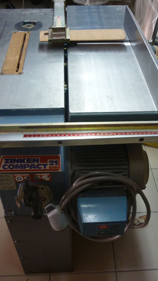

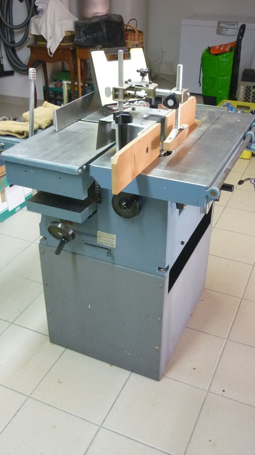

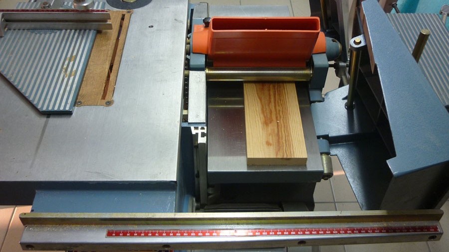

Ma question est la suivante, on me propose une machine Zinken Compact 21, pour 800 €. Une connaissance familiale. Et j'aimerai savoir, si quelqu'un connait cette marque, italienne au premier abord. C'est un combi 6 en 1 assez compact. J'ai une scie sur table FERM 1033 qui ne me convient pas et comme l'occasion se présente je me demandais si faire l'acquisition ce cette machine serait une bonne idée. Comment faire en cas de problème, changement de courroie, etc....
Voilà quelques photos afin de vous montrer la bête.

Un bémol pour moi, en quoi sont les tables de degau, on dirait tôle acier, si c'est le cas bof bof et rebof ! Si alu, un peu mieux mais rien ne vaut la fonte donc à voir, elle semble propre mais ça pourrait aussi être le fait d'être peu usagée car inserviable pour un travail précis. Merci de ton retour pour ma culture personnelle
Boisenformes c’est vrai, en y regardant les photos, c’est peut-être de la tôle., comme les lurem c26 p.ex. Le tarif reste cependant intéressant et la bécane ne semble pas avoir trop souffert, elle parait bien entretenue.
Merci de ta réponse, un contrôle de planéité avec une règle de précision pour vérifier que les tables de degau ne soient pas voilées et il peut peut être faire une bonne affaire pour le prix. Attention tout de même car il est arrivé souvent que les machines aient été déplacé en les prenant par les tables de dégau aïe aïe aïe !
Boisenformes cf metabricoleur, dont Kentaro a fourni un lien, c’est de la « fonte » d’alu.

Je ne connais pas ce constructeur, mais voilà une petite machine qui propose bien des fonctions pour un prix bien attractif.
Selon ta relation avec le propriétaire, peux-tu te renseigner de façon fiable sur la machine ?
En cas de problème... ben il faut déjà le laisser venir. C’est le même tarif pour les kitystes, luremistes,... et plus généralement toute machine un peu âgée même si le constructeur est encore debout, trouver des pièces peut être compliqué. Mais courroies, roulement, ... de nombreux composants sont standards et un équivalent se trouve généralement facilement.
Moi, je foncerais, d’autant qu’elle a l’air impeccable.
