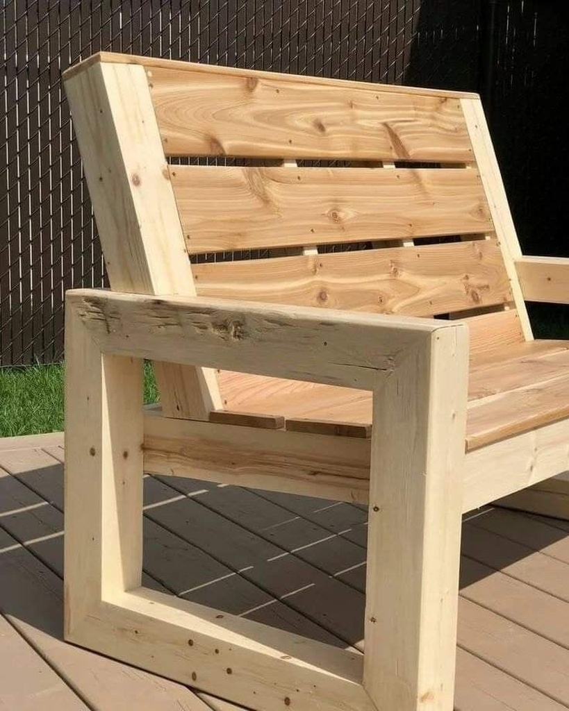

Bonjour à vous tous,
Je souhaite réaliser un banc et j'aimerais que vous m'aidiez sur sa conception au niveau assemblage de sa structure.
Étant novice je pensais faire l'assise ( le rectangle horizontal) assemblée à mi bois et l'inserer dans les pieds (rectangle vertical assemblé par enfourchement double) en y faisant une encoche.
Le banc ferai environ 2,30 par conséquent je ferai un troisième pied au milieu.
Est-il nécessaire de cheviller le tout ?
Qu'en pensez-vous est-ce fiable ou dois-je procéder autrement ?
Merci pour votre soutien !
Jean-Claude Di Fazio
Je ne sais pas répondre précisément.

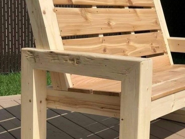

Mais si ton banc tel que sur la photo est prévu pour l’extérieur non abrité, il ne va pas résister longtemps. Il y a trop d’endroits où l’eau va s’installer durablement et faire pourrir.
Il faut déjà éliminer les surfaces horizontales (créer des pentes ou des arrondis pour évacuer l’eau), les zones de contact étendues entre les bois (séparations systématiques), éviter les pièges à eaux (assemblages borgnes, etc. ).
Ensuite, il faut concevoir chaque assemblage pour accompagner les mouvements alternatifs du bois. Ici, les coupes d’onglets des accoudoirs sont trop fragiles.
Même un bois adéquat capable d’être aux intempéries aura besoin de sécher régulièrement pour rester sain.
didier81
Bonjour et merci Jean Claude pour tes conseils !
Pour les accoudoirs je pense les assembler en double enfourchement et faire une légère pente sur l' assise qui elle sera assemblée a mi bois et encastrer dans les accoudoirs par des entailles.
Si l'assemblage est précis et collé avec de la D4 ça devrait résister non?
Le banc sera sur du paletage donc pas à même le sol.
A défaut je l' hivernerai .
Chatongris
Comme dit plus haut, les entourchements et les mi-bois sont des pièges à eau. Ce n'est pas que ça va pas tenir, c'est que ton bois ne pourra pas sécher à l'intérieur des assemblages et va pourrir prématurément. Assemblage précis ou pas, collé ou pas !
didier81
Salut j'ai bien compris comment je fais alors ? Comment feriez vous ? Juste vissé ? C'est ce que je voulais éviter mettre des vis ou autre.
Merci à vous !
