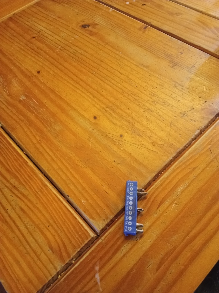

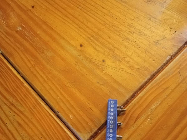

Bonjour je souhaiterais rénover une table à manger. La poncer et y appliquer de l'huile d' abrasin.
J'aimerais aussi refermer les chanfreins du plateau qui est composé de trois plateaux vissés sur le cadre.
Ne sachant pas trop quoi faire pour que me conseillez vous résine pâte à bois ou autre ?
J'ai pensé à une me plaque de verre mais le prix est chaud !
Tout cela pour éviter que les miettes ne s'accumulent la dedans.
Merci !
Vu l'orientation il va y avoir des différences de mouvements entre les différents panneaux je partirai donc soit sur une solution flexible type sikaflex qui donnerai un effet pont de bateau soit sur une baguette de bois qui serait solidaire de la pièce proche dont le fil est dans le même sens.

Merci Erebor !je vais me renseigner sur le sikaflex tu me conseillerais quoi en finition ?
Pour le mobilier à forte sollicitation (plan de travail, tables) je suis adepte du vitrificateur mat (fort passage si possible). Ça ne modifie pas trop la couleur et ça permet de pas se prendre la tête lors du nettoyage.

+1 sur l'idée "deck" de bateau, vu la forme des rainures.
je gratte las joint creux , je colle une baguette d un autre bois d'une autre couleur je reponce le dessus et je vernis avec un vitrificateur grand passage 3 ou 4 couche et oublier votre huile de genoux de pie
