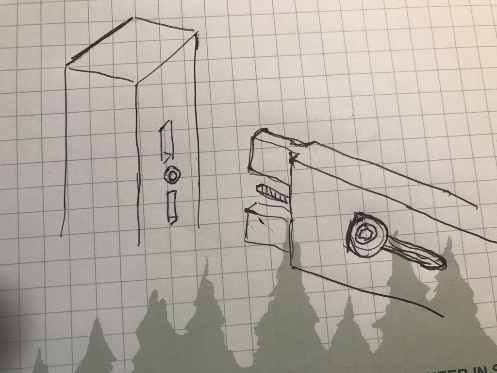

Si tu fais une recherche sur internet il y a toute sorte de quincaillerie pour traverse de lit.
Personnellement je reste traditionnel et utilise un écrou noyé ,soit l écrou est dans la traverse et la tete de la vis est visible sur le montant ou comme sur mon croquis , l écrou est dans le montant entre 2 tenons et la vis est incrusté a l intérieur de la traverse.

Merci normandie !c'est ce qui me semblait mais comme c'est ce qu'utilise aussi le suédois, je me suis demandais si il n'existait pas mieux. Effectivement en cherchant sur internet je tombais souvent sur des systèmes similaires...
