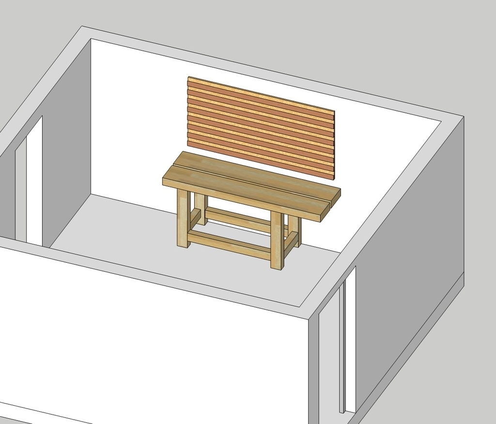

J'ai déjà construit un établi avec un panneau pour fixer les outils. J'ai déjà installer les prises électrique autour. Je ne vais donc pas le déplacer (sauf si super idée)

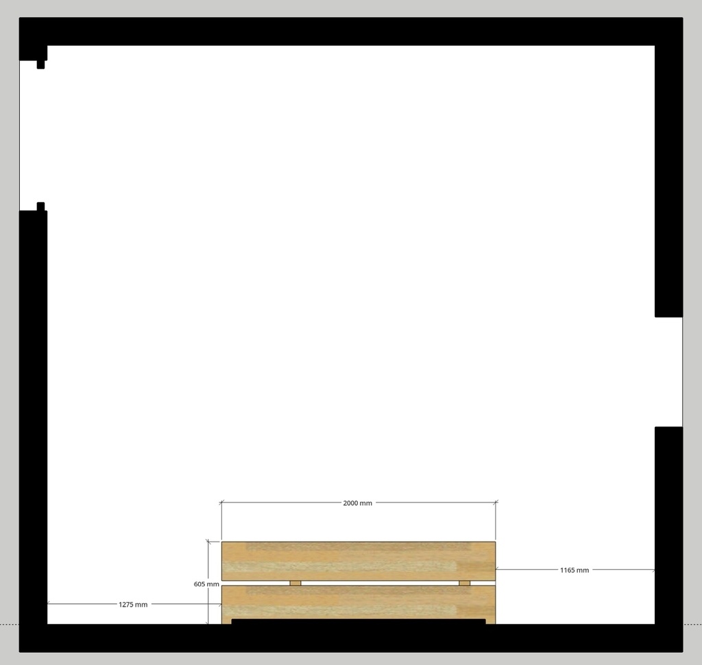

J'ai pensé faire une table sur roue d'environ 2000*1200 pour y faire les assemblages et pourquoi pas y mettre la défonceuse.

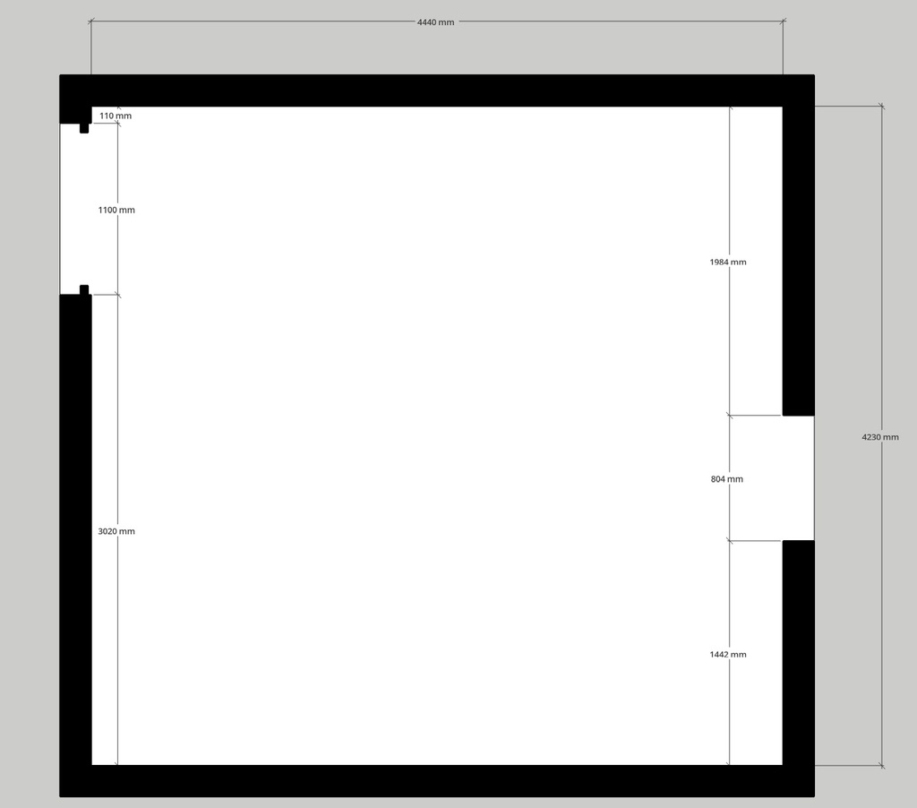

En ouvrant la porte sur la gauche j'ai un peu plus de 1M à l’extérieur. La porte sur la droite donne sur une autre pièce avec 6 M de long.

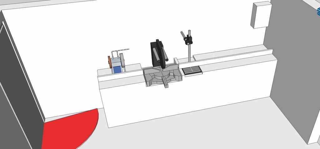

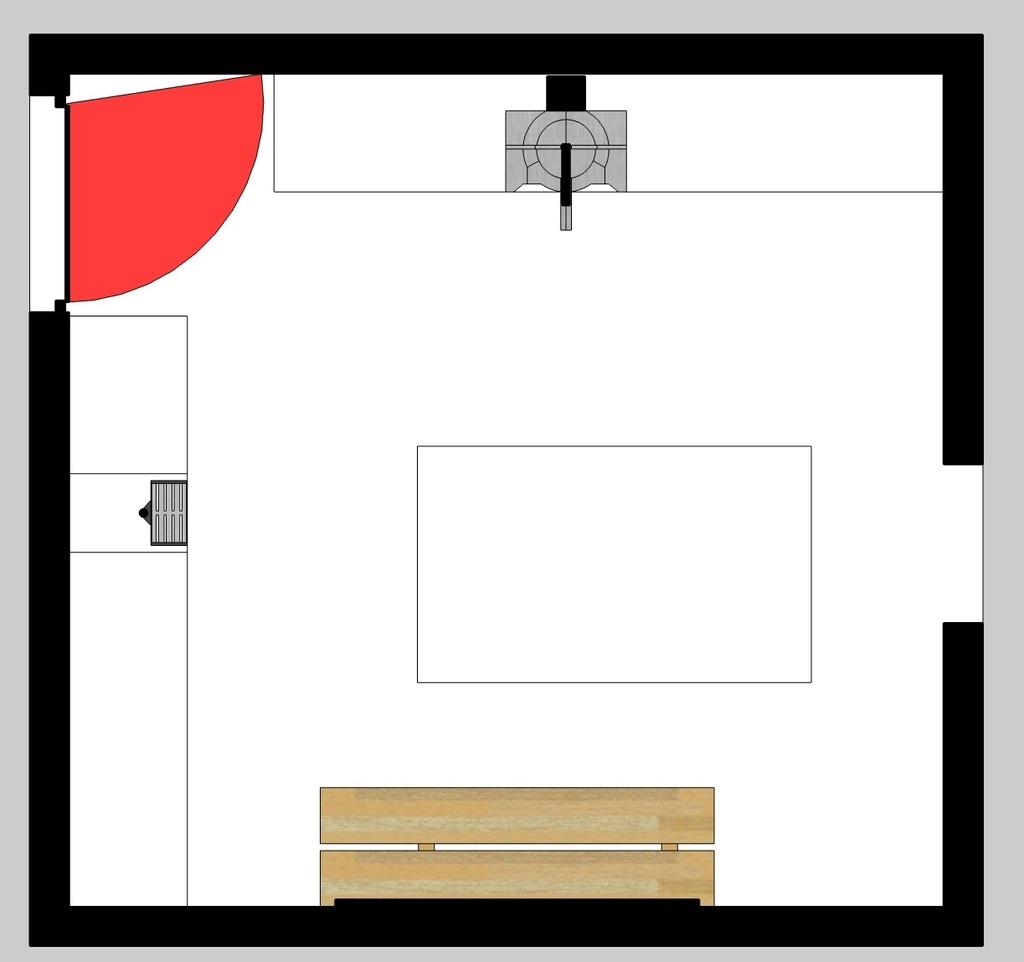

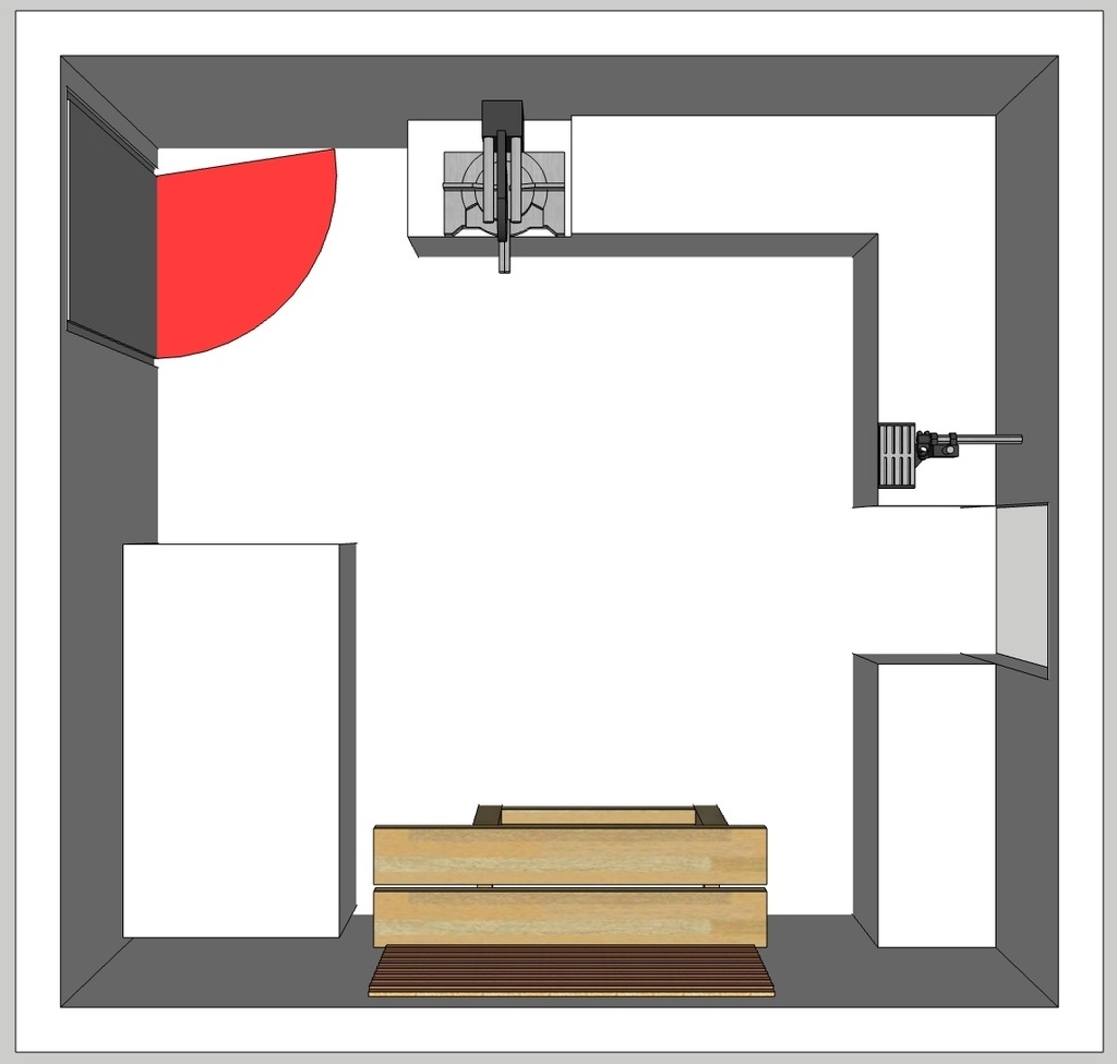

Sur l'idée 1 je trouve que ça bloque beaucoup le passage de la porte.
l'idée 2 me permet de ranger la table contre un mur.

La pièce est au sous sol sans fenêtre. Seul la porte en haut a gauche sur le plan donne accès a l’extérieur sur un escalier. Donc presque aucune lumière du jour.

Je ne mettrais pas de scie a onglets dans ton atelier. Cela prend plein place et si j'ai bien compris le debit sera fait en dehors de l'atelier. Previlegie une petite scie sous table.
Concernant l'établi, je le décollerai du mur pour pouvoir tourner autour. Sinon, c'est le bordel assuré dessus. Du coup pas besoin de table de montage.

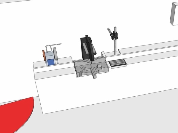

NuageViking
Vous pensez quoi de ça ?
Il faut juste retirer le guide sur la gauche de la scie a onglet pour tirer le Tormek sur l'avant du plan de travail.
j'ai 2M20 a droite de la scie et +3m50 a gauche avec la porte ouverte. J'ai juste a faire un meuble sur roue pour la mortaiseuse.
Il faut ajouter une couverture pratique sur ton tormek pour éviter qu'il ne soit recouvert de poussière, et essayer de passer ton entrée avec les bras chargés en mettant en place une maquette pour voir si ce meule ne va pas finir par être ton pire cauchemar en terme de circulation.
Pas vraiment d'avis entre les deux versions proposées, mais un principe de base, surtout dans un local de faibles dimensions : il faut que la scie à onglets et la perceuse puissent être déplacées, mobiles, et peut-être rangées de côté, pour être le plus "souple" possible. Suivant les longueurs que tu auras à y travailler, ou alors, en cas de besoin de plus de place.
Pour la version 1, tu peux très bien prévoir des plans de travail plus courts, ou alors, des pans coupés ou arrondis, dans les angles. Ça dégagerai le passage, et dans un local au dimensions réduites, tu vérifieras vite que ça évite de s'y cogner.
