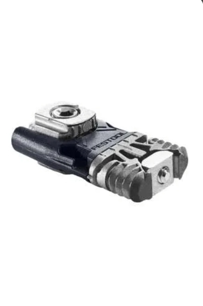

Ma question est simple : est-ce que certains d'entre vous utilisent les connecteurs domino de Festool et qu'en pensez-vous ?

Baudet
J'ai vu leur demo.
Le vendeur expliquait que c'était pensé pour quelqu'un qui a déjà la domino et qui ne fait pas énormément de truc demontables.
Car il faut un autre gabarit pour venir bloquer le stuut.
En demo j'ai trouvé ça génial.
Mais ça pique, moins qu'acheter la clamex, mais ça pique

Pourquoi pas énormément de trucs démontables ? Mais oui ça je sais qu'il faut la domino et qu'il faut rajouter le gabarit. Merci Baudet !
Baudet
Parce que ça revient cher par rapport a la concurrence.
Il reconnaissait que faire l'achat de la domino, du gabarit, juste pour utiliser ce système ne se justifiait économiquement pas.
Mais que pour quelqu'un qui a la domino et doit faire un ouvrage démontable ça pouvait le faire .

BaptisteC
C'est tout à fait ça. J'avais déjà une domino et je fais de temps en temps des trucs démontables. Ça évite d'investir dans une autre machine mais cela reste assez cher à l'usage. Sur une grande largeur (caisson) je mets en général un domino normal à côté du démontable pour renforcer la résistance.
OlivieRable
J'ai la Domino 700, je les ai utilisé pour fabriquer les lits de mes 2 enfants pour les rendre démontable. Il faut 30 mm mini d'épaisseur mini, et ça s'associe avec des domino classique pour qu'il y ait plusieurs point d'ancrage. Je trouve ça super et très solide, mais à réserver pour des gros meubles vu l'épaisseur nécessaire.
Benoitg
OlivierBergbieten Merci de ton retour ! Mais maintenant il en existe pour les panneaux à partir de 18mm avec la DF 500 !
normandie
Je les ai utilisé une fois pour une bibliothèque ,ça marche bien mais ce n est pas super puissant. Je veux dire ils vont tenir un meuble ensemble solidement par contre je ne les utiliserais pas dans un scenario ou c est le connecteur qui est chargé de faire joindre l assemblage.

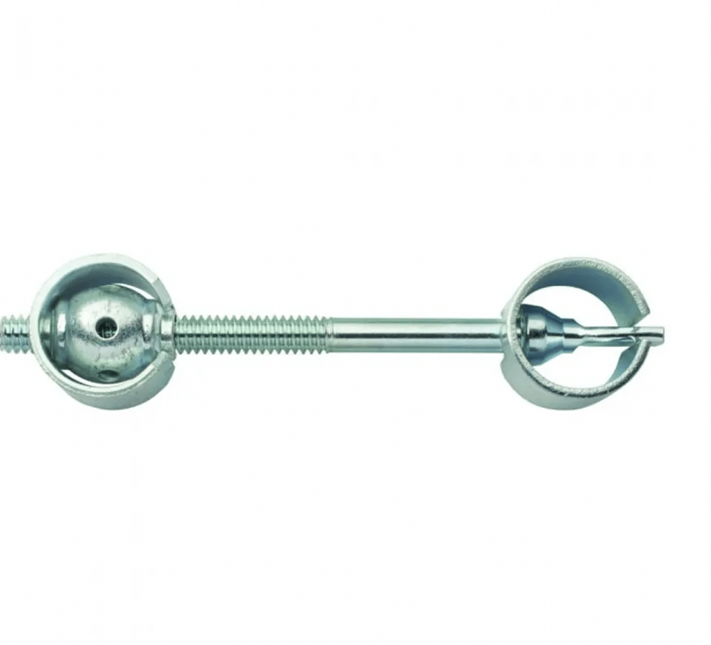

normandie
Je n ai jamais utilisé les Clamex , je ne sais pas a quel usage Benoitg veut les utiliser , par exemple pour des coupes de plans de travail j utilise des "dog bone"(voir photo)

Ollaren
Oui, les gros (de 14mm) et les petits (les 8mm) sur la grosse domino.
Les gros ne nécessitent pas d'autres outils que la domino, mais les petits eux, ont besoin du gabarit festool avec la mèche, ou de le fabriquer.
Les capuchons pour masquer le trou de serrage sont vendus aussi par la marque.
C'est pas bien compliqué à mettre en œuvre, réservé à du panneau d'au moins 19mm pour les plus petits.
J'ai pas grand chose à dire de plus à leur sujet, parce que je les utilise pas souvent si ce n'est qu'ils sont vraiment solides (mais employé jusqu'ici uniquement sur du massif).
Benoitg
Top merci Ollaren ! C'est surtout la solidité qui m'inquiétait !
