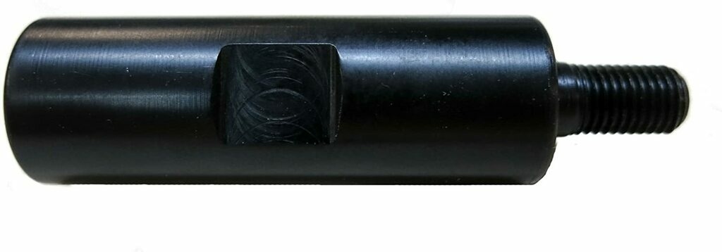

salut moi j ai la 700 .je peux faire tous les domino avec . je me suis faire un adaptateur pour mettre les petites fraises . tu regardes sur le bon-coin . il y en a 40 € .

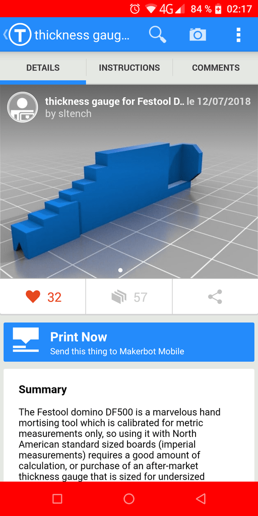

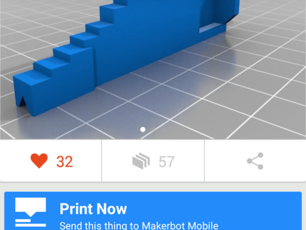

Salut j'ai acheté la 500 . J'en suis très content. Je suis en train de m'imprimer la cale qui permet d'ajuster par rapport aux épaisseur de panneaux. Et ainsi avoir toutes les épaisseur.
