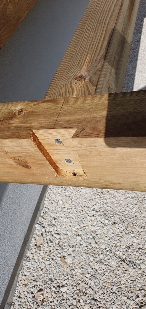

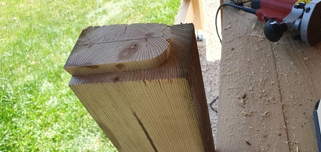

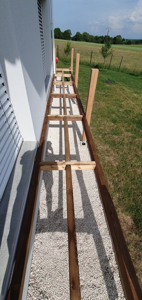

Je suis en train de refaire un balcon et je suis étonné de la manière dont ont été joints les chevrons
La méthode fixe clairement les chevrons mais vu le positionnement la résistance mécanique fait le job seul et en cas de pourrissement voir même sur la performance de la peinture pour éviter le pourrissement je suis sceptique …
Quelle serait la meilleure solution d’après vous ?

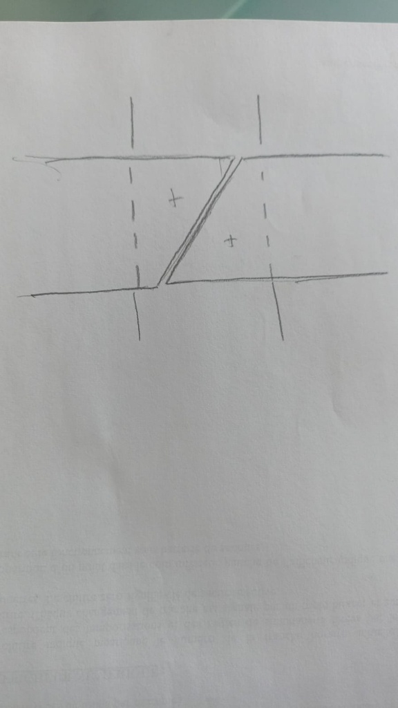

DavidL63
Comme ça par ex vu de dessus?

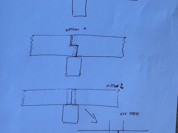

Alors ce n’est absolument pas MA technique mais celle qui était employée et 2 options qu’un Charoentier m’a proposé!
La photo du haut (avant) c’est comme c’était en place
Le pb comme parallèlement évoqué si le bOut du dessous pourrit le bout du dessu ne repose plus sur rien
La Photo du milieu option 1 c’est le même système sauf que les 2 chevrons reposent sur la poutre du dessous et le croisement est que de moitié pour garder l’intérêt du chevauchement
La photo du bas c’est simplement bord à bord avec des vis pour fixer dans la poutre sud dessous pas de pb de chevauchement peinture intact pas de point qui reste humide ….
J’attend vos retours
la technique employé n est pas bonne car il faut nécessairement éviter que l'eau stationne a la jonction des chevons pour éviter le pourrissement et isoler l appui du chevron
il faut déjà éliminer la cause du pourrissement possible pour éviter que le bois pourrisse
si vous faites la réparation avec une coupe en sifflet, ou mi bois , a cul nu
vous n avez rien améliorée et l'eau restera toujours entre le chevron et le support

je ferai une coupe en sifflet collé vissé sur 20 cm je pense que l on dit un scarf chez les charpentiers de navire

Est-il possible d’avoir un petit schéma de votre proposition de coupe en sifflet ? Je me pose toujours la question de l’intérêt du sifflet.
