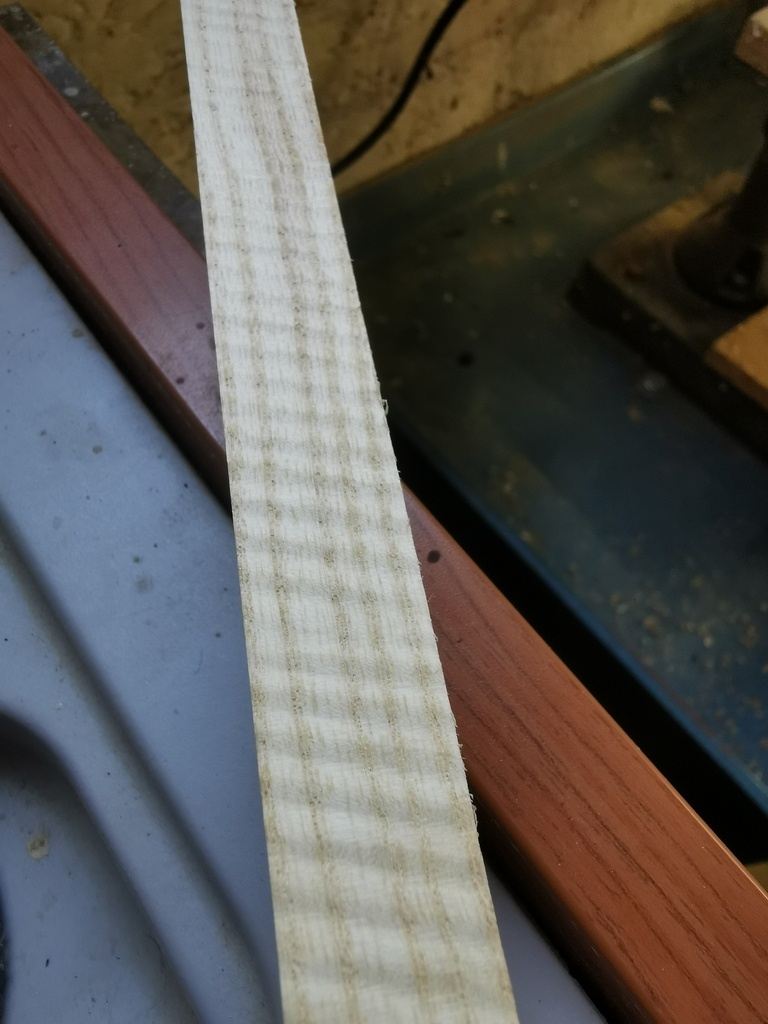

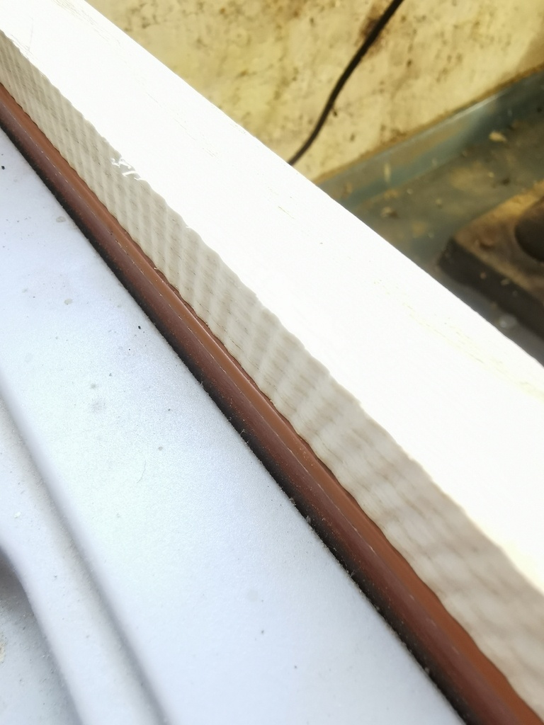

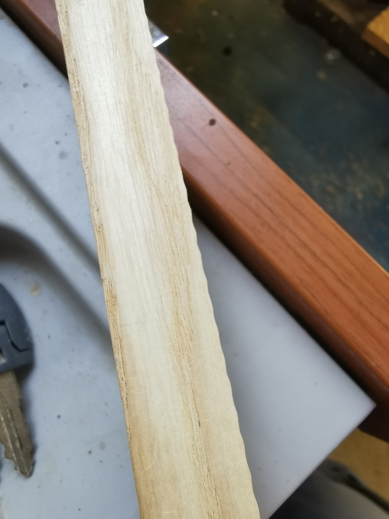

Salut à tous,
J'ai une petite scie à ruban que j'utilise occasionnellement car elle me pose un problème que je trouve assez désagréable : le bois est ondulé sur la passe de coupe.
J'ai mis quelques photos d'un morceau de frêne de 18mm.
J'aurais préféré du frêne ondé que du frêne ondulé ;-).
J'ai changé de lame, pensant que ça pouvait résoudre le problème : que nenni.Lame usée ou lame neuve, même résultat.
J'ai essayé en tendant plus la lame : pas de changement.
J'ai essayé en faisant des passes lentes, ou rapides : pas de changement.
Est ce que vous auriez une idée de l'origine de ces ondulations ?

jvincent
Asator merci pour les avis. Au final c'était la voie qui était top ouverte.
J'ai légèrement 'fermé' chaque dent et c'est bien mieux.

jvincent
normandie j'ai testé avec plusieurs tensions, faibles (voire détendue ...), moyenne et forte (limite trop haute) et dans les trois cas l'ondulation est là.

jvincent
Merci etiennedesthuilliers.
J'ai une lame toute neuve.
J'ai essayé en réglant les guides plus ou moins collés à la lame et ça ne change rien.
Rskss
Bonjour, lorsque cela m'arrive avec ma scie a ruban c'est que la voie de la scie est trop importante par rapport a la dureté du bois ou pour un bois plus sec. Essayez avec une lame qui a subit plus d'affûtage (si vous utilisez des lames stellitées) ou réaffutez votre lame et mettez moins de voie avec votre pince a avoyer. Si vous avez un pied a coulisse mesurez l'épaisseur du corps de l'âme et la largeur de la voie. Essayez avec un ratio inférieur à celui mesuré avec votre lame actuelle.
jvincent
Rskss et c'est un bingo ! Il y avait trop de voie en effet. J'ai fermé un peu toutes les dents et maintenant c'est nettement mieux. Merci 👍
