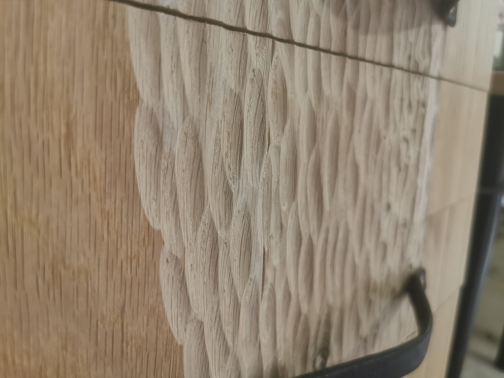

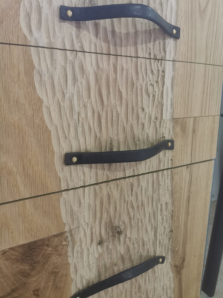

Je m'essaie au style naguri depuis plusieurs jours.
Je le fais à la défonceuse et j'ai quelques résultats sympas.
J'ai pu faire une façade de tiroirs.
Est ce que certain d'entre vous s'y seraient déjà essayé ?
Je n'ai pas trop de visions de ce que donnent l'utilisation de différentes fraises sans devoir acheter toutes les possibilités. Sur cette façade j'ai utilisé une fraise à gorge. J'ai essayé une fraise droite mais je ne trouve ça pas joli.
Sinon je suis preneur de toutes astuces, bonnes idées, plan de gabarits... 😉
Merci.

Pour une raison purement logistique : j'ai une défonceuse, une affleureuse, des fraises mais aucune gouge. J'ai bien des ciseaux de sculpteur mais je ne sais pas (pour le moment) les affûter.
Donc j'ai fait avec ce que j'avais sous la main.
Une sorte de bascule portant l'affleureuse, il y a une photo prise au pied levé.
J'y ai trouvé quelques avantages :
  • la structure de l'outil offre une surface plane permettant de creuser avec la même forme et la même profondeur
  • moins difficile en attaque du bois qu'avec des outils 100% manuels
  • avec peu de modifications je pourrais ajouter des règles et ainsi faire des textures alignées/géométriques et alors choisir entre un style très aligné ou anarchique
Et des inconvénients :
  • plein de poussière et de copeaux, il est difficile d'ajouter une aspiration à l'outil
  • les creux dépendent uniquement de la forme de la fraise
  • le réglage du rayon de la courbe du creux n'est pas simple (mais ça vient de l'outil)

Effectivement, il peut être intéressant d’expérimenter autour de la régularité des motifs…
Mais l’achat de quelques gouges ne représente pas un gros budget, et la mise en œuvre est beauuuuuucoup plus simple… 😉
