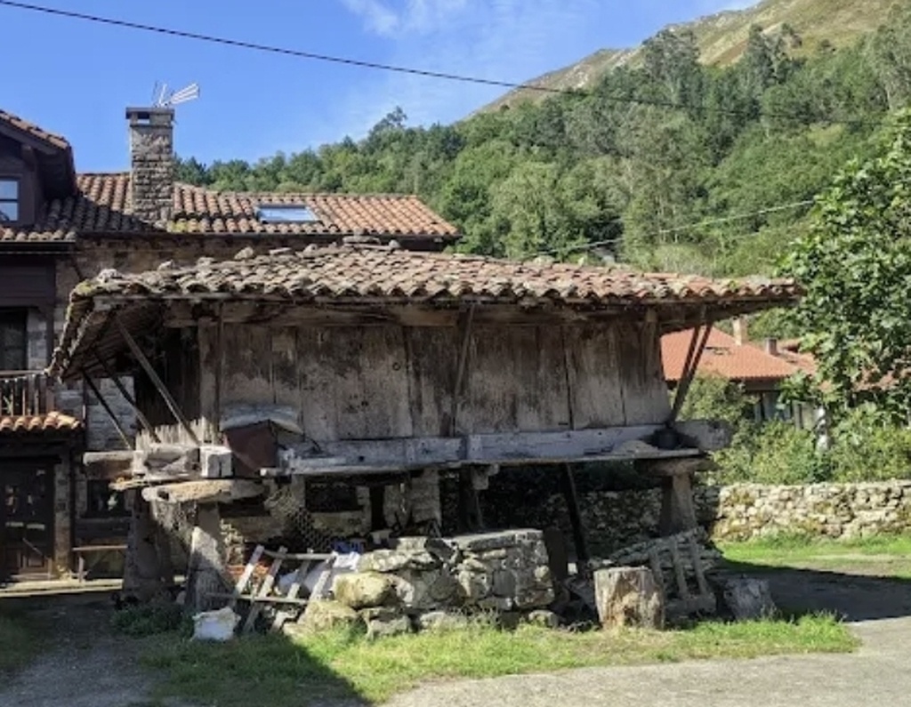

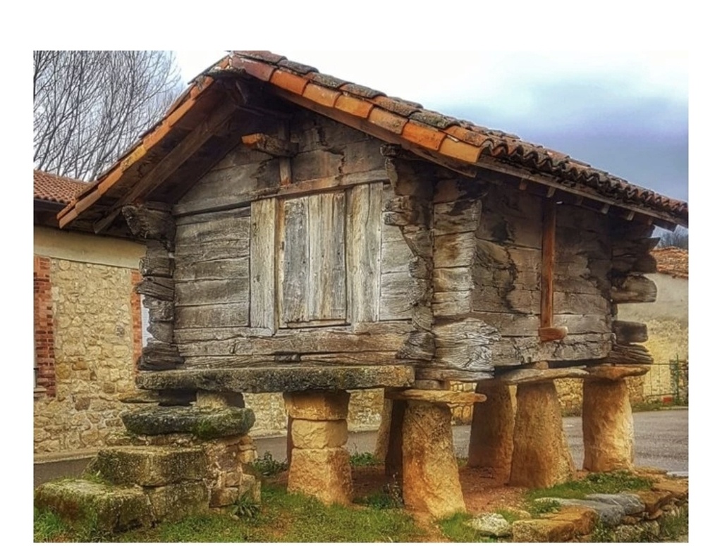

Non,Espinareu, Piloña, 400m d'altitude, dans une vallée qui culmine a un peu plus de 1000 je crois.
Plutôt un fond de vallée qu'un refuge d'altitude.
Pas très loin de l'atlantique.
C'est justement a cause de l'humidité que ce grenier est perché sur ces "pegollos" .
Un horreo.
