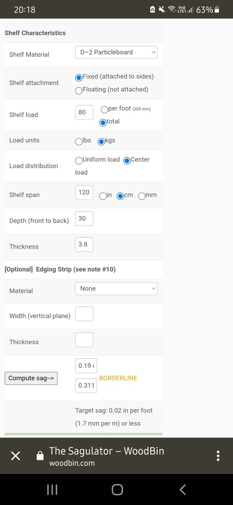

  • Ou utiliser un sagulator (sag calculator, calculateur de panse de vache) :
    woodbin.com/calcs/sagulator/
artiste : Kamwei Fong
Ce sagulator me dis que ton étagère supportera une personne de 80kg au centre avec 2mm de flexion :
