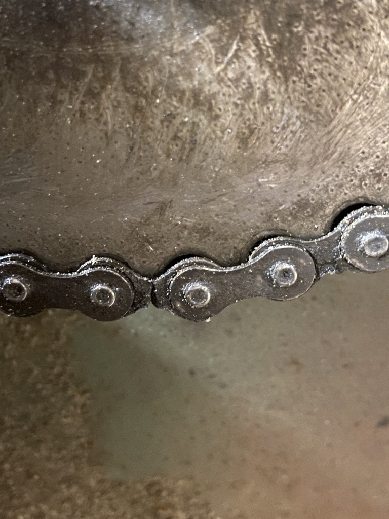

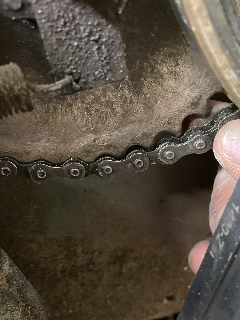

J’ai acheté il y a 1 an sur le bon coin une dego rabot Robland xsd 310 de 198… (il n’y a pas la date)
Cette dernière déraille tout le temps quand je lance la raboteuse, ça arrive bien évidement en plein milieu d’un gros chantier.
J’ai remarqué qu’un maillon de la chaîne était cassé à un endroit mais pas totalement (peut être ça).Je trouve aussi que la chaîne est très détendu (pas de tendeur de chaîne). Peut être le pignon usé ?
Quelqu’un aurait il le manuel d’utilisation avec les références de la chaîne pour aller en racheter une (bien évidement pas d’attache rapide pour l’enlever) et du pignon car il doit être bien usé aussi
Et tout autre réponse serait la bien venue pour expliquer le problème

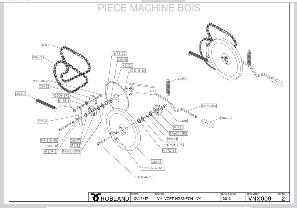

Bonjour, j'ai une robland nxsd 410 en panne de raboteuse (j'attends la fin des vacances pour avoir un réparateur). Voici le schéma de la machine qui peut-être correspond avec la votre.Bon courage

Je pense que mon pb est plus grave car hier j’ai desserré et resserré la vis du pignon et bizarrement…. Tout fonctionne mais jusqu’à quand…. Peut être une bague de frottement usée avec le temps …

Désolé mais je n'ai pas d'autre renseignement. Peut-être en téléphonant directement à Robland ? En ce qui me concerne, la panne vient du disque d'entrainement du rouleau (pièce X0408 sur le schéma) qui vrille et vient frotter contre l'arbre principal en position rabotage.

Bonjour, je reviens sur cette question : le plan des pièces détachées que j'ai envoyé il y a une semaine provient du site suivant, lequel vend les pièces détachées référencées sur le schéma.
piecemachinebo...ne-bois-2021-63

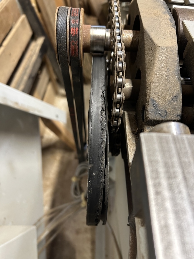

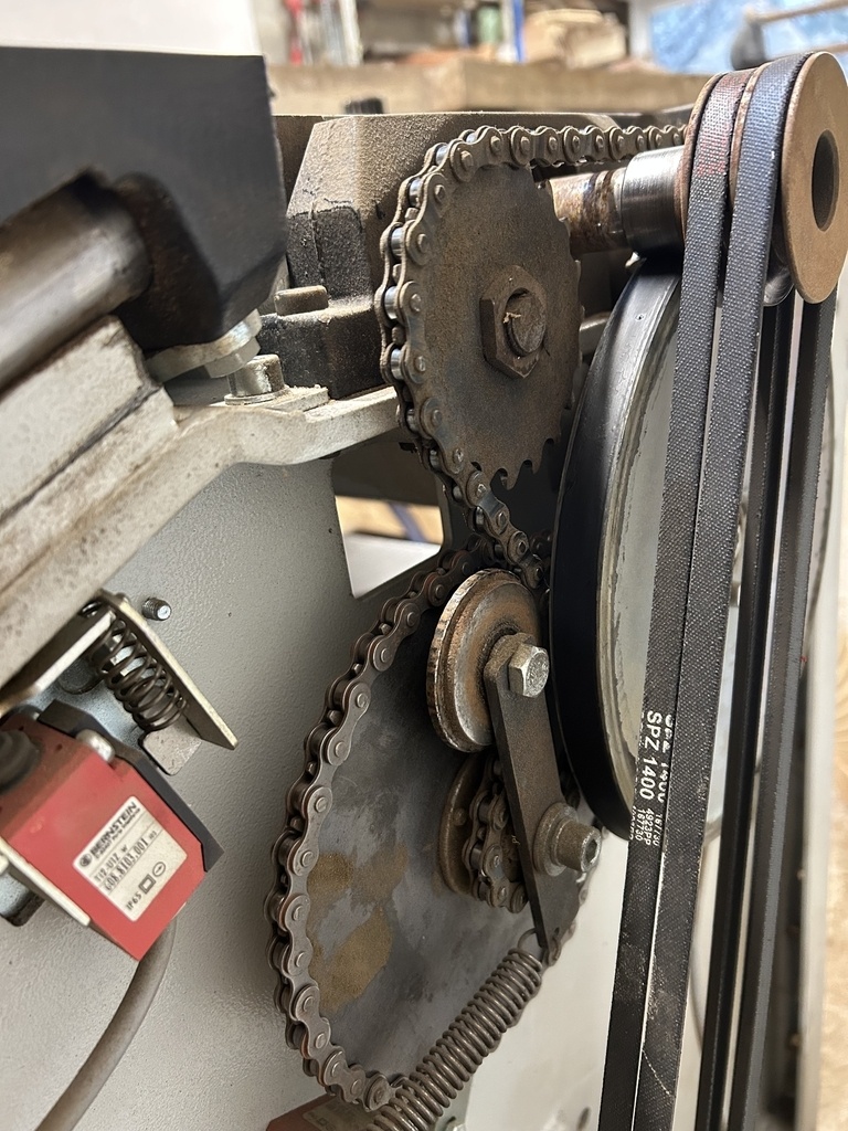

J’ai démonté pour la première fois ma nxsd 410 pour regarder l’état des courroies. Et j’ai trouvé la roue de raboteuse (la fameuse X0408) dans un sale état même si ça marche toujours. Par contre je trouve que l’une des deux chaînes (celle du bas sur la photo) n’est pas tendue, est ce normal selon vous ? Faut il les graisser ?
Merci de votre aide !

Pour la chaîne, c’est normal donc pas de soucis, par contre pour la pièce X408, il faut faire attention car c’est vrai qu’elle est bien attaquée. Ça serait dommage qu’elle pete pendant une session rabotage.
Allez sur le site qui m’a transmis précédemment
J’y ai trouvé toutes les pieces qui m’ont permis de réparer ma machine.
Il faut aussi graisser les chaînes avec du wd40 ou de la graisse spécialisée
