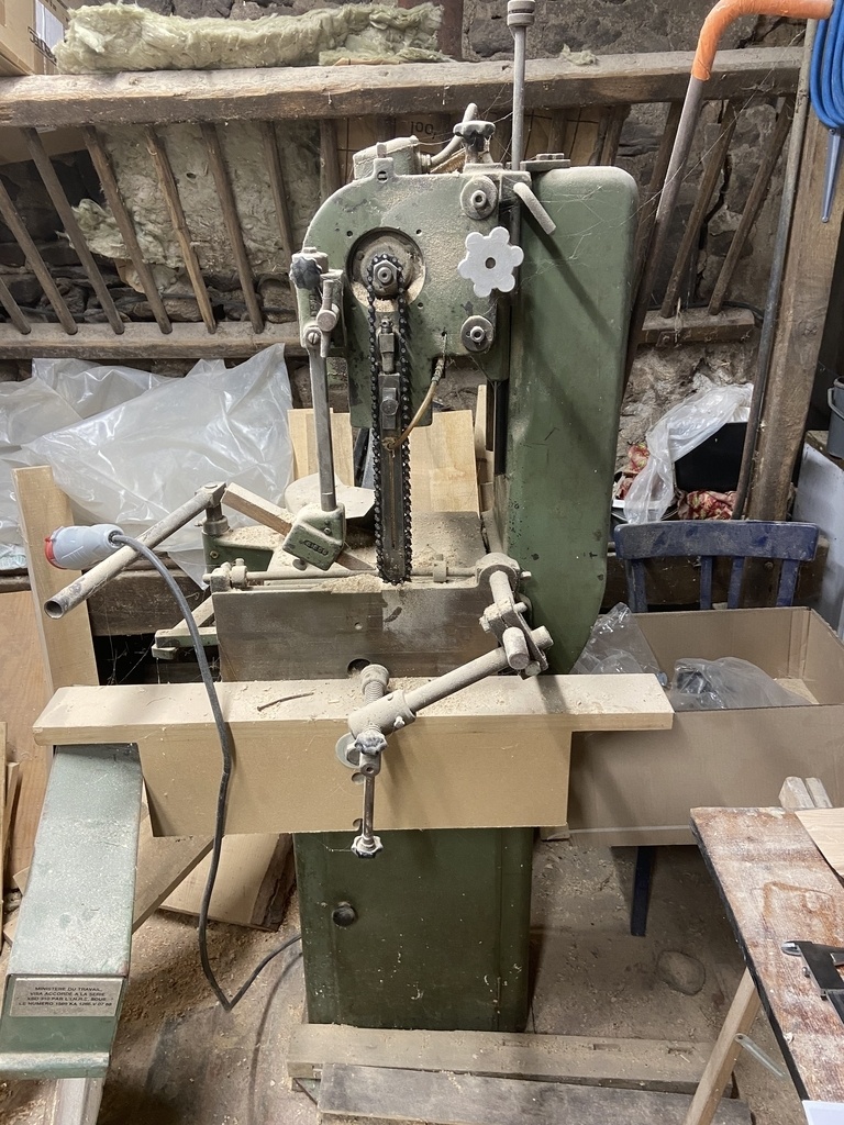

J’ai acquis il y a quelques mois une vieille mortaiseuse a chaîne Guillet qui peut faire des mortaises de 50x13 environ.
Bien évidement c’est trop gros pour les petites mortaises
J’ai regardé sur internet pour racheter un guide et une chaîne pour faire des mortaises de 8.
J’ai donc plusieurs questions :
  • est ce que les guides sont universels et vont ils sur toutes les machines quelque soit la marque ?
  • quel est la différence entre une pas À et une pas B
  • faut il que je rachète une chaîne ou un guide ou les 2?
Merci pour votre aide

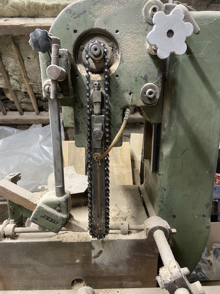

bonjour j aime bien les amateurs qui posent des questions ou il est impossible de répondre car ils ne donnent pas tous les éléments de leur recherche
votre guide chaine a une rainure derrière, quelle est la mesure de la rainure car tous les guides chaine ne se monte pas forcement sur les guillets
pour les chaines il y a la série a, b, c, suivant la grosseur des maillons
et des guides chaine qui peuvent accepté plusieurs tailles
il faut définir
la profondeur de la mortaise , sa largeur, son épaisseur
sans ces renseignements comment vous conseiller
il y a le guide chaine le pignon a choisir et il y a un nombre de dents différents
Étienne desthuilliers maitre menuisier qui travaille sur une mortaiseuse guillet de 1928
Pour le pas c'est le pignon d'entraînement qui doit être apairé.
Normalement le guide va pour plusieurs épaisseurs de chaîne évidemment pas pour une moins épaisse que le corps.

Donc vaut mieux que je rachète un ensemble chaîne, guide et pignon pour être sûr que tout va bien ensemble
je vous ai demandé la largeur de la rainure arrière
car acheter un ensemble qui ce monte pas c est un problème
