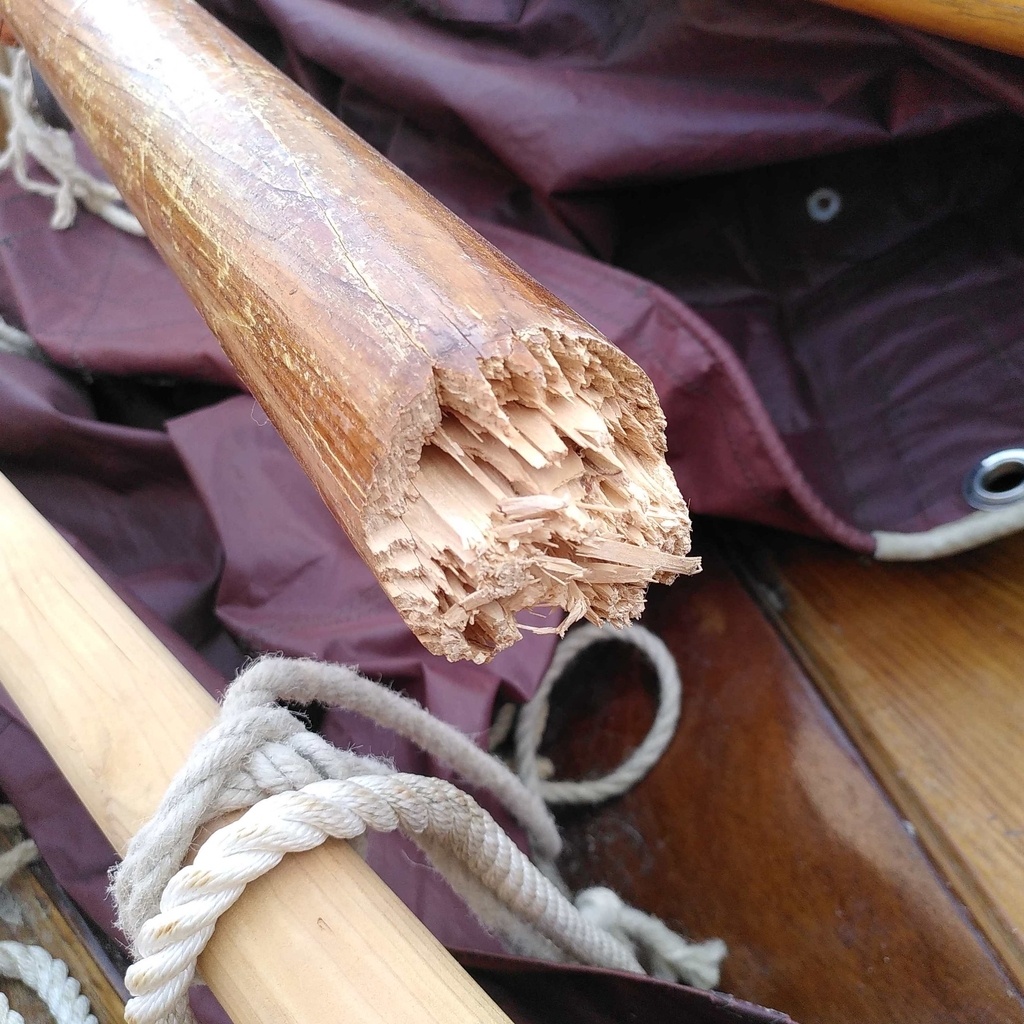

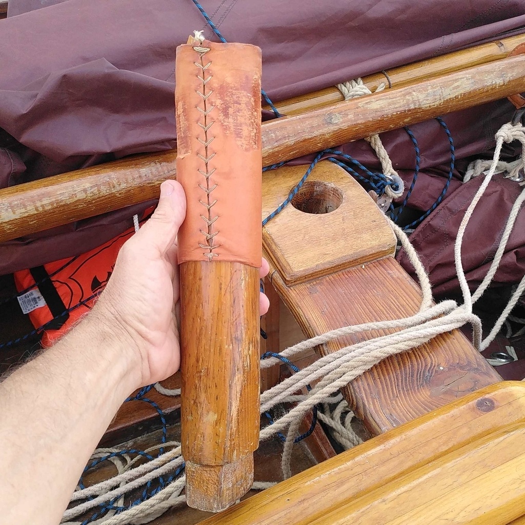

le mât de ma yole de Ness s'est brisé net au ras de l'emplanture, lors d'une sortie en mer, dans des conditions pourtant raisonnables... (Force 4, clapot modéré...)
J'ai pu rentrer à bon port sous gréement de fortune, jusque là tout va bien...
Le mât est d'origine, issu du kit de construction en 1999, par une classe d'un collège de l'Essonne.

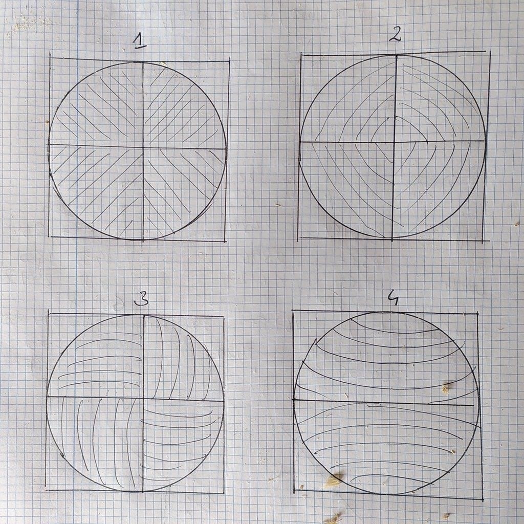

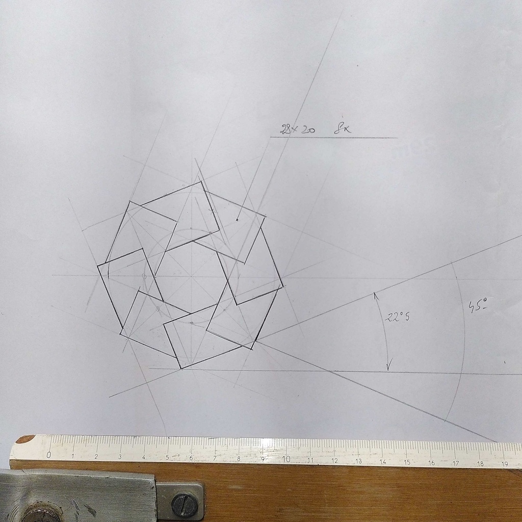

J'envisage des collages (west system époxy), et vous interroge quand au sens des accroissements, pour une résistance optimale.

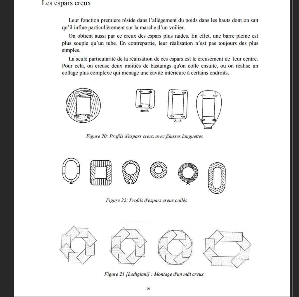

Petit détail, le frêne étant plus dense que le douglas, que diriez-vous d'un mât creux ? Toupillages arrêtés pour le pied, la tête et les perçages de passage des poulies de drisses, diamètre du creux ?
Précisions utiles, le mât est non haubané, pour être installé et enlevé en quelques secondes. Il ne travaille donc pas en compression, mais davantage en flexion.
Voici les propositions d'orientation, merci pour vos réponses, suggestions et commentaires.

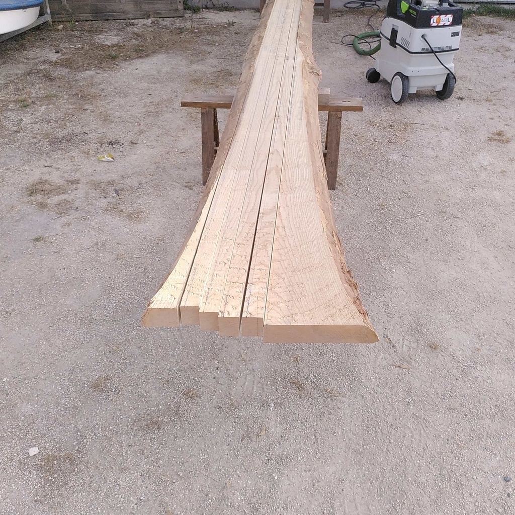

comme vous le savez certainement le frêne ne réagit pas comme les autres bois

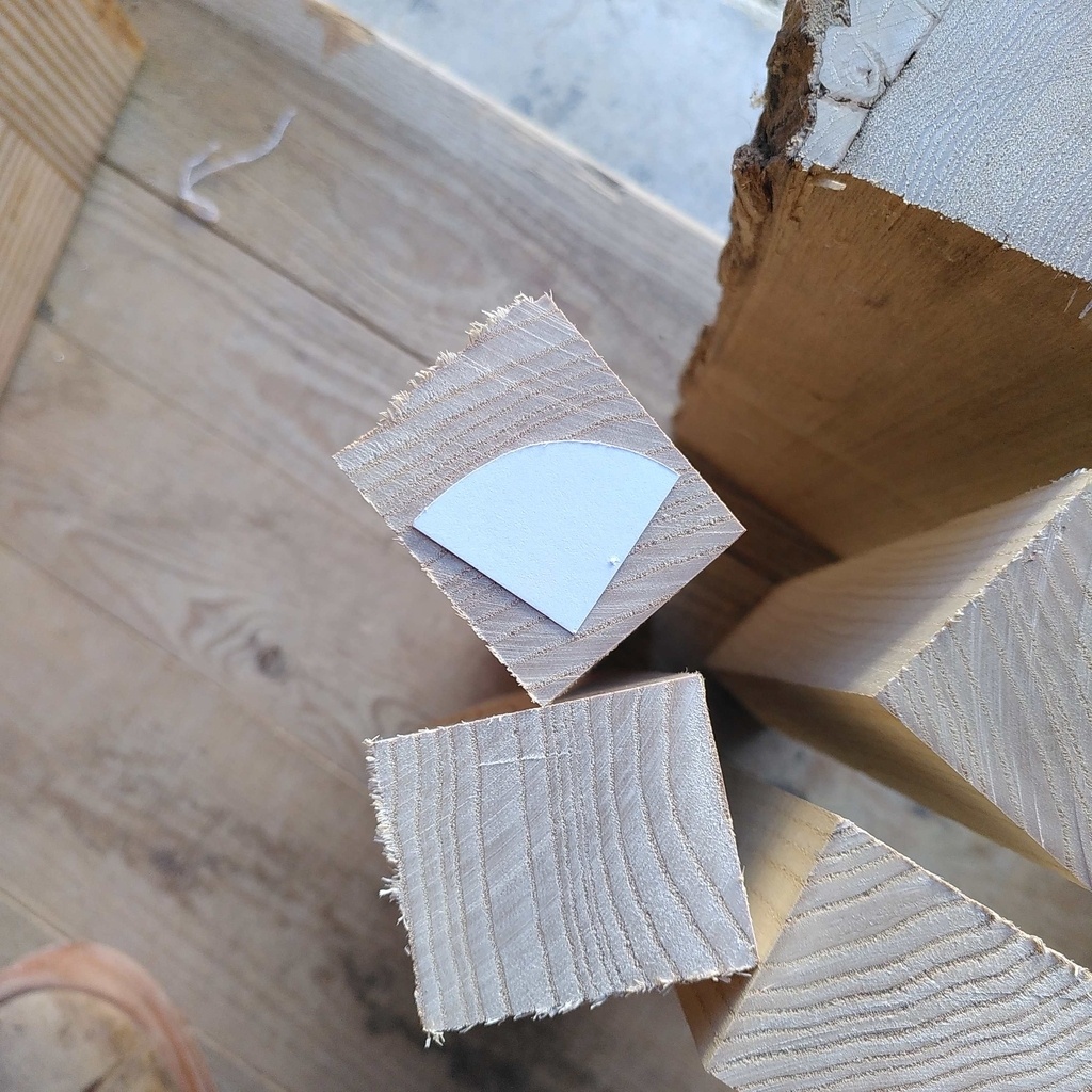

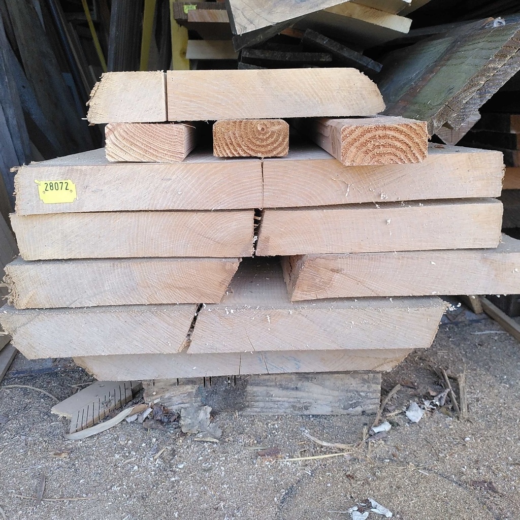

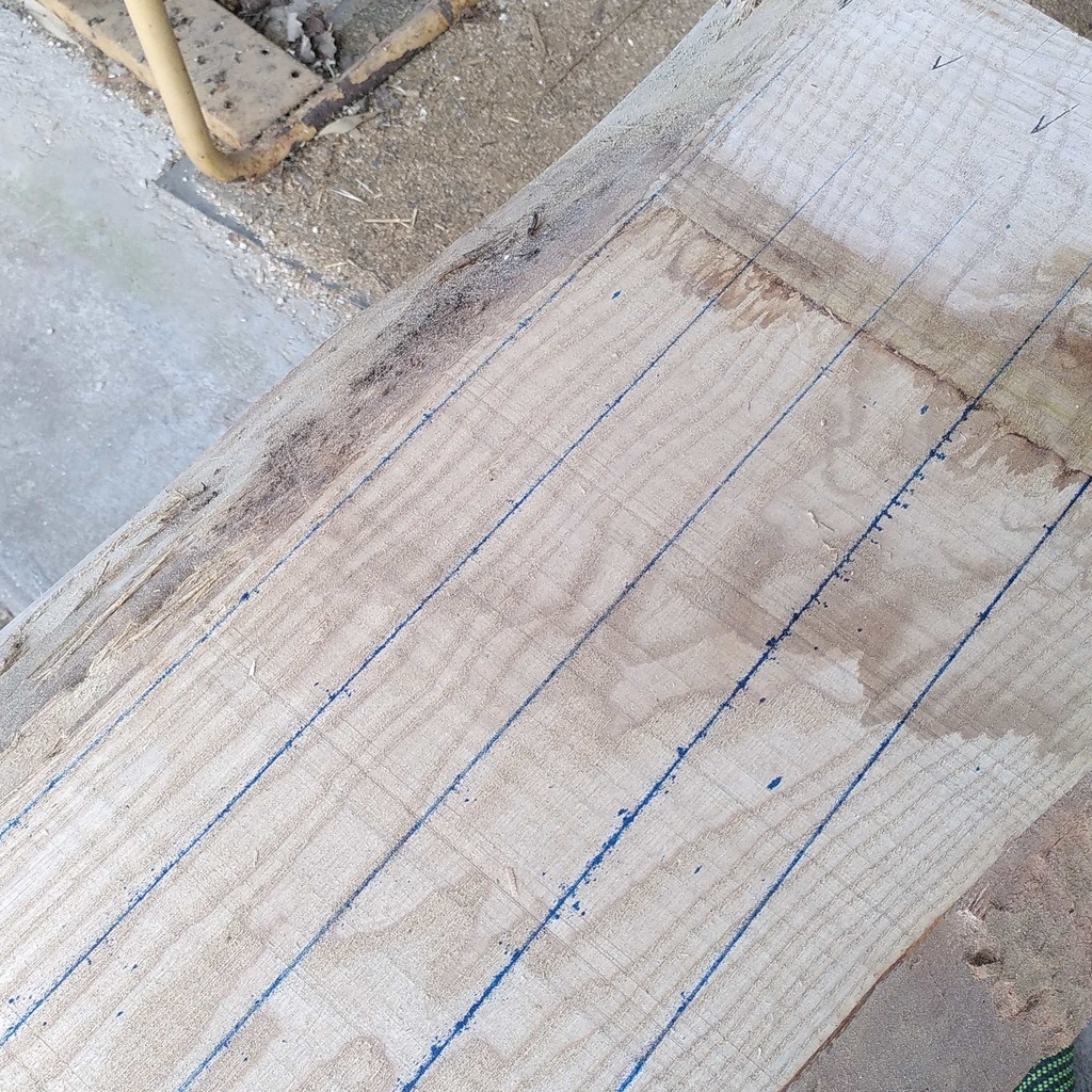

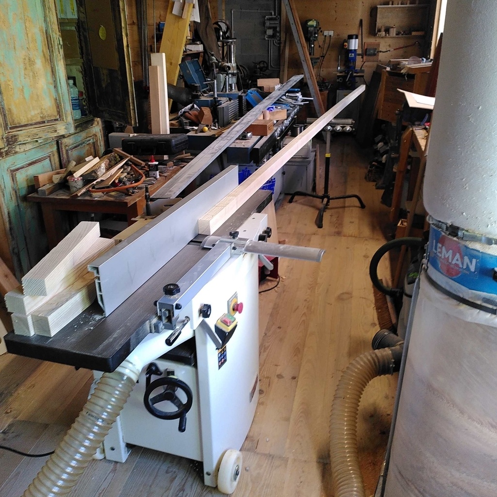

il me serait agréable d avoir une photo précise de, votre plateau sur la longueur des deux faces du plateau et sur les abouts pour voir les cernes et leurs accroissements
le frêne est utilisé en aéronautique , avion avec structure en bois et il doit avoir certaines caractéristiques pour être classé et certifié
le fait de faire un collage est une bonne idée , mais il fait que le frêne si prête
je ne sait pas si beaucoup sur ce site on fait des pièces pour l' aviation
me donner en outre le diamètre du mat

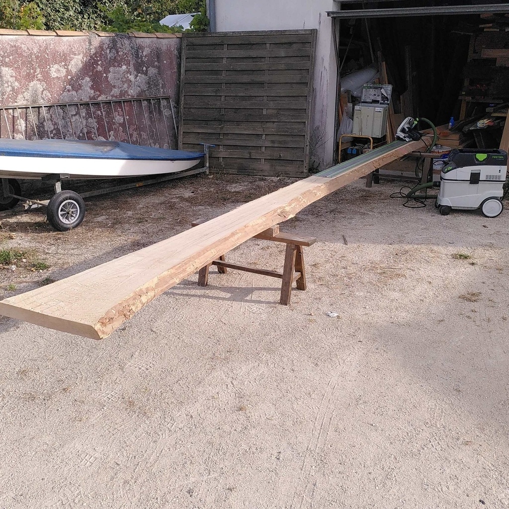

Ci joint les photos prises hier soir en cours de débit, j'espère qu'elles satisferont ta curiosité, à défaut de satisfaire le contrôle technique aéronautique.

Première notion, un bois de brin est plus performant qu'un bois de sciage.
Bois de brin
Que faire quand on n'en dispose pas, on l'imite, autant que faire se peut :
1/ le bois dont je dispose n'est pas le meilleur (2 à 6 mm d'accroissement, peut mieux faire, optimum 5 à 6 mm ! ) Je pense que ça devrait remplir son rôle, c'est pas de l'aéronautique non plus.
2/ le débit n'est pas optimum, une reprise au corroyage peut rattraper le coup, rendant le serrage un peu plus compliqué... ( là dessus c'est moi qui dit )
3/ la meilleure solution consiste à imiter la disposition d'un bois de brin, soit le croquis n°2.
Bon, je vous laisse tranquille et m'en vais raboter... À bientôt.

C'est tentant, et le rétreint peut d'envisager dès le débit...
Je vais y réfléchir...
Attention, cela va être 40% plus lourd que le mat en douglas. Cela va avoir un impact sur l'équilibre du bateau.

Oui, d'après calculs, je passe de 7 à 11 kg, j'ai pesé une pièce de frêne, cela me donne une densité de 0.598 (allez, 0.6 et on en parle plus ;-)
C'est pour ça que j'envisage un mât creux, si je gagne 2kg ça serait déjà pas si mal...

Si c'est en 2 pièces, le 4.
En 4 pieces, le 2 mais avec les cernes inversés , le cœur vers l'extérieur.
Chaluthier
Merci Baudet !
ça a du sens, en effet...

stefchrys
le 2 ressemble beaucoup la structure d'un arbre, intuitivement je choisirai celui la
Chaluthier
Merci stefchrys !
C'est vrai que c'est cohérent.
Bon dimanche.
Jean

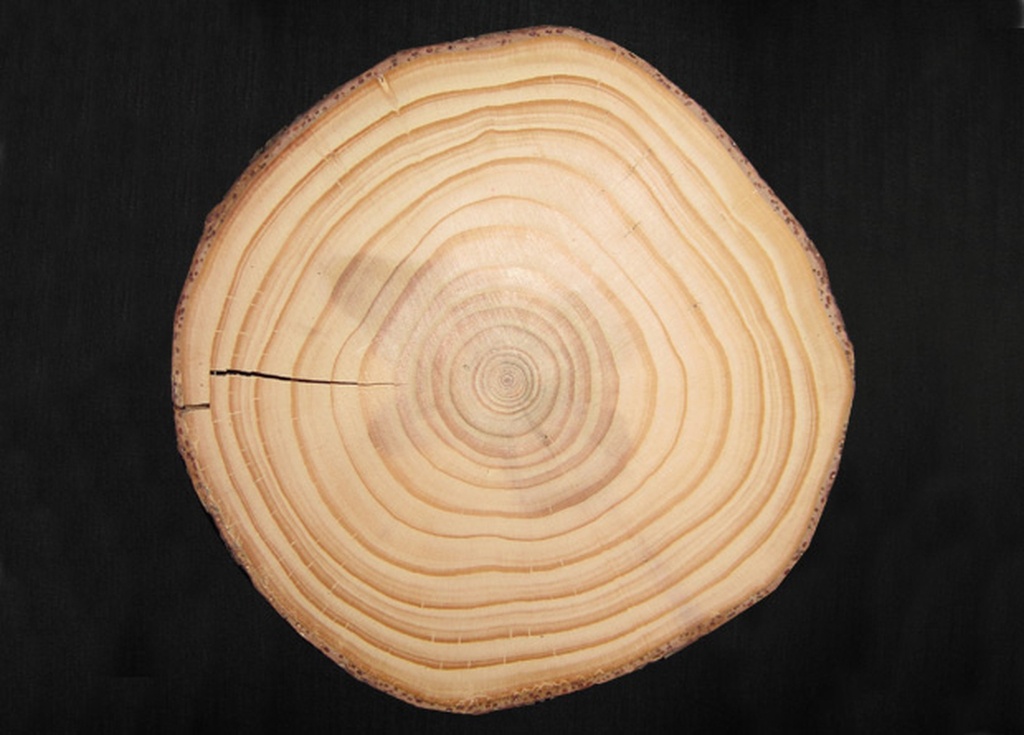

bonjour je ne pende pas que l on puisse imaginer de reconstruire avec vote solution il ni a pas dans une dosse des cernes de cette forme
Sur la photo on voit très clairement une fissure (ce qui est normal...). Donc si tu fais [2] je subodore que tu risques d'avoir une fissure aussi.
Chaluthier
Un arbre est à saturation d'humidité lorsqu'il est sur pied et vivant.
Ce type de fissure se reproduira t'elle si je réassemble du bois séché ?
Chaluthier tu as raison, peut-être pas...
Baudet
Chaluthier c'est pour cela que je crois qu'il faut mettre les cernes dans l'autre sens,pour que ça se ressère au lieu de se séparer.
Mais comme dit etiennedesthuilliers on est dans une dosse delignée, pas dans un tronc coupé en 4 er épuré du cœur, j'avais répondu avant de voir la découpe.
Je dirais [1] mais c'est intuitif...
je pense que l intuition est une bonne chose
mais comment dans une dosse trouver les cerne dans ce sens si le debit a deja été fait
bien amicalement

Bonjour Étienne,
voici quelques photos pour répondre à vos questions...
Tout d'abord les ébauchons (joli terme ma foi, plus élégant que prédébit !)
Les accroissements vont de 2 à 7 mm.
Le quartier de frêne au dessus vient du bois d'Échallens (VD/CH), et les accroissements sont clairement plus serrés, de 1 à 2 mm pour la majorité d'entre eux.
Ensuite, il me reste de quoi débiter une paire d'ébauchons si cela est vraiment nécessaire...
Je peux aussi envisager de jouer au corroyage... La marge est faible, mais j'ai vu pire !
Qu'en penses-tu ?
Bon dimanche.
Jean
