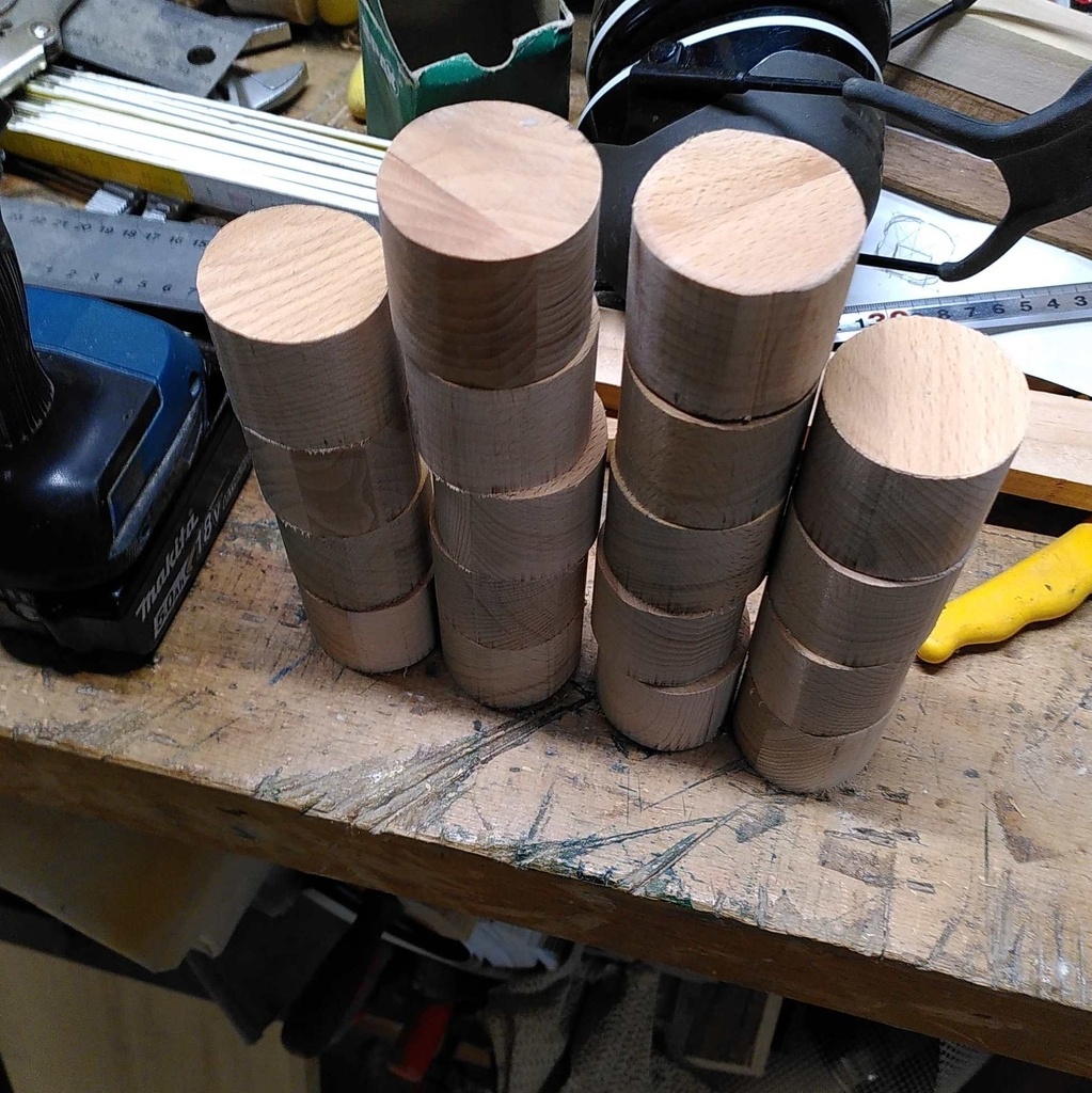

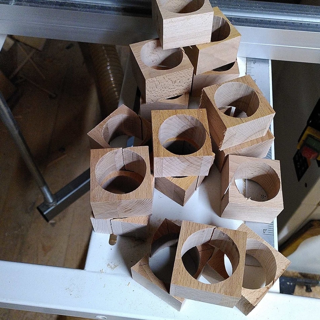

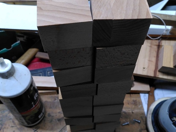

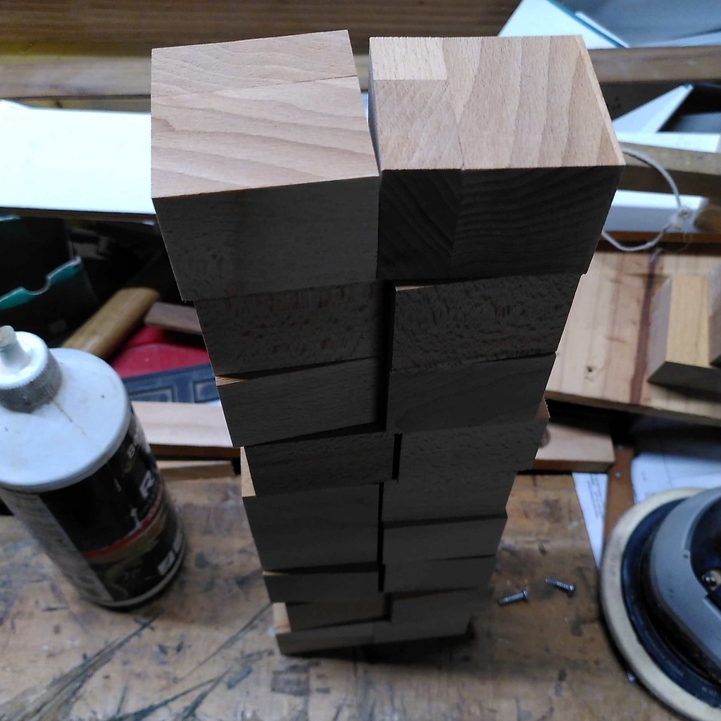

Comment feriez-vous pour transformer ces quasi cubes de hêtre lamellé-collé, 55 x55 x épaisseur 40, en cylindres de 45 mm de diamètre, épaisseur inchangée.
On peut envisager un ou deux trous sur un des côtés.
Je dois en réaliser une vingtaine...
Merci pour vos suggestions.

Bon ben voilà, j'ai oublié de préciser que mes cylindres n'étaient pas destinés à une fusée intergalactique, donc tolérance importante...
Je les ai tracés au compas à pointes sèches, puis chantournés en même pas une demi-heure, et ça fera bien l'affaire : ils sont destinés à l'accrochage des outils de toupie, alésage 50. Des portes-molettes en quelque sorte !

Voilà, le travail est fait, la scie à ruban va bien pour ça, après tracé au compas à pointes sèches.
Pas de ponçage puisque la précision et l'aspect ne l'exigent pas.

si tu peux les percer de part en part, tu en enfiles sur une tige filetée et tu les bloques bien. Attention a pas en prendre trop long pour ne pas avoir de flexibilité.
Ensuite avec un petit montage d'usinage tu les arrondis à la scie circulaire en les faisant tourner autant de fois que nécessaire jusqu'à temps que tu obtienne un cylindre

Tu colles une série de cubes en enfilade, tu mets l’ensemble sur un tour à bois, tu tournes un cylindre de 45mm, que tu tronçonnera en portion de 40mm. Processus à recommencer pour obtenir tes 20 cylindres, en fonction de la largeur maxi du tour à bois.
Tu auras un peu de pertes mais ça sera certainement plus rapide et précis que de les faire un à un.
