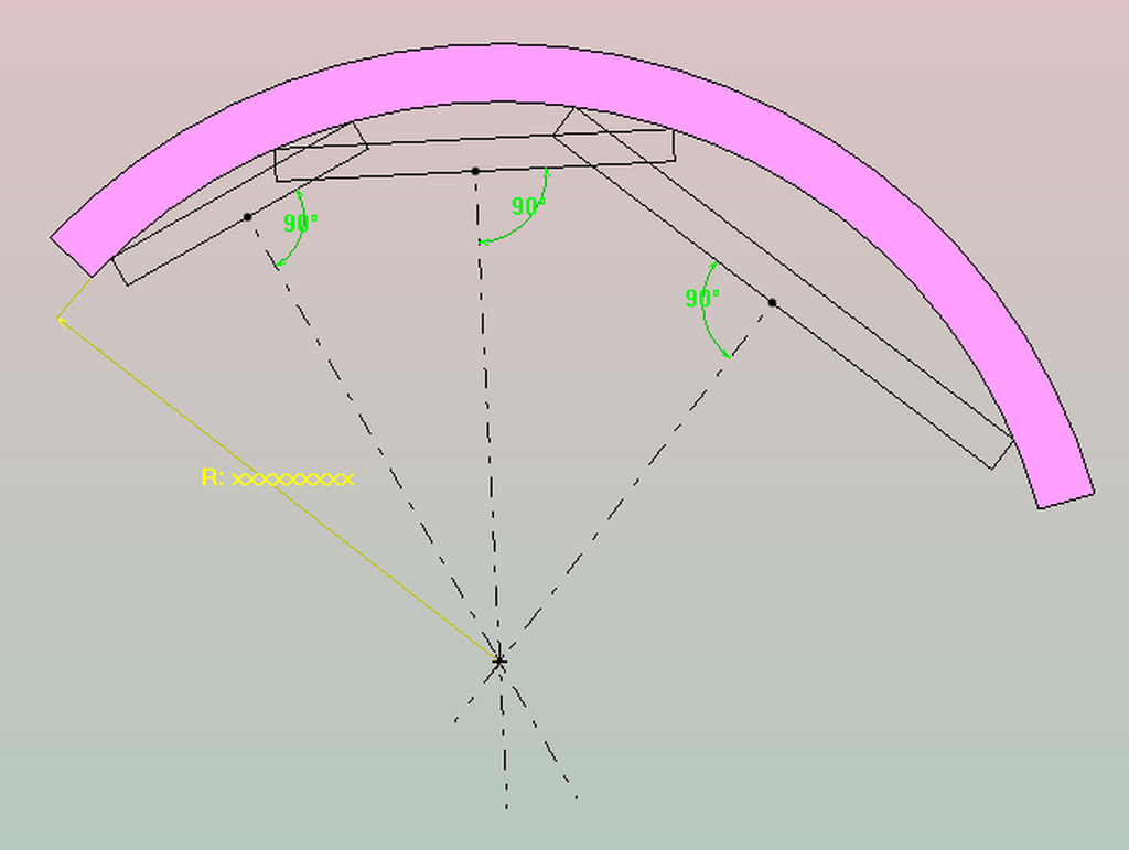

ClaudeRubio

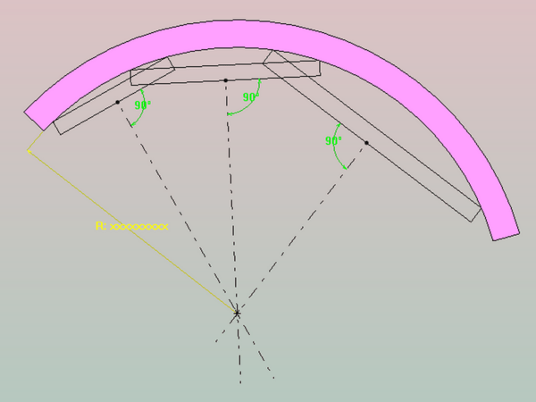

Bonsoir, pour la recherche du point de centre tu peux utiliser cette méthode qui te donnera le centre d'une courbe parfaite. Tu devrais quand même te rapprocher de la vérité puis apporter des ajustements si nécessaire pour réaliser ton projet.
Malijaï
C'est de l'autre côté du mur qu'il cherche le rayon de courbure : mur convexe, pas concave.
ClaudeRubio
Oups! Tant pis, ça peux servir pour les faces concaves!😉

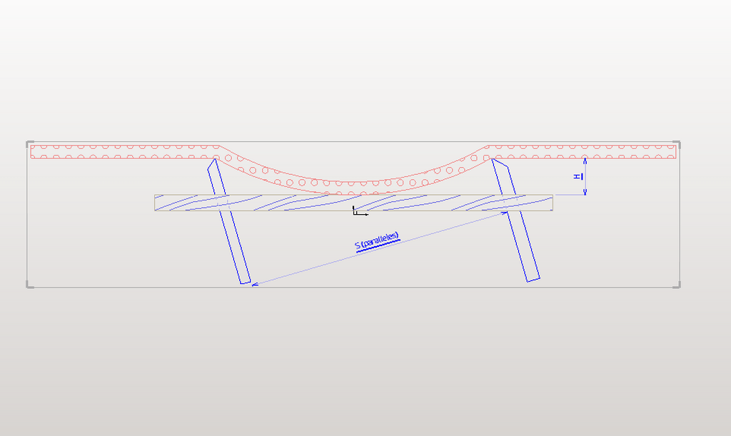

ClaudeRubio
Voici une proposition géométrique et fiable, toujours dans l'hypothèse d'un rayon de courbure parfait !
Rayon = H/2 + (S²/8.H)
Bons calculs ......
tazzon
Cette formule est une approximation ou c'est une valeur juste ?
ClaudeRubio
Parfaitement juste !
tazzon
Merci. Je me garde ça sous le coude

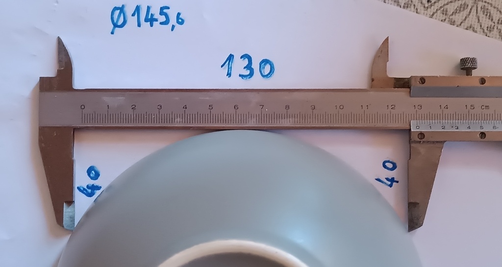

ClaudeRubio tazzon Normalement, la vraie formule est celle donnée par Paul26 plus bas. Elle fonctionne aussi bien pour les courbes concaves que convexes.
On peut se construire un système, comme un pied à coulisse, avec une gradation donnant directement le rayon (sans calcul à refaire à chaque fois).

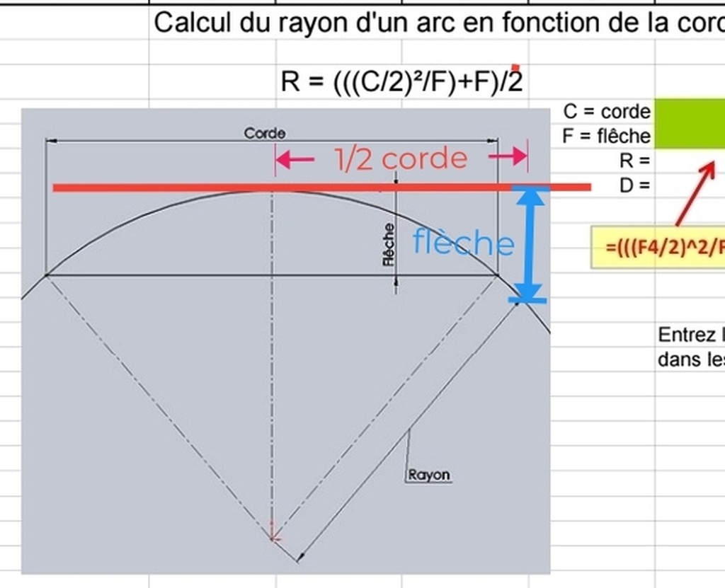

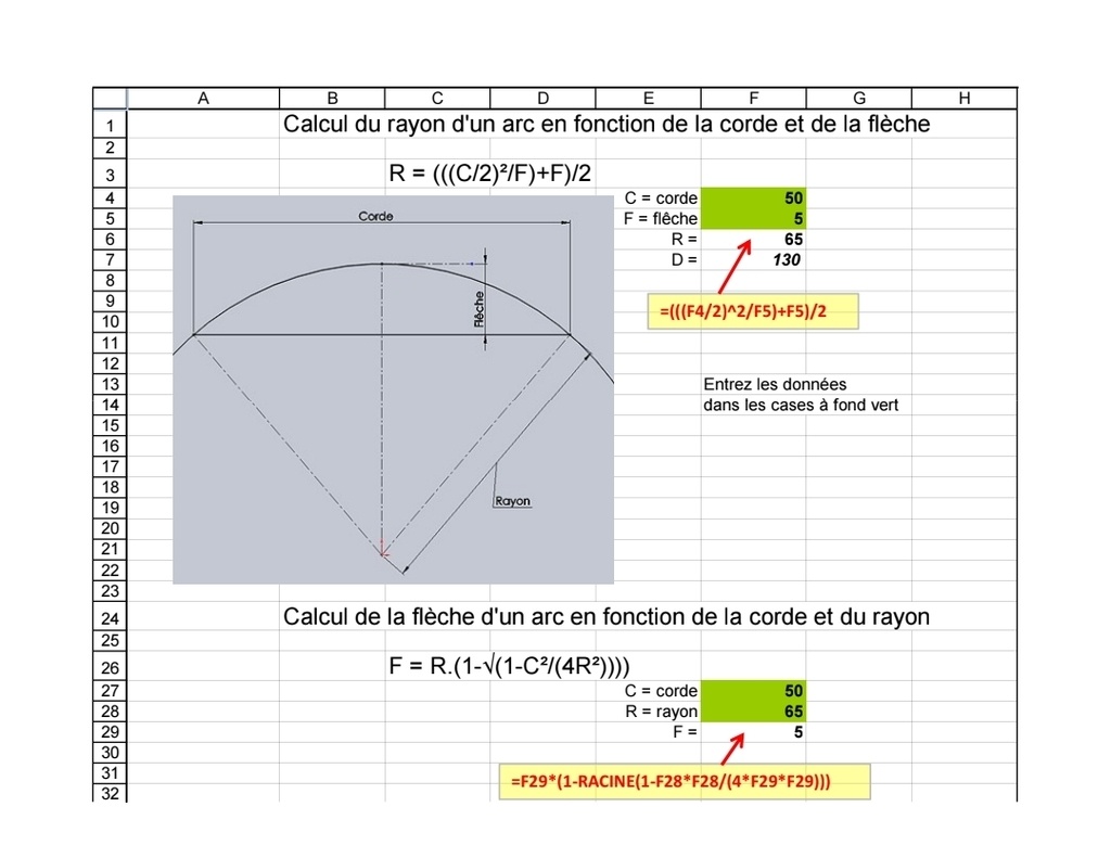

Paul26
Ça m'a donné l'idée de mesurer un bol avec un pied à coulisse.
Paul26
En mesurant les coordonnées rectangulaires avec une règle tangente au mur puis entrer les données sur ce tableau Excel (à recopier,et cellules calculs en jaune).
Il suffit de mesurer la (ou plusieurs) demi corde et la flèche à l'équerre.

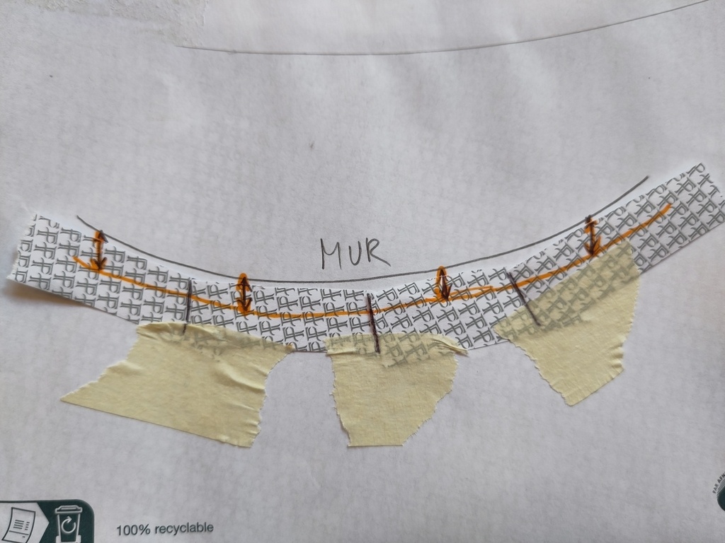

Une méthode pas mathématique :
Coller ensemble des petits "segments" de carton ou panneau fins le long de la courbe, puis tracer la courbe en décalage de quelques millimètres/centimètres (en gardant le compas toujours dans une même direction et non pas dans l'axe des rayons du cercle)
Petit bricolage vite fait pour illustrer :
Bensbens
Merci pour la méthode! Je crains un peu de ne pas être parfaitement rigoureux avec le compas mais ça se tente :)
