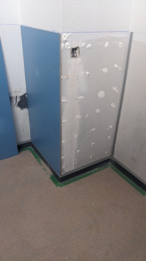

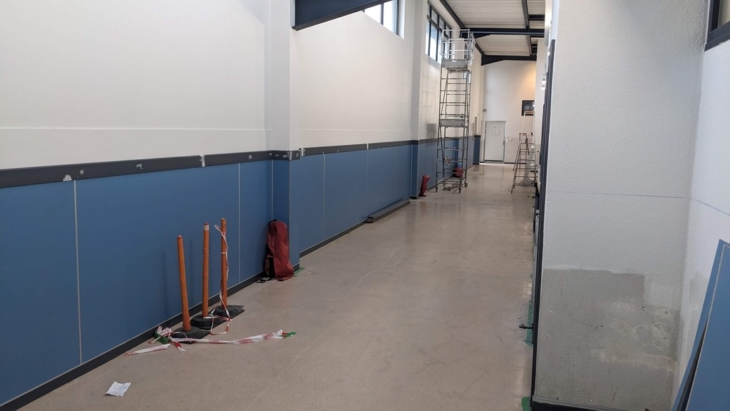

FrancoisB
Hello, on fait beaucoup de sous bassement dans les couloirs des lycées où l'on intervient, c'est du méla de 8 , on colle tout au Sika 11fc, certains couloirs ont 25 ans , ça n'a jamais bougé !
Bensbens
Merci François pour votre réponse. C'est rassurant :)

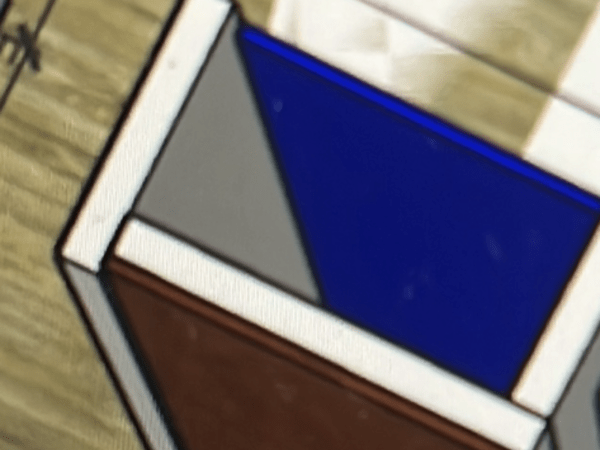

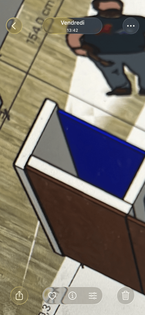

Où est le panneau en question, sur ton extrait de vue Sketchup ?
Il doit s'aligner avec autre chose ? ( le panneau bleu)
Un jeu en haut est-il possible ou pas ?
Les réponses à ces questions pouvant permettre une bonne compréhension du problème, et répondre à ta question sur l'épaisseur.

Bensbens
Bonjour il s'agit du panneau couleur bois posé contre la cloison blanche à gauche. Pas besoin de s'aligner au panneau bleu qui est une porte de placard de l'autre côté.
Pour le jeu, je ne sais pas. Je suppose que la question sur le jeu concerne des systèmes d'accroche?

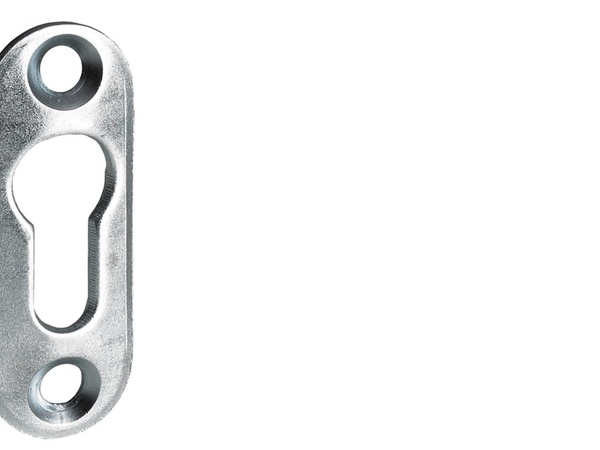

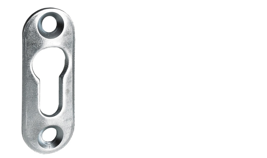

Sinon, dans le même cas chez moi mais pour un panneau devant rester démontable, j'ai utilisé des accroches en trou de serrure (voir photo). De bonnes chevilles molly dans le placo avec la tête qui dépasse légèrement, et le accroches encastrées dans l'arrière du CP. Il faut être précis mais ça fonctionne très bien, à condition d'avoir du jeu sur le haut du panneau pour pouvoir le rentrer.
